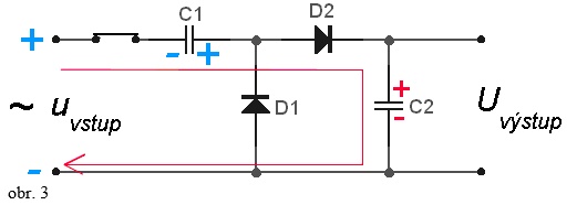

.. ad zdvojovač napětí .. našel jsem jednoduché schéma zdvojovače a podle něj , pokud by se měl uplatňovat u magnetronu ten push up efekt, tak by musel mít poměrně velkou vnitřní kapacitu .. možná ji má .. je to jistě dynamický LRC prvek .. :) .. a když tak pěkně funguje, tak tam nějaký pozitivní efekt být i musí ..

PavelOu píše:Ten fakt, že i na magnetronu zůstává nějaké napětí svědčí o jeho nezanedbatelné kapacitě a jejímu pozitivnímu příspěvku na napájení magnetronu ..
To je samozrejme blbost :roll:
Kapacita pruchodky u katody je tam, aby nelezlo vf ven taky druhou stranou.
V napajeni a funkci zdvojovace jste zcela zanedbali indukcnost transformatoru. Je tam rezonancni nabijeni kondu.
Jste diletanti.
