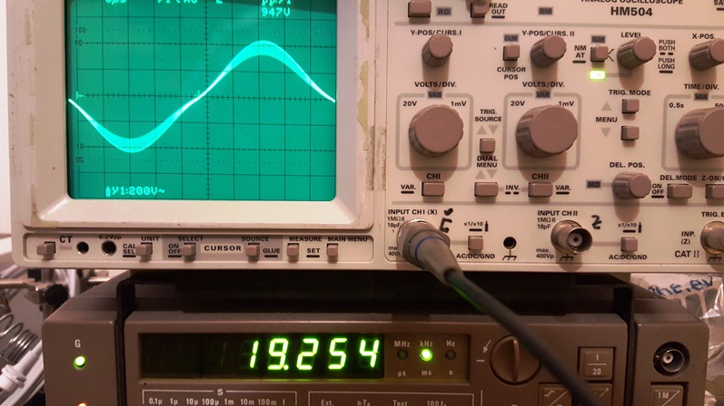

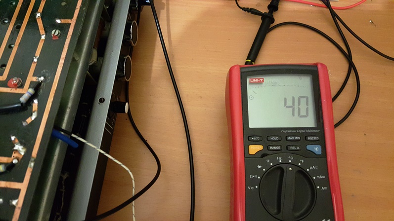

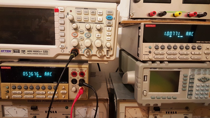

Tak jsem si s tim jeste dneska hral a naladil jsem to na 19,2Khz coz je frekvence pri ktere to nevydava zadne neprirozene zvuky nebo drhnuti. Odber ze site cca 0,6A pri UZM pri vytapeni 3A. Na UZM je Urms 370V a proud kolem 1A. Teplota chladice je stabilne nekde kolem 40C at se topi nebo cisti. Lepe uz to asi nepujde. Pridavam i fota z mereni. Na cem jsi zkousel jak to cisti a jak dlouho? Me prijde ze to prave moc necisti.
Mereni teploty chladice

Vlevo proud ze site, vpravo proud do UZM
(158.74 KiB) Staženo 350 x
Prubeh + frekvence na UZM
(136.04 KiB) Staženo 335 x

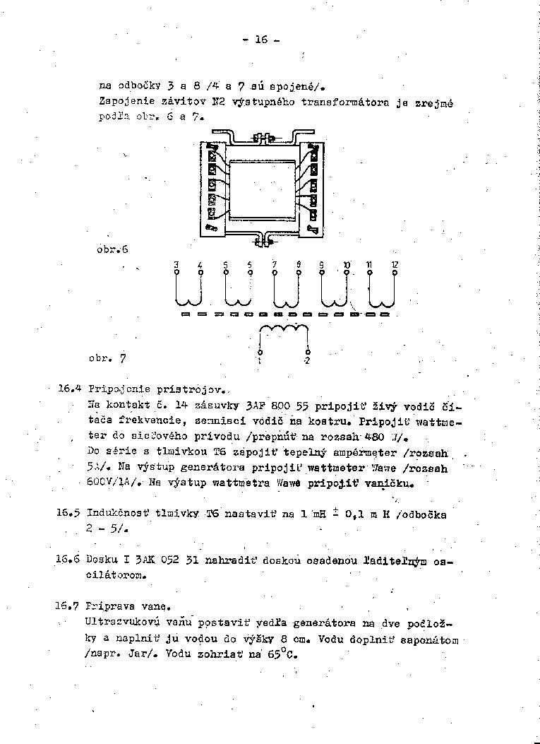

Dá se to nastavit vzduchovou mezerou vkládáním podložek o různých tlouštkách na LT1 zvětšením mezery zvětšuješ víkon zmenšením zmenšíš, je to popsáno i v tom manuálu. Ještě to musím odzkoušet v praxi ale raději přes žárovku :D.

Diky za info. Ano, ten proud 1A je meren na privodu k UZM. Kdyztak zmer kolik ti tam tece. A to ze LT1 meni vykon je napsano v jakem manualu? Jsem to nejak nikde nezahledl.

grrrrrrrr píše:Diky za info. Ano, ten proud 1A je meren na privodu k UZM. Kdyztak zmer kolik ti tam tece. A to ze LT1 meni vykon je napsano v jakem manualu? Jsem to nejak nikde nezahledl.
No není přímo napsáno LT1 ale tlumivka T6 je to v tom návodu pro 4litrovou vaničku která by měla být i pro 10litrovou.Ještě ti to pošlu do mailu.

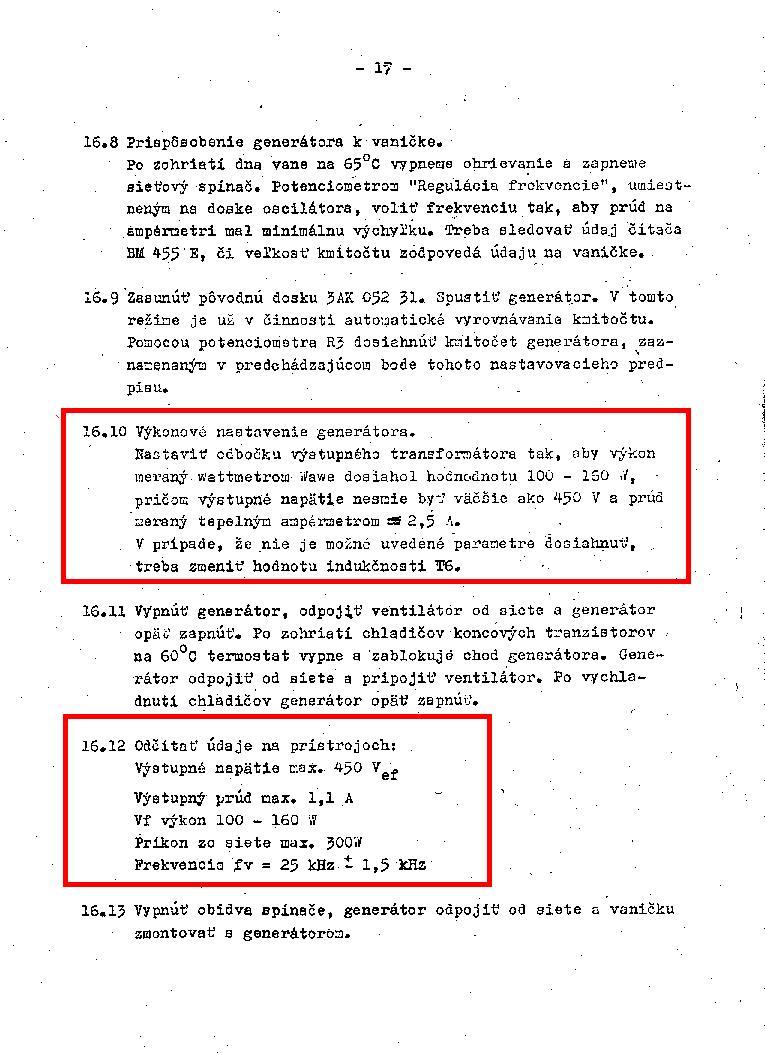

Tak jsem zkousel menit tu mezeru LT1 a je to opravdu tak jak pisi v tom manualu (cim mensi mezera tim vyssi napeti). Na UZM mi ted jde 430Vef pri proudu 1,2A. Jaky proud a napeti tam mas ty? Mel jsi cas to zmerit? Jak moc veliky hluk ma cisticka za chodu vyavat? Ma se trepat hladina? Me se porad zda ze ta moje jako by nic nedelala. Dik.

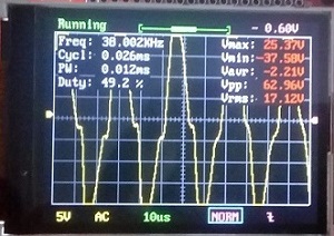

Tak jsem ji rozhodil a zkusil jsem něco naměřit. Použil jsem sondu x10, měřeno na konektoru k zářičům. Nejsem si jistý s tou děličkou, jestli mám naměřené napětí násobit 10? Viz. obr. To napětí se mi zdá nízké s porovnáním s tím co píšete vy. Zato frekvence je podle výrobce. Poradí mi prosím někdo? Nejsem elektronik, Mám jen povrchní znalosti a sem tam se mi podaří něco opravit.
pokud chybu najdu, je dobře, když jsem na to krátký tak se v tom nevrtám. Nechci do toho vrtat za každou cenu, ale když už ji mám chci vědět jestli funguje jak má. Podle jednoho videa zkoušeli výkon alobalem. (https://www.youtube.com/watch?v=YR5PgwEDFzs) Já to zkoušel ve vodě s troškou jaru. Po asi 3 minutách se objevily pouze 4 dírky o průměru 0.5 - 1 mm.
(178.07 KiB) Staženo 283 x

No to napeti ji extremne nizke. Neni spis problem s tou sondou? Pokud by na nich bylo tak nizke napeti neudelalo by to ani ty 4 dirky. Byt vami necham to jak to je protoze zvysenim napeti muzete odpalit generator. Amplituda se meni vzduchovou mezerou tlumivky zarazenou pred zarici.

Napětí jsem zkoušel měřit digitálním multimetrem, ale tak vysokou frekvenci mi nepobral. Zkusím vzít z práce starý ručičkový měřák. Možná to zvládne. Pokud to dobře chápu amplituda je vlastně výška vlny, která je dána velikostí napětí.
Nejspíše by to chtělo sondu x100, Protože můj osciloskop má vstup max. 50V. Proto jsou čísla červená. Mám doma ještě starý Ultron 555, ale s tím se nedá měřit, protože má zkreslené údaje. Stačí klepnout do voliče napětí a ukazuje úplně něco jiného.

No tu sondu 100x by to opravdu chtelo. S tou 10x to muzu byt nesmysly. Podle me ti to funguje spravne. Bez poradneho vybaveni bych do toho nehrabal jelikoz to spis rozladis a odpalis koncove tranzistory v generatoru a nebudes schopen to dat do původního stavu. Pokud ti lazen sumi a diry v alobalu ac pomalu dela tak bych to nechal tak.

Tak klasický ručkový měřák ukázal 380V. Teď už jen poslední otázka. Dají se nějakým způsobem zjistit vadné zářiče? Jen pro můj klid. Omlouvám se jestli obtěžuju, nebo zatěžuju vlákno, ale když sleduju nějaké videa, Tak se jim po zapnutí hladina většinou dost zvlní. Mě ne, tak proto mě to mate. Teď už vím že napětí a frekvence jsou v pořádku, tak se ještě ptám na zářiče. Pokud jsou v pohodě budu rád.
