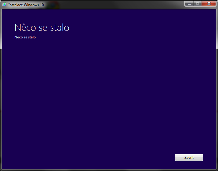

Mám už staženou x64 instalaci pomocí nástroje "MediaCreationToolX64.exe a vypálenou na DVD. Velikost je
3 227 835 304 bajtů (pro nezasvěcené okolo 3.00GB), 964 souborů a 100 složek.
Zatímco instalace vypreparovaná z Install.ESD je trochu menší 3 139 398 837 bajtů (2.92GB) a má jen 962 souborů...
Jinak na první pohled je to obsahově stejný...
Zítra zkusím zaprudit na MS, aby mi vygenerovali nový SN, sice nový vygenerovaný mám, ale nefunguje.
Takže pokud chci získat legální instalaci Windows 10, tak stačí nainstalovat Win 7 z torrentů a pak aktualizovat? :lol:
Jako fakt? :)
(30.6 KiB) Staženo 76 x
Naposledy upravil(a) CZJKP1 dne 30 črc 2015, 09:45, celkem upraveno 1 x.

Super podpora Mirkosoft, sem na 8 místě :? ... Po deseti minutách jsem na 7 místě :-D ...
Standa99: ta stažená instalace je právě pomocí nástroje "MediaCreationToolX64.exe od mrkvosotftu, říkám, že má o dva soubory soubory a nějaký ten megabajt víc oproti té, vypreparované z install.esd... Asi bych té získané přes "MediaCreationTool" věřil více.
Tak podle podpory MS je nutné provést upgrade přes Windows Update a teprve potom lze provést čistou instalaci při zadávání SN se klikne na přeskočit.
Jinak ty instalace se asi trochu liší, použijte raději tu vytvořenou Media Creation Tool. Při vytváření diskových oddílů si ta instalačka získaná z install.esd vytvářela navíc dva oddíly, jeden 450MB záložní a jeden 16MB systémový kdežto tato si vytváří pouze jeden 500MB systémový. Ta instalačka z install.esd je asi optimalizovaná jako upgrade...

Tak potvrzuji, že u mě po instalaci skrze obrazuMediaCreationTool je vše funkční! Problém se spouštěním je vyřešen a s rozdělením disku je to taktéž O.K, jednotka D: se v Tento počítač zobrazila a chce ji to napřed formátovat, což je normální...
Pokud tedy chcete čistou instalaci, je třeba napřed provést UPGRADE přes Windows Update, pak vyčkat, až bude v Tento počítač/vlastnosti uvedeno, že je systém aktivován, tím budete mít jistotu, že si to SN uložilo do biosu, potom přeinstalovat.
Product Key budete přeskakovat dohromady 3x. Prvně při spuštění instalátoru, kliknete na přeskočit a potom 2x při dokončování instalace, je vlevo dole nenápadně a vtipně napsáno "UDĚLAT POZDĚJI" :lol: ...
Po spuštění by se hned měl být Windows aktivovaný.
Jinak mám podezření (Pokud to nebylo způsobeno tím mým 2.2TB Infinity), že se ty instalace trochu liší, takže použijte raději tu vytvořenou MediaCreationTool. Při vytváření diskových oddílů si ta instalačka získaná z install.esd vytvářela navíc dva oddíly, jeden 450MB "záložní" a jeden 16MB "systémový" kdežto tato si vytváří pouze jeden 500MB "systémový". Ta instalačka z install.esd by mohla být optimalizovaná výhradně pro upgrade...
