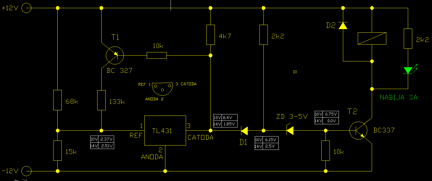

Aho, tak to zapojenie s hradlami a KO mozme uzavriet... s kondenatormi to funguje perfektne... No to zapojenie s TL431 stale nefunguje ako ma..skratka pod 10V svieti zelena , nad 10V nesvieti, to znamena ze pri 14V sa nic nedeje, cize ziadna zmena nenastava...vid foto...

To znamená, že ti nefunguje (nevypíná) obvod T1. Jaké je napětí na výstupu TL431 (pin3) v obou stavech? :wink:

presne toto som cakal, no v dam ti to...napisem ti do scheme kriticke napetia v stave 10V ked dida sviet a pri 14V... len musis pockat, musim to nahodit na zdroj.... pred chvilkou som to upratal....

Tu to mas....

Pravděpodobně je vlastní spotřeba TL431 vyšší, než jsem předpokládal. Měla by pomoci Zenerova dioda (3 - 5V) v sérii s odporem v bázi tranzistoru(10k), s katodou blíže k bázi tranzistoru. :wink:

Dobre rozumiem?? medzi bazu T1 a odpor 10k vlozit ZD 3-5V orientovanu katodou na bazu T1??
Příspěvky: 14462
#72 Příspěvek od masar »
Ano. :wink:

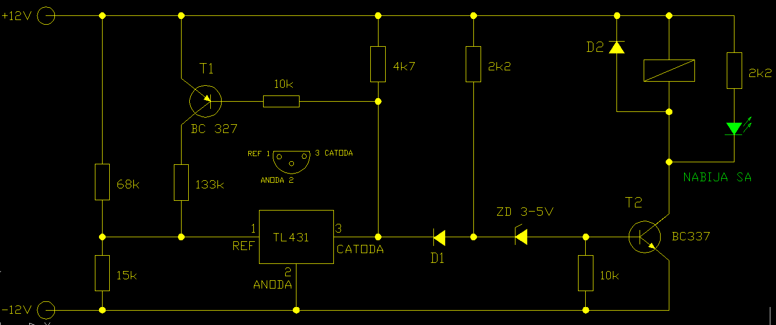

Popř. obvod upravit takto:
(10.45 KiB) Staženo 66 x

Bingo..... teraz zapina pri rovnych 10V a vypina pri 13.73V si ty sikovny chlan ..naozaj..klobuk dole....a moc dakujem....
Příspěvky: 14462
#74 Příspěvek od masar »
Není zač. A i zde je vhodné použít na pinu 1 TL431 blokovací kondenzátor např. 10uF pro omezení předčasné změny stavu. :wink:
