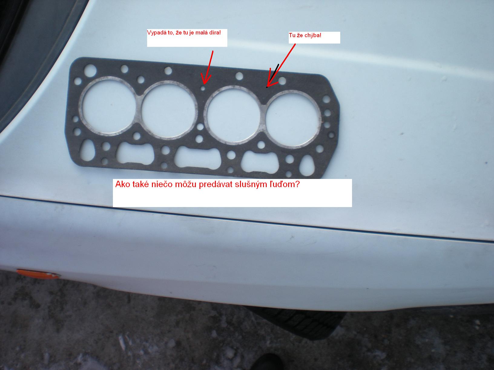

To s tymi dierami na tesneni je pravda?Ako take nieco mozu predavat?!Ja ked som menil tesnenie tak som dieru nedorabal ani tu jednu nezvacsoval,dal to tam ako som kupil.Nikde som o tom nepocul.Idem pozriet mal by som mat tesnenie a odfotim ho!Mne sa do kopca hriala,ked som tahal nieco,musel som aj ventilator zapnut.
Chybajuca diera na tesneni je vysvetlena nizsie na stranke.

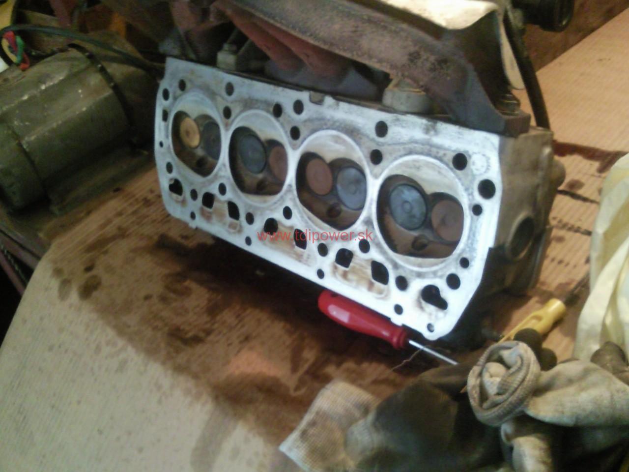

Tu je na obr.hlava s dierami.To co si napisal velmi nerozumiem.Nasiel som aj dalsie tesnenia na nete ani tam tie diery neboli ako maju byt podla mna.
Tato hlava na obr.som zistil ,ze nie je presne z škody 120-ky!!!

Prietok kvapaliny kanalmi hlavy sa reguluje velkostou diery v tesneni. Aby sa nestalo to ze okolo prveho valca pojde 90% prietoku a okolo 4teho 0%. Ano diery v hlave su rovnako velke. Z dovodu technologie vyroby.
Ale to ze 105 ma ine diery v tesneni je troska divne, skkdovky nepoznam neprirastli mi k srdcu co motor to. Nekompaktibilita.
Spytaj sa na to tesenie na skoda fore urcite ti poradia lepsie. Alebo ked to Bobobo ma odskusane kludne tam tie diery sprav len sa potom necuduj.

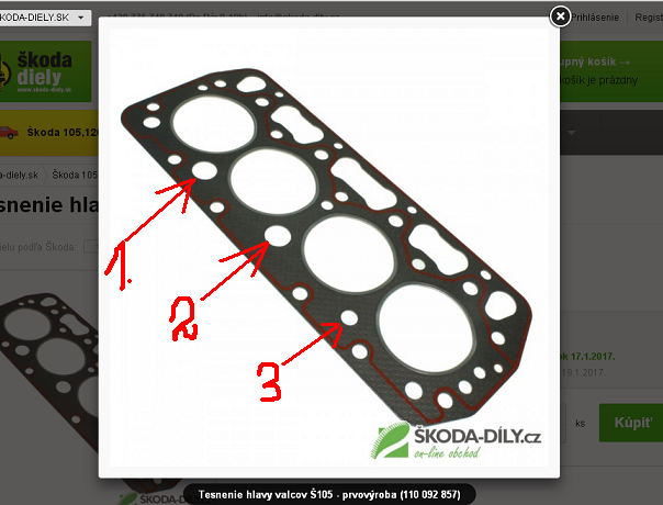

Mal som dnes pol dna kamosov co boli na internete a jeden z nich aj opr.zopar skodoviek uz.On povedal ,ze diery netreba dorabat!takze uz neviem ani ja co je pravda.teraz Ked odisli som hladal tesnenia na Š 105 a tu su diery tiez ine!Dve väcsie a jedna mensia ako tie dve!!!
EKKAR mas slovo,ako to vlastne je u škody 120-ky?

Díry tam bejt musí - udělat je je lepší podle konkrétní hlavy, protože právě hlav na Š120 bylo asi 5 nebo 6 různejch verzí - byla jiná na Š-120S a jiná na Š-120LS/GLS u motoru vestavovanýho do "užovek" - a jinačí na Š-120 od roku 1984 = "emky". A další, úplně jinačí verze hlavy byla u Š-125/125E, kde to byla v podstatě "favoriťácká" hlava = 8-kanálová. V tom těsnění se díry nedělají právě proto, že se mají udělat při montáži, protože záleží na přesným umístění i průměru tý "chybějící" díry...
