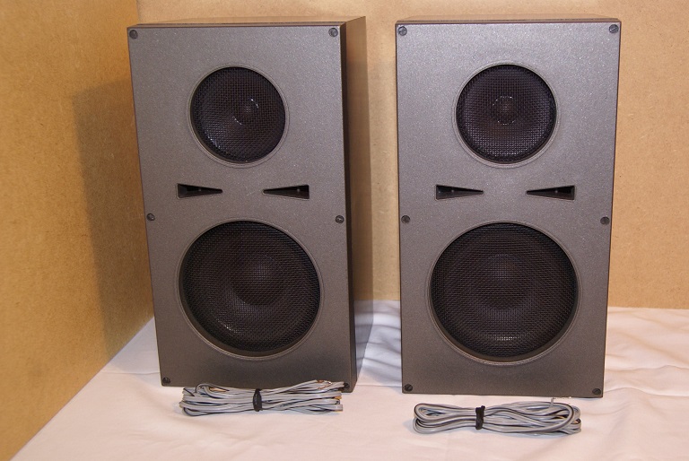

Tak bedny koupeny (Tesla- ARS 8105) v pěkném stavu za 500 s poštou. Teď vyjednávám o koupi NZC300 za 700 s poštou - není sice plně otestovaný, ale točí se a je komplet, tak doufám, že bude fungovat. (Jo, sice se to dá sehnat ještě levněji, ale nemám auto, takže jsem bral jen to, kde byla možnost zaslání poštou + nechci dlouho čekat. No a stejně je to levnější, než ty gramofony z Číny.)
Pak mám na seznamu AT91 přenosku a snad to vše bude hrát.

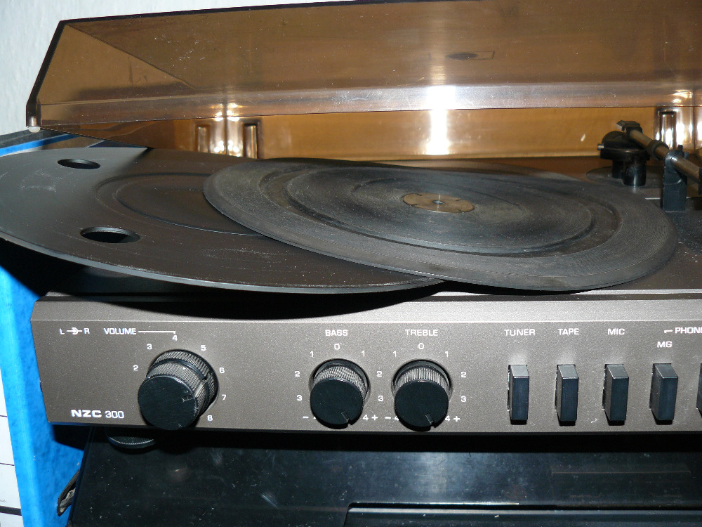

Když je tu řeč o N(Z)C 300, tak přidám jednu zkušenost, která by mohla někomu pomoci. U přístroje nešla po delším nepoužívání zařadit rychlost 45. Trn na řemeničce neustále brnkal o řemínek. Závadu způsoboval zborcený silentblok nejblíže k subtalíři, hřídel motorku nebyla rovnoběžná s hřídelí talíře. Stačilo rozehnout závlačku a mezi podložku a silentblok vložit silonový kroužek. Řazení opět funguje správně.
