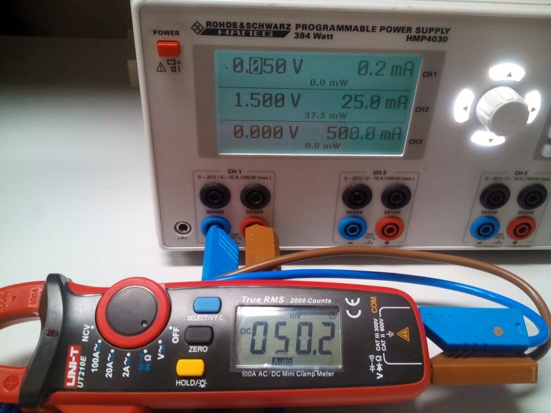

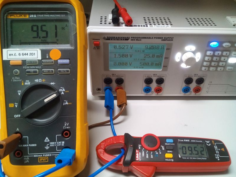

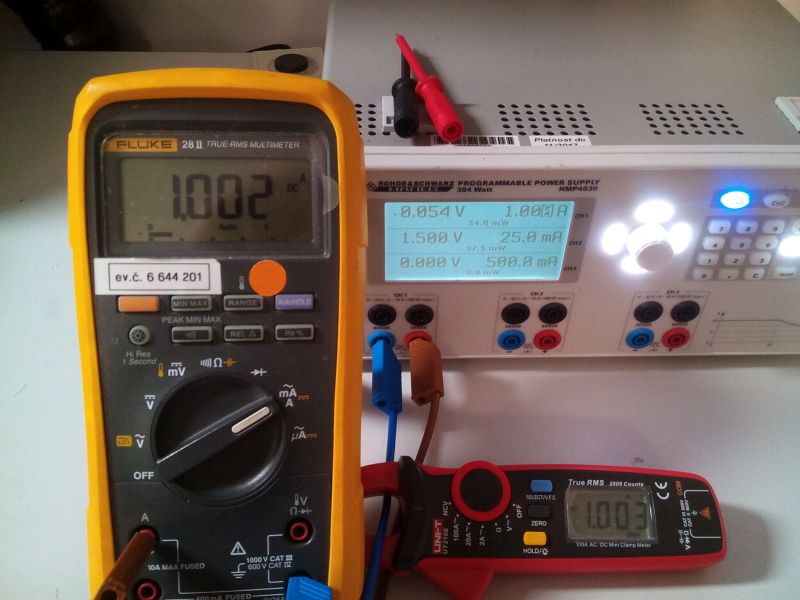

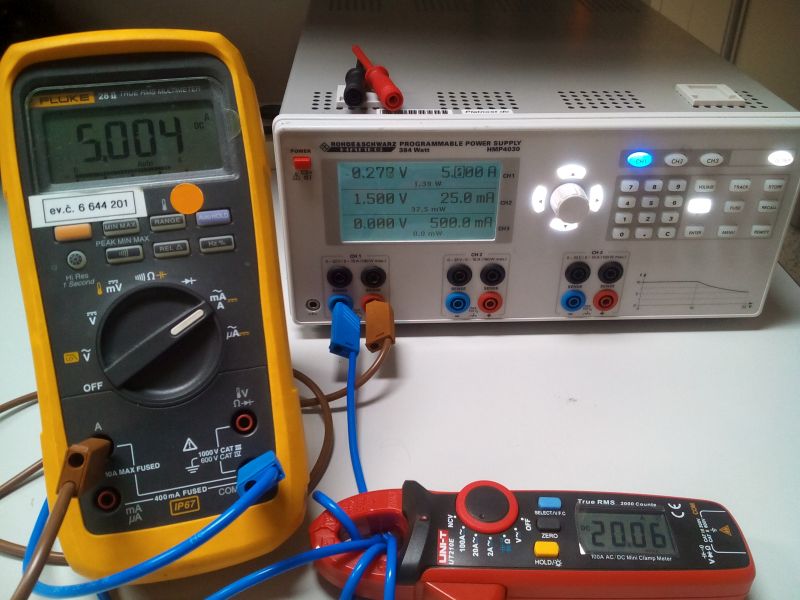

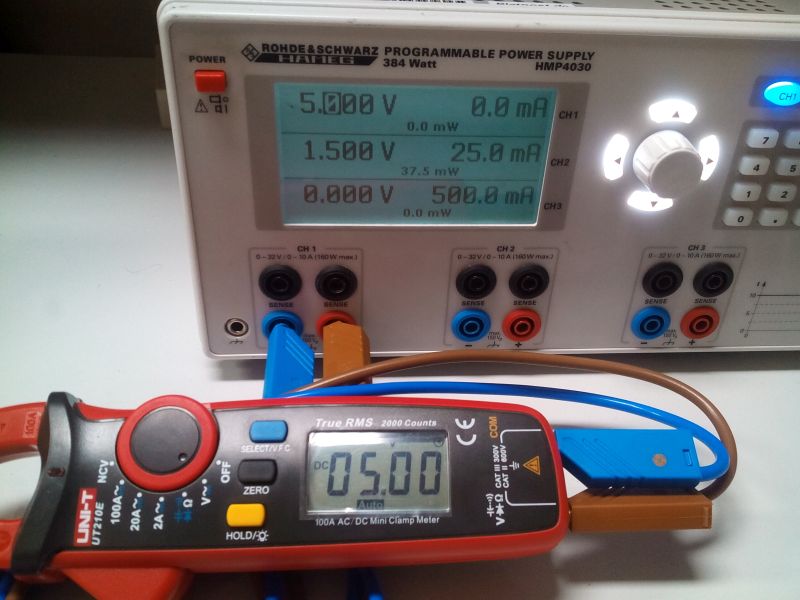

Já trochu dodatečně kupoval klešťák - umí i DC a to celkem obstojně. Minule sem se vytrápil při měření žhavičů na oktě. Už se mi nechce obvody rozpojovat :) Za cenu pod 600 celkem dobrý kauf. Stejně bych anšel i srovnání Fluka a UNI-T139C. Ten sem nakonec koupil míSto toho VC99
(77.92 KiB) Staženo 72 x
(75.76 KiB) Staženo 62 x
(85.37 KiB) Staženo 59 x
(89.34 KiB) Staženo 59 x
(76.32 KiB) Staženo 75 x

Dobrá přesnost..
