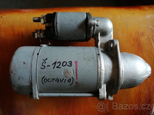

#63 Příspěvek od microlan »
Oni totiž už u 1203 to dělali z hliníku
(41.07 KiB) Staženo 182 x

No jo, multimetrem si to změř sám. Př zabržděným starteru na stolici je na svorkách 10V a proud do 200A, takže tak 50 mΩ

Vida, první konkrétní (zajímavý) údaj. Jaký startér se měřil ( pro jaký typ auta ) ?

#71 Příspěvek od microlan »
Ten co postnul danhard na obrázku, neměřil jsem ho já, ale kámoš v autoelektroservisu

#72 Příspěvek od EKKAR »
2 jirkaTom - na konkrétním typu startéru příliš nezáleží, ony si jsou vlastnostma hodně blízký - pokud mají podobnej výkon a koncepci, tzn. musí se rozlišovat jen jestli se jedná o přímoběžnej nebo reduktorovej rychloběžnej startér - tam je rozdíl, samozřejmě. Ale rozdíly ve stejnosměrným odporu mezi starším přímoběžným startérem PAL, dederónským RFT z warťasu a třeba Magnetti Marelli z fiata ze stejný doby a s podobným výkonem budou minimální.
Ale Vašku, ty v tom posledním postu už jseš hoooodně blízko ...!!!
