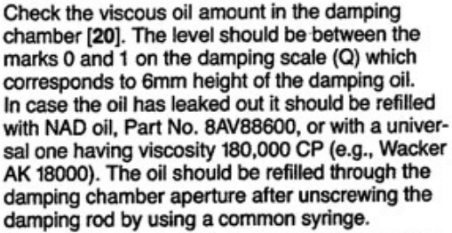

K tomu tlumícímu oleji: např. na tlumení zvedáčku raménka v TG120 Junior z konce 70. let se používal Wacker AK 300 000 (zajímavé je, že se dodneška vyrábí beze změny, to v době permanentních, často kreteenských a zhola zbytečných novinek potěší).
Osobně si myslím, že nějaký druh z řady Wacker AK byl použitý i v té nádobce u závaží ve funkci dynamického viskózního tlumiče chvění. Sám mám NC470 "archivovaný" a tak pokud ho někdy zase oživím, možná mě bude čekat výměna či doplnění oleje...
Datasheet zmíněné řady Wacker AK je zde a pro jistotu i v archivu.
Zbývá toto:
a) ztotožnit viskozitu "řídkého medu" s konkrétní číselnou hodnotou (s tím přirovnáním souhlasím, u nového NC470 to tlumení byla jedna z prvních věcí, co mě zajímala a pamatuju si to dodnes, protože to v tehdejší bolševické šedi bylo něco unikátního);
EDIT: tak jsme doma, v servisním manuálu pro NAD5120 uvádějí, že v nádobce je Wacker AK 180 000 (viz níže), na 99% to u NC470 bude totéž. Dodávám, že viskozita v jednotkách CP je číselně stejná jako v dnes používaných jednotkách mPas.
b) ten Wacker AK 180 000 sehnat v množstvím menším než vagón nebo sud (možná by pomohla prosba výrobci o vzorek?).
Výše zmíněný Lukosil/Lukosiol (lucebni.cz) bude velmi pravděpodobně dostupný jen v nízkých viskozitách ("vodička").
EDIT#2: zajímavý příspěvek na téma renovace NAD5120 a viskózního tlumícího oleje je tady. Zmiňují tam příp. možnost využití silikonového oleje pro diferenciály RC aut, možná by stálo za to to ověřit... Myslím si, že příp. namícháním vhodných poměrů viskozit by se dalo "trefit" na oněch 180000...

Pokud vím, tak v tlumiči NC470 byl Lokooil a dá se někde dohledat, jaký. Bohužel co vím, jeho výroba byla ukončena v 90. letech.
Ve zvedáčku tam má být podle více pramenů Lukosan M20. Není vyloučeno, že vzhledem k socialistickému plánování na pětiletky dávali něco jiného.

Tady mario21 píše:
V manuálu je Lukooil M 180 000 cP.
Podle mě nesmysl, Lučební nikdy nevyráběla oleje této viskozity (a to mám prameny z r. 1991). Kolega v tom nejspíš měl tradiční "mírný" hokej a plynule zaměnil Wacker za Lučební. No co, wo co přece go, ne?
Edit: výše uvedené beru zpět, v servisním manuálu k NAD5120/NC470 opravdu zmiňují Lukooil 180 000 cP a dokonce i Lukooil 300 000 cP. Museli to mít domluvené nějak laboratorně (výroba ve vzorkovém množství), nebo v tom byl jiný fígl (třeba "plánovali výrobu" a zatajili skutečný imperialistický původ těch olejů). Oficiálně prostě nic podobného Lučební nevyráběla ani nenabízela.
Takže za mě dnes buď ten Wacker AK 180 000, nebo vhodný silikonový olej do diferenciálu RC auta (či směs dvou viskozit).
Tak často (nejen zde) zmiňované silikonové vazelíny mají zásadní nevýhodu: totiž to, že jejich viskozita se dramaticky sníží po promíchání, časem se zase vrátí (někdy). Prostě vazelínu NE.
Naposledy upravil(a) JirkaZ dne 29 srp 2023, 12:45, celkem upraveno 1 x.

Tak jsem dohledal, že ten olej v tlumiči měl být typ MF s možnou náhradou snad M200 nebo MX (ten jsem ani nenašel v žádném katalogu). Snad se mohlo používat obojí, část výroby měla olej čirý a část nažloutlý.
Informace pochází ze SEV Litovel z roku cca 2002, kdy tam bylo asi ještě pár lidí v vývoje.
Korespondují viskozity s tím Wackerem? Já osobně používám jako náhradu olej z kataraktových spouští.

Sendyx píše:Korespondují viskozity s tím Wackerem?
Viskozity ČEHO?
Opakuju, že běžně nabízené Lukooily M měly max. viskozitu 500 mPas, Lukooil MF pak jedinou v rozmezí 130 až 190 mPas při 20 stupních C (jak to zrovna trefili)... Tedy cca o dva řády méně, než je potřeba.

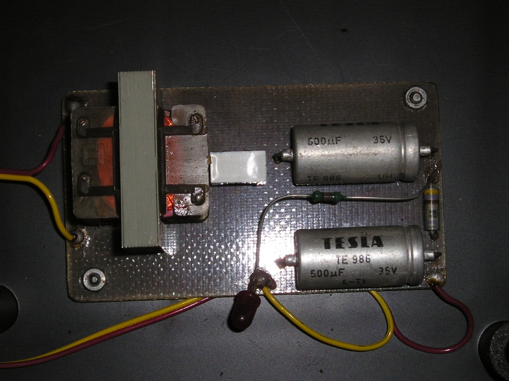

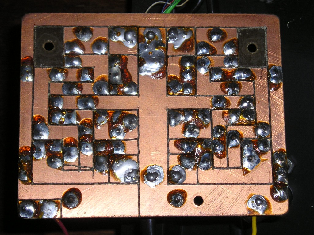

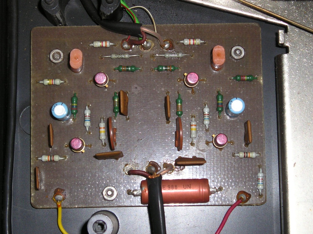

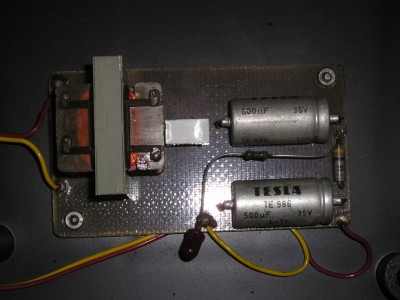

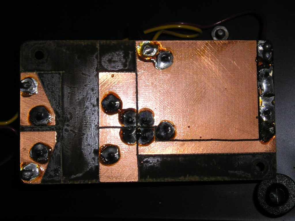

K příspěvku z 22.8. patří níže přiložená fota (zdroj + předzesilovač; shora/zdola). Nemám čas to teď překreslovat. :oops:

Předzesilovač zdola
Předzesilovač zdola
Předzesilovač shora
Předzesilovač shora
Zdroj zdola
Zdroj zdola
Zdroj shora
Zdroj shora

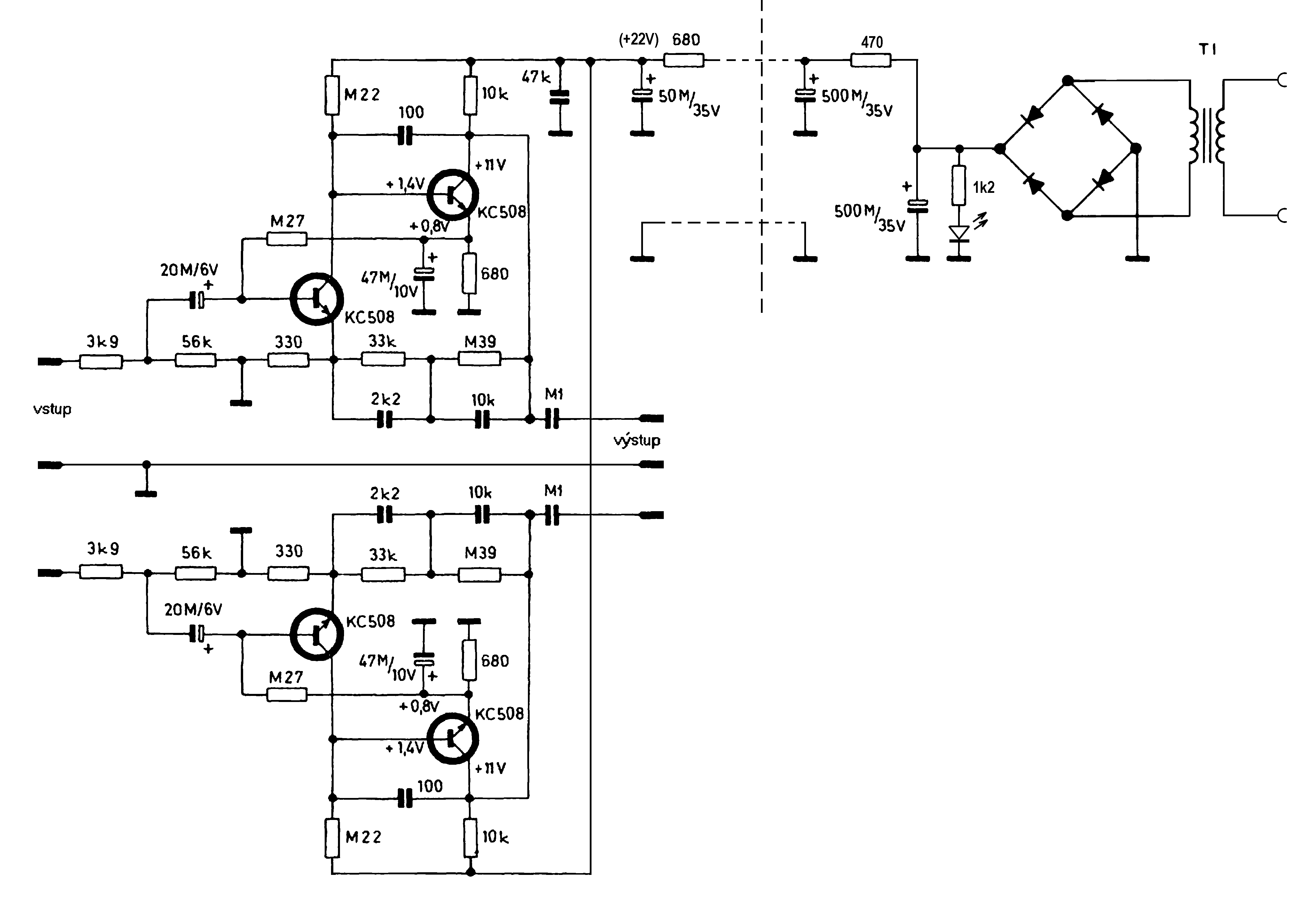

judeware píše: Nemám čas to teď překreslovat.
Proč bys to překresloval, to je přesně ten předzesilovač z TW 40 co jsem tady to schéma už dával.

#73 Příspěvek od lubos1961 »
Takle nějak by to mělo vypadat
judeware
Příspěvky: 2011
Bydliště: okres Písek
#74 Příspěvek od judeware »
Skvělé, to vypadá jako schéma, ze kterého "výrobce" předzesilovače čerpal. :)
Rozdíly na desce oproti schématu:
• M22 má na druhé straně M82 (přehmat?)
• pokud čtu dobře barvy, tak místo dvou 330R jsou na desce dva 33R
• místo dvou M39 jsou na desce dva M47
• místo dvou M27 jsou na desce dva M39
Všechno dhaduju z fotky, vytažení přístroje teď není na pořadu týdne.
