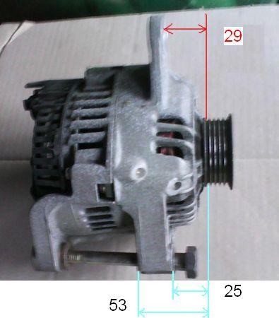

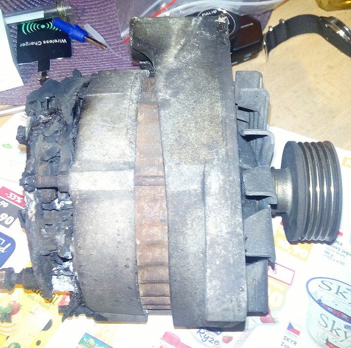

te co jsem tam měl já je právě už na pohled úplně jiný než ty verze které jsou dohledatelné na webu, vypadá takto (jde tam hlavně o ty dva úchyty pro šrouby na těle alternátoru a poměrně velkou vzdálenost řemenice od alternátoru)
pepik9
Příspěvky: 2433
#66 Příspěvek od pepik9 »
Pokud sem napíšeš číslo OND, pokusím se najít, co tam mělo být podle výrobce. Je to číslo na nálepce na sloupku dveří řidiče, kde je např. tlak v pneu., bývá to asi sedmimístné číslo, někdy i v kombinaci s písmeny, největším fontem.
Tenhle je z naftového saxa. Vzdálenost od držáku na střed první drážky je přibližně 29mm, rozteč otvorů držáku je asi 160mm.
Edit: přidána modrá, ta je důležitější.

U toho mého alternátoru je vzdálenost od držáku po střed řemenice cca 45mm, průměr řemenice cca 55mm, rozteč upevňovacích otvorů cca 156mm a šířka toho držáku pro průchozí upevňovací šroub 56mm.

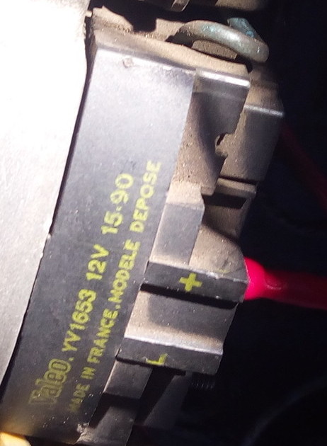

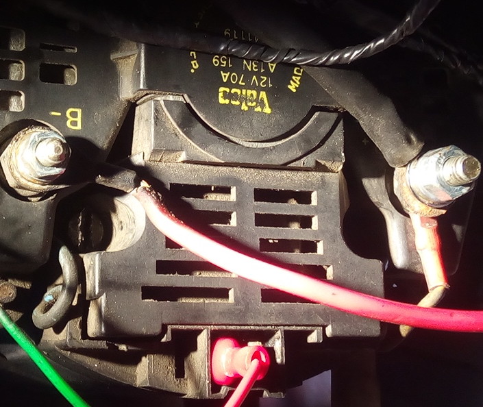

Jak jsem již psal, alternátor jsem nechal zrepasovat u profíka (prakticky se použilo celé zadní čelo včetně usmněrňovače z jiného, podobného alternátoru). Původní alternátor měl kromě plus a minus svorek ještě faston - vývod na kontrolku. Po repasi, tím že je ten regulátor použit jiný, tam je kromě vývodu na kontrolku (označený L) ještě faston označený jako "plus", kam jsem dle instrukcí toho co repasoval, přivedl +12V po zapnutí klíčku. Po namontování alternátoru dobíjení fungovalo (napětí na baterii drželo 14,4V i na volnoběh), jen mě bylo divný že přesto kontrolka dobíjení slabě svítila.
Jenže další den, když jsem vše po výměně finálně doladil a nastartoval tak alternátor dobíjel jen pár desítek sekund, poté dobíjet přestal (měření přímo na svorkách alternátoru neukazuje žádnou chybu v zapojení). Mám podezření že v alternátoru něco odešlo, to se asi stát může - když nezjistím nic jiného tak ho zase vymontuju a po víkendu dovezu tomu týpkoj co to dělal (má v dílně i zkušební stolici takže asi pozná lehce pokud nebude v pořádku).

Znovu jsem dnes na autě s namontovaným zrepasovaným alternátorem měřil a podle mě v něm něco odešlo, prostě přestal dobíjet. Svorky B- a B+ jsou připojeny na baterii a napětí na ních je 12V. Na vývod (faston) označený jako + mám přivedeno 12V po zapnutí klíčku (tento vývod u origo alternátoru před repasí nebyl), a vývod označený L (nejsem si jistý jestli to L ale vypadá to tak) jde asi na kontrolku a je na něm teď při nastartovaném motoru cca 1V (a kontrolka dobíjení svítí).
Podle mě je tedy teď jasný problém v alternátoru ne?
Protože předpokládám že na to aby dobíjel (pokud se točí) by mělo stačit mít připojeny hlavní svorky + a - k baterii, a připojen faston s označením + na +12V (dle slov toho co repasuje alternátory je to buzení regulátoru a trvale tam být plus připojen nemůže protože by se přes to vybíjela baterie) I když mi teda není úplně jasné proč tento vývod + některé alternátory mají a jiné ne. Nevím teda jestli ten vývod L pro kontrolku je jen nějaký výstup který se překlápí z 0V na 12V nebo jestli má nějakou složitější funkci (je divný že po nějakou krátkou dobu po namontování zrepasovaného alternátoru dobíjel (přesně 14,4V, ale přesto svítila kontrolka, sice slaběji ale svítila). Ještě mě napadá jestli nemůže být nějaký problém v tom že je na alternátoru jiný regulátor s + vývodem navíc, je možné že by to bylo nějak nekompatibilní s původní instalací?

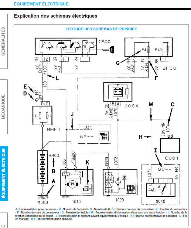

Ještě sem pro zajímavost vkládám schéma (z dokumentace na kterou sem dal odkazy "pepik9"), Úplně se v té dokumentaci neorientuju protože je ve francouzštině. Na tom schématu z alternátoru (svorka 1072) vede drát na kontrolku (svorka 1070). Zajímalo by mě co to je, to co je na tu kontrolku ještě připojeno (vpravo dole), to vypadá že pokud svítí kontrolka dobíjení tak jsou blokované nějaké další věci
#73 Příspěvek od EKKAR »
Když se dobře podíváš, tak kontrolku zhasne objevení se dostatečně vysokýho KLADNÝHO napětí na tom vývodu 1070 z altíku - neboli moment, kdy se altík nabudí a začne dávat. No a ty krabičky napravo jsou podle mě jen kontrola přepětí ("škatulka" označená "C001" se svorkou "D3" a přívodem 1074, vedle je popis "30V MR" - odhadoval bych to na nějakou přepěťovou ochranu) a spínač dovolující funkci dalším věcem, svým odběrem závislým na funkci altíku (krabička označená "I" s přívodem popsaným "H" a 1071 - je v ní schémátko označující relé a jeho potenciálově oddělenej kontakt, kterejch samozřejmě může bejt mnohem víc - a ty pak ovládají nějakou další elektroniku ...

C001 - Connecteur diagnostic
8048 - Relais pulseur - relé ventilátoru
C : Numéro de fil - číslo drátu
H - Représentation d’information allant vers une autre fonction - přívod energie k jiné funkci ??
7110 - Servodirection assistée - posilovač řízení
7111 - Electrovanne proportionnelle direction assistance variable - elektromagnetický ventil proporcionálního řízení posilovače
7112 - Capteur de pression de direction assistée - snímač tlaku
7113 - Capteur butée direction assistée - snímač dorazu
7115 - Relais de commande direction assistée - relé ovládání
7120 - Moteur électropompe direction assistée - motor elektrického čerpadla
7121 - Diode électropompe direction assistée - dioda elektrického čerpadla
7125 - Relais de puissance de direction assistée - relé výkonu ??
