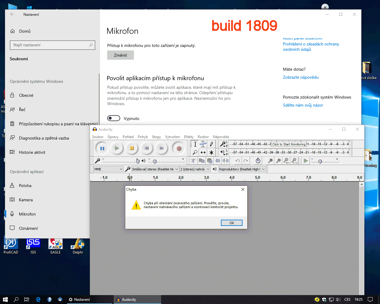

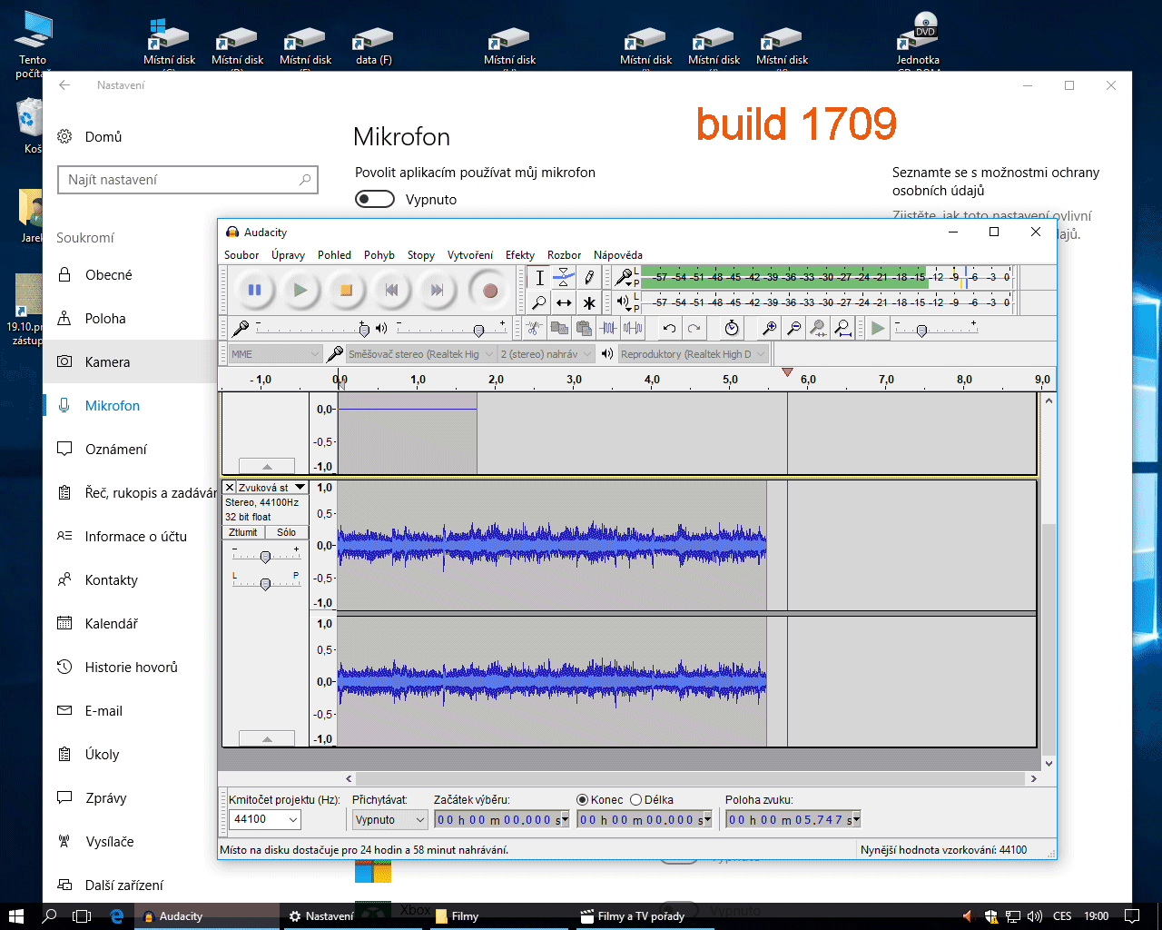

JENŽE není správné blokovat tím nahrávání z ostatních zdrojů. Proč by měl uživatel, který chce nahrávat zvuk z Youtube, zapínat mikrofon? Aby ho mohl bratr odposlouchávat? A jak ho to má vůbec napadnout? Ve starších verzích (1703) je při vypnutém mikrofonu nahrávání z ostatních zdrojů přístupné. Zcela logicky.
Netýká se to nastavení soukromí jen těch 🤐 aplikací ze Storu? Většinou jsem to všechno pozakazoval, ale třeba Skype, Audacity, Mumble fungovalo normálně.
Ve starších win10 jsem mikrofon po instalaci také vypínal (byl defaultně povolený) aniž by to mělo nějaký vliv na nahrávání z ostatních zdrojů (vstup, mixer). Teď ho musím mít zapnutý, ikdyž ho jinak nepotřebuji.
