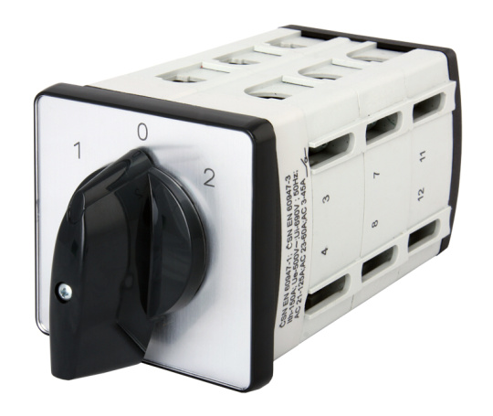

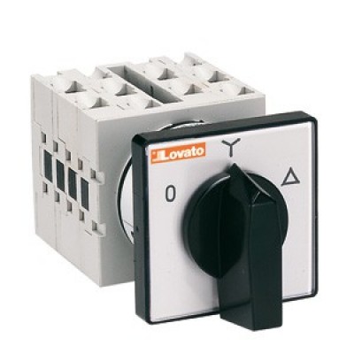

Jen doplním, že ilustrační foto přepínače na odkazu není Y-Δ. Pokud stroj nebudou obsluhovat úplní negramoté, tak bych se manuálního přepínání nebál. Co je to za stroj? Nějaký polotovar, stavebnice, že nemá elektroinstalaci?
Přepínač  Y-D
Přepínač Y-D
Tento přepínač není  Y-D

Soemtron píše: Jen doplním, že ilustrační foto přepínače na odkazu není Y-Δ. ...
Však autor taky v komentářích píše, že se jedná pouze o ilustrační foto:
7 | Honza | před pěti roky
Špatná fotografie
Ahoj Peťane,
Pod nadpisem zapojení přepínačů hvězda trojúhejník, jste uvedl fotografii manuálního přepínače.
Bohužel s tímto přepínačem se motor nikdy nerozběhne do hvězdy a trojúhelníka, protože na fotce je reverzační přepínač… A to jistě víte k čemu je.
•   Peťan: Ovšem že vím, k čemu je reverzační přepínač :) Fotka měla sloužit jako ilustrace, jak zhruba takovej manuální přepínač může vypadat (proto je tam pouze popisek "Manuální přepínač"). Rozdíl mezi tímto a skutečným přepínačem Y-D je minimální (jedno patro navíc a jiné propojky). Pokusím se nějaký přepínač vyfotit a fotku aktualizovat.
PS.: Tohle by klidně mohl být i jiný přepínač, než reverzační. Číslo schématu je vylisováno na spodní straně, takže nelze se 100% jistotou říct, že se jedná o reverz. Ale to jen tak mimochodem.
PPS.: Dík za konstruktivní poznámku.
reagovat
8 | Honza | před pěti roky
Omlovám se za svoji poznámku, nepochopil jsem, že se jedná o ilustrační foto. Třemi tečkami za reverzační přepínač jsem myslel např.: náhradní zdroj-0-síť atd. Vím co znamené čtyřčíslí 9551 nebo 2203 a také A4 nebo A8.Fotky přepínačů Y-D jsou také na strankách obzor.cz vačkové spínače.

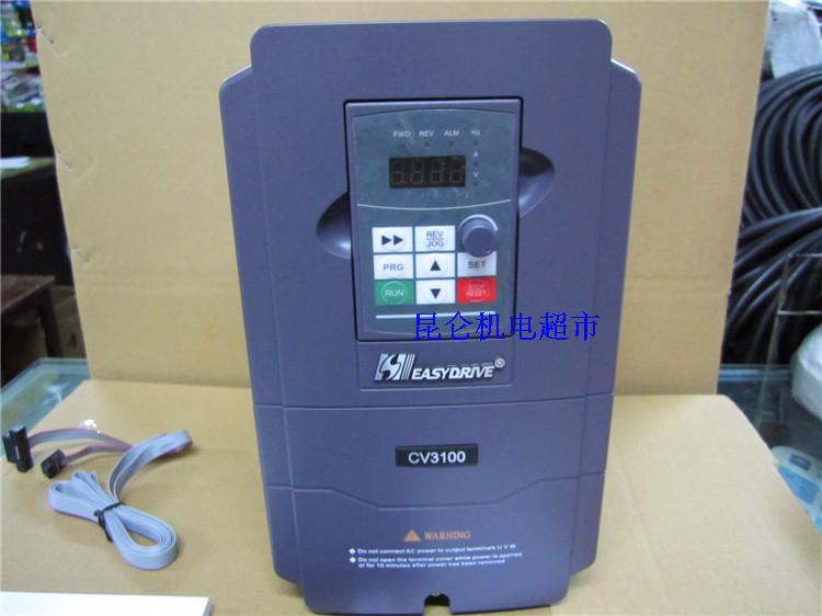

Můžu poprosit o reakci na ten frekvenční měnič? Celý to bude píchlý normálně v 400V 50Hz, motor bude 50Hz, ale Číňan tvrdí, že to frekvenčním měničem rozjedu a srazím náběh z 50A na třeba 15A.
A protože o frekvenčních měničích vím asi tolik, co o částicové astrofyzice, tak nějak nevím, jak to může v reálu fungovat. Dík!
petrfilipi
Příspěvky: 2901
#69 Příspěvek od petrfilipi »
Ale jo, proč by tam nemohl být FM. Vlastně tím vyřešíš dost věcí: ochrany (nastavíš si max. proud podle štítku motoru), rozběh, případné přepínání směru, ...
Jde o to, co je FM zač. Já jsem vždy dělal jen se značkovými kusy (Siemens, Scheneider, ABB). Myslím, že když se s tímhle něco stane, že ho tady nikdo neopraví.
Takže z provozního hlediska (nastavení, ochrany, blbuvzdornost, ...) bude FM výhodou.
Z pohledu ceny si to musíš rouhodnout Ty.
Z pohledu spolehlivosti vede jasně ruční spínač.
Asi tak.

Díval jsem se na měniče Schneider Electric, dost levný 7,5kW typ ATV320U75N4B bez displeje, stojí ve VO bezmála 14.000 Kč. Pokud Ti nabízí FM za 3.000 Kč, je to na pováženou. Nech si poslat přesný typ měniče. Pokud jsem z manuálu producenta měničů, fy. Shenzhen Easydrive Electric Co., Ltd. pochopil, tak CV3100 je řada měničů od výkonu od 400W do 640kW.
Tady je nějaký prodej podobného kusu, jsou tam i detailní fotky.
Pochybuji, že nějak řeší EMC apod. Aby ses nestal rušitelem rozvodné sítě v širokém dalekém okolí.
Petr
