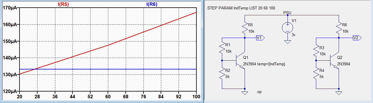

Dá se: ".step temperature od do krok"
nebo taky ".step temp list T1 T2 T3 ....."

To je o ovládání simulátorů, já se přiznám, postupuji jako lyska, přídám si tam zdroj chybového napětí :)
ps. manuál jsem nikdy nečetl, stačí mi, když jsem vychytal chyby, které v manuálu nejsou :)
Takže ani nevím, kam v tom ovládacím prostředí spustit textovou dávku.

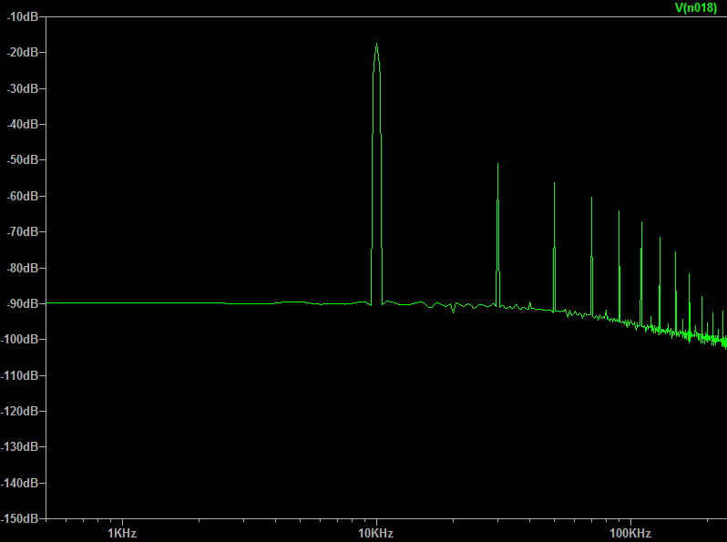

No a když to uteče do nuly, tak se stane jen toto, při 30 mV na vstupu

Ano, stabilita klidového proudu je dobrá pro přechodové zkreslení.
To to ale můžu udělat rovnou v B-čku a zkreslení řešit větším zesílením.
Studie "odrbánek" na slovanetu měly zkreslení konce pod -120dBc (0,0001%), nezávisle na klidovém proudu :)

Bernard píše:Dá se: ".step temperature od do krok"
Dotaz, kde je tam vazba na jednotlivé komponenty ?
ps. sice mám papír na to, že jsem na 90% dementní a že mám alzheimera, ale úplně blbej ješte nejsem :) potřebuju, aby tam byly aspoň 2 definovaný teploty pro 2 skupiny prvkků.
Tohle z ukázky samozřejmě v těch oknech umím, i při mý dementní inteligenci, ale jen pro jednu společnou teplotu všech prvků.

Některé parametry modelů jsou tzv. instance-specific, každý výskyt může mít jiný. Holt někdy to bez manuálu člověka nenapadne.

Je mi jasné, že tam ty možnosti jsou, bohužel jsem se intuitivně nepropacoval přes syntaxi.
I takové použití {} závorek byl pro mě pokrok :)
Důležité je, že vím, co od toho očekávám a taky vím, nakolik mám věřit výsledkům.
A taky jsem úplně tupej, rychleji to najdu v disassembleru, než v manuálu :lol:
To je nemoc z povolání, moc dlouho jsem se živil rozkladem nedefinovaných struktur (lámáním klíčů).
Takže bych prosil poradit v PSpace 9.2 z roku 1990 :)
