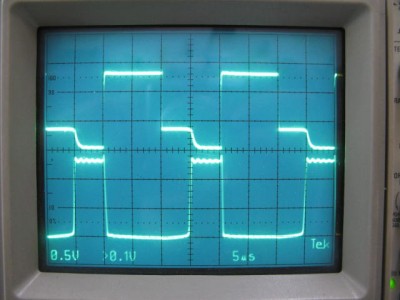

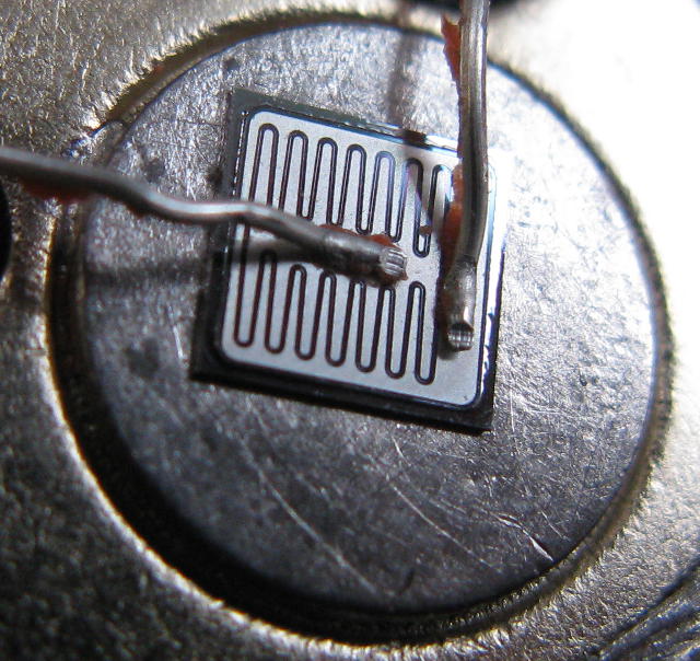

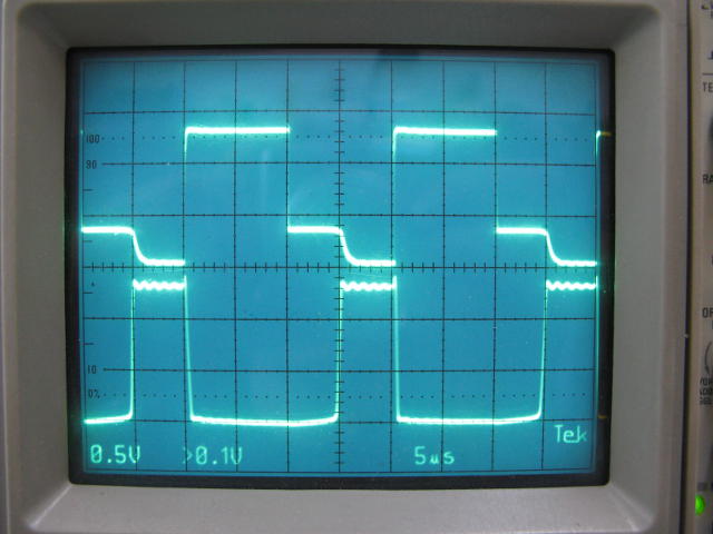

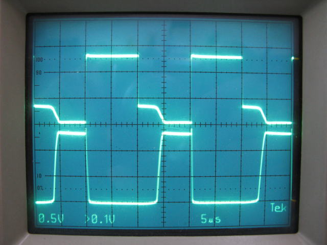

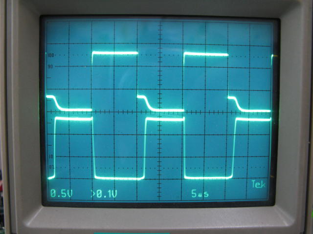

Takže moje věštící schopnosti se limitně blíží k nule. Změřil jsem KDY56 rv. 86. Beta mizerná, 28/1A a 20/5A.
kapacita Cce 750 pF
velikost čipu 4,5 x 4,5
A o 10 MHz si to asi může nechat jen zdát. na následujících obrázcích je test na 50 kHz Ic= 50 mA jako nejrychlejší se mi jeví poctivá KD605 z roku 86. Také jsem přiložil fotku čipu KDY56

#74 Příspěvek od danhard »
Topologií stará dobrá KD607, jediný co s tím můžou dělat jinak je, že to jinak upečou :)
Poslední metalizací vidíš akorát topologii, velikost a využití chipu.
Na tom samozřejmě záleží ztrátový výkon a max. proud a proudové chování, protože proudové a tepelné hustoty jsou na tom přímo závislé.
Jaké jsou tlouštky přechodů a jaké jsou gradienty dotací záleží už na tom, jak to upečou.
Tady je zase vazba, že velká napětová výdrž zhoršuje proudové zesílení.
Jinak, to co měříš, je zřejmě chování v saturaci, to nemá s ft moc společného.
To ovlivňuje odpor báze a kapacita Cbe a napěťově násobení Cbc.

#75 Příspěvek od microlan »
Jo, už mě to taky došlo. Ale podobným způsobem, kdy zvýším frekvenci až na 100 kHz, tak už je vidět různý sklon hrany nabíhajícího proudu u jednotlivých typů.
