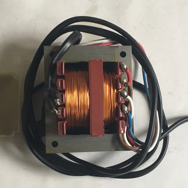

Tady jde hlavně o pochopení principu, aby se potom daly pochopit věci jako prokládaná vinutí u lampových výstupních traf, regulace svářecího rozptylového trafa odbočkama, způsob vinutí balunu, atd
(21.45 KiB) Staženo 58 x

A proč se teda používá prokládání vinutí primáru a sekundáru u výstupních traf a jakto, že funguje regulace odbočkama u svářečky? Navíc to trafo, co postuješ, právě využívá určitého rozptylu aby bylo odolnější proti přetížení.
