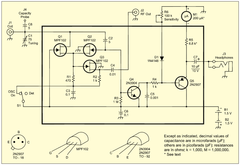

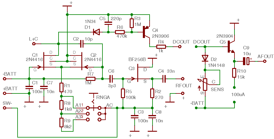

tomasjedno píše:Pěkné, pěkné. Ale zaujalo mě to značení cívek. Číslo je jasné - pořadí stupnice odshora. Ale co to písmeno (H, M, L)?
No oproti původnímu zapojení z QST tam mám třípolohový přepínač, který mění hodnotu odporu v dlouhém ocasu oscilátoru. Takže na cívkách je napsáno, v jaké poloze má být přepínač přepnutý. Když se přepne špatně, buď to nekmitá, nebo nedipuje nebo přinejmenším nesedí stupnice.

danhard píše:Asi bych šel do zkrácené cívky i pro ten druhý rozsah.
Ta dlouhá cívka je podle originálu. Já mám jiný ladicí kondík, tak mi vyšlo 8 cívek na původní rozsah pokrytí, tak jsem přidala ještě ten pahýlek na 200MHz a tu velkou cívku se sekcema na dolní okraj. Nakonec podle stupnice dvě cívky vlastně ani nejsou potřeba (2 a 9)
