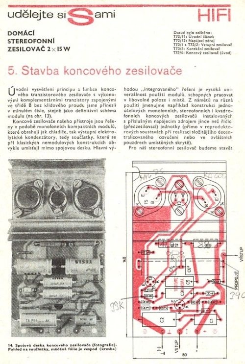

#75 Příspěvek od sinclair »
Já sám jsem tužkou nikam a nic nedoplňoval.
Je to obrázek, stažený z internetu, v původní velikosti má 330kB a vypadá takto. Jistě se dá pomocí nějakého chytrého prográmku zjistit, odkud přesně pochází a kdo asi ty poznámky tužkou udělal.
Milane, to s tím hovňákem je přece TW podle knížky T74/78, ne jiná zprasenina, ne?
Tohle je ten obrázek, někým zřejmě oskenovaný přímo z TeM, který jsem stáhl bůhvíodkud.
Všecky moduly nějaké budoucí sestavy kompletního zesilovače tam údajně vycházely jako seriál.
Já ale TeM vůbec nekupoval, takže jsem o tom seriálu ani nevěděl.
Mám jenom Lábovu-Šimečkovu brožuru "Zesilovače T74-78", co vyšla až o dost později, než skončil ten seriál v TeM. A kde mimochodem už R313 není.
Snadno přece zdejší IT mágové zjistí, zda jsou ty doplňky moje práce a psané mojí rukou, nebo nejsou..
