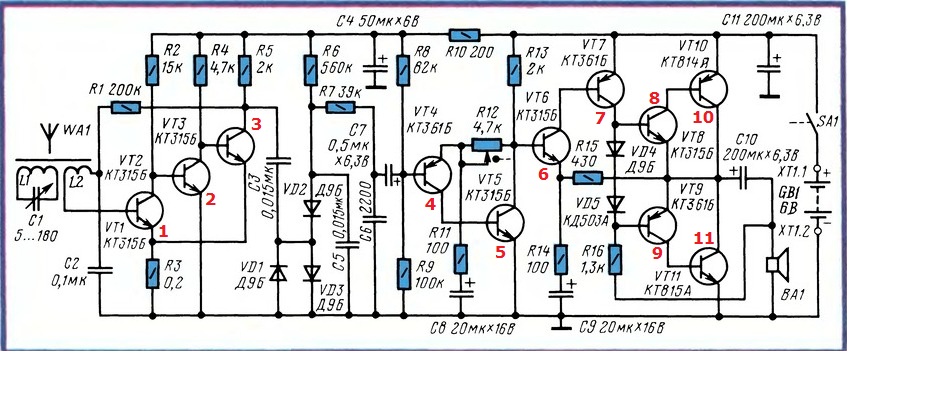

sinclair píše:Ale jestli dobře vidím, tak je tam celkem 10 Si tranzistorů...
Je jich tam dokonce celkem 11 ... Autor tím kompenzoval obecně velice nerovnoměrný vlastnosti sovětskejch tranzistorů, kdy hlavně u těch v pryskyřici zastříknutejch "univerzálů" typů KT312, KT315 a KT361 nebylo vzácností naměřit betu kus od kusu víceřádově jinou - klidně v rozmezí 5 až 300. Podle popisu je v zapojení mimo jiný i velice účinná dynamická regulace zesílení = obdoba AGC (viz popis na archivní stránce) dovolující přijímat obrovský rozpětí síly signálu.

#63 Příspěvek od sinclair »
No tývole :D
Ten SE konec je teda odvážný, ale s měkkýma baterkama asi gut.
To muselo dávat nejmíň 300mW, možná víc.
Na ty léta je celý ten konec zapojený velice moderně.
A ta kaskáda na vstupu je taky mazec :D

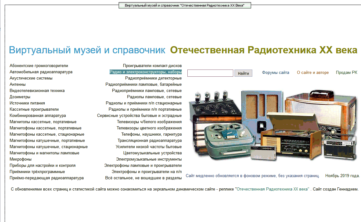

kokun píše:Jenže tato sekce není ani v obsahu na titulní straně :twisted:
Je, jen se trochu jinak jmenuje:
Obrázek
:wink:

To není jen záležitost Ge tranzistorů. Kdysi mi donesli kazeťák Elektronika 301a v hliníkovém opechování s téměř identickým koncovým stupněm, jaký je ve schématu, co sem dal Ekkar. Asi neměli výkonnější tranzistory. Mechanika byla LPA-2 (se dvěma protibežnými setrvačníky). Nikde jsem k této verzi nenašel dokumentaci ani manuál, všechny uváděly jen jeden setrvačník a buď klasický komplementární koncák, nebo integrovaný.
Protože všechny koncové tranzistory byly protavené, nahradil jsem je tesláckými káefkami (PNP-Si kácéčko ještě neexistovalo, přinejmenším ho nebylo kde koupit). Na baterie to hrálo dobře, na síť po chvíli odešla kácéčka. Diody na předpětí tam byly ale tři a paralelně k nim trimr na nastavení pracovního bodu koncového stupně. I ty siody jsem menil, ale stejně, když to hrálo dobře na síť, po čtvrthodině na baterky se to nedalo poslouchat, přechodové zkreslení vylítlo hodně strmě.
Bylo mi líto to neopravit, přece jen ten kazeťák nahrával a přes vnější zesilovač přehrával překvapivě kvalitně. Při výměně hlavy za tesláckou se mi povedlo nastavit průběh přes pásek rovný od 80 Hz do 10 kHz se zvkněnám snad jen 5 dB (pod a nad tímto pásmem už ten pokles byl). Po dvou dnech laborování jsem vypájel celý koncový stupeň, oloupal plošňáky, vyvrtal pár dírek navíc a vydrátoval tam konec s MBA810. A byl v provozu ještě řadu let.
