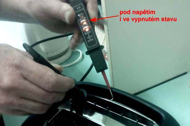

Ale nestačí argumentovat pouze tržní cenou a zemí původu. To bychom ty bezpečnostní normy mohli klidně zrušit. Nesmyslů v uváděných parametrech přístrojů najdeme nepřeberné množství u mnoha výrobků ať už vznikly špatným překladem, neznalostí nebo dokonce úmyslně. Nebezpečný výrobek se nezbaví svých vlastností žádným certifikátem ani změnou země původu.
Myslíš si snad, že běžný kuchyňský topinkovač, který má otvor pro topinky široký 30mm, umožňující dotyk prstem na odporovou spirálu, která je spínaná jednopólovým spínačem je bezpečný? Já sice ne, ale podle našich předpisů i ČOIky zřejmě ano.
Příklad:
V r. 2014 jsem podával podnět na ČOI kvůli možnému úrazu el. proudem při běžné manipulaci s obyčejným topinkovačem, který se prodává dodnes.
Obrázek
Je v něm použit jednopólový spínač. Myslíš si, že je ten topinkovač bezpečný? Já nikoliv a moje dcera, která ten "kopanec" přežila, také ne. Přesto výrobek odpovídá našim bezpečnostním předpisům i podle vyjádření ČOI:"Otvor pro vkládání pečiva je konstruován pro šířku topinky v průměrné šířce 3 cm. Uvedený rozměr je vzhledem k použitelnosti výrobku dostatečně široký z důvodu volného vyjmutí opékaného pečiva."

To je dobré vědět. Konečně nějaký smysluplný příspěvek. Doma máme cca 20 let starý topinkovač Mora ještě made in Mariánské Údolí. Hned jsem jej šel přezkoušet. Ve vypnutém stavu není fáze na topném drátku ani když jej připojím do roztrojky s fází vpravo, takže jsou odpojeny oba póly. Když by tento kleknul, nový bych asi šel vrátit, pokud by měl ve vypnutém stavu fázi přístupnou doteku. Sice jsem nikdy do topinkovače prsty nestrkal, ale někdo jiný by mohl...
