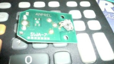

zesil připojen naprázdno (bez vf signálu) na baterii 6F22 9V protéká ss proudem cca 5mA kdežto druhý podobný Anprel SWA7 7.5 mA asi oba OK ještě vyzkouším v tuneru Sony co má "S" meter síly příjmu

Kono - Jestli ten zesilovač bere při 9V napájení jen 5 až 7 mA, tak je právě jeden tranzistor v (.) - protože dobrý bere při 9V tak 20 mA, při 12V cca 25 mA... :roll: - zkus změřit napětí na kolektoru prvního a druhého BFR-ka a uvidíš
Jinak o zesilovačích s BFR-kama je celé modré amáro B1/1987...
BFR-ka jsou dobrý, ale pokud mají mít nějakou odolnost / vybuditelnost, tak se musí krapet víc nakrmit, proto ten odběr.
Však Kuncl a spol. to v tom amaru dobře rozebírá.
Edit - našel jsem v dílně jeden zesilovač a změřil, tak můžu upřesnit - prvním tranzistorem teče (při 12V napájení) 8 mA a druhým 16 mA. Tak to vypadá, že v tom tvém vzmačňači je ten druhý tranzistor v kopru.

sis2: oba najednou ? neobvyklé ! SWA7 jsem vložil do krabice síta co je na balkoně 10 patra a napájen po kabelu z settopboxu MAX MTR6001 T2 (DC 5V) bazmek je pro vf signal neprůchozí. tak. Ještě zkusím plnejch 12V.

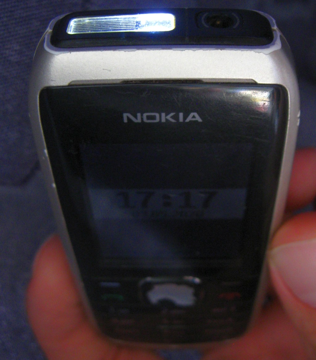

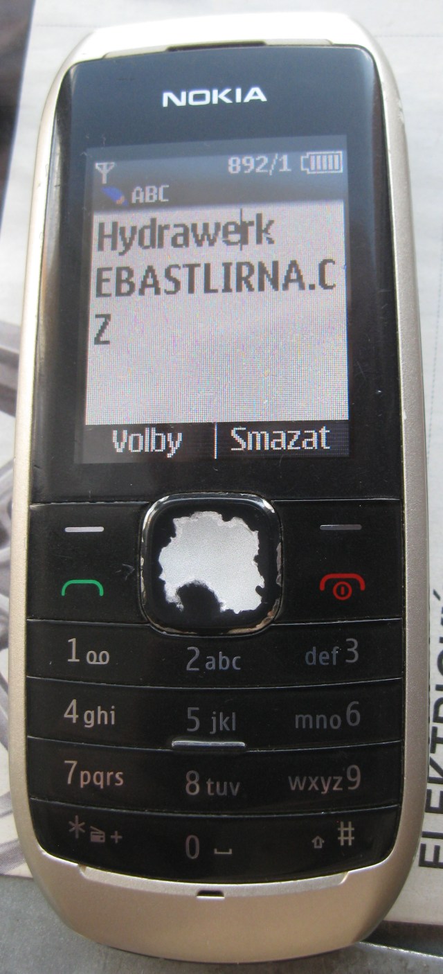

Tahle Nokia 1800 se prodávala od roku 2010. Výbava nic moc. Našel jsem ji vyhozenou v násypce provlhlýho kontejneru koncem roku 2019. Vypadala uboze, ale po lehkém vysušení a nabití akumulátoru se vesele rozjela. Dal jsem jí náhradní akumulátor a už mě pár měsíců budí každé ráno. Zdá se být spolehlivá a má svítilnu.
Bohužel, kvůli znečnýmu věku nemá slot na micro sd kartu ani komunikaci s PC. Zato nesmazatelná klávesnice je prvotřídní.
SMS tam zůstaly, ale nic zvláštního jsem se nedočetl.
Nevím, jestli jsem s ní zkoušel telefonovat, nějaká závada tam být klidně může.

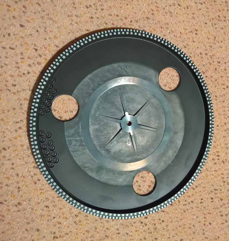

Talíř z gramofonu. Jak jsou ty kontejnery na plechovky, tak to stálo o to opřené. Prohledal jsem (ostatně, to bych učinil i tak) sousední kontejner na elektro, ale nic. Jen talíř. Zběžnou kontrolou na stole je rovný.
Typ odhaduji na NC450; sám mám MC400, ten talíř je rozměrově stejný (asi i váha bude stejná), jen ty značky pro stroboskop to nemá na tom rantlu, ale na vnitřní ploše.

Hydrawerk píše:Bohužel, kvůli znečnýmu věku nemá slot na micro sd kartu ani komunikaci s PC.
Komunikaciu s PC nema, pretoze to je low-end. Omnoho starsie mobily ju mali.
Příspěvky: 8066
#75 Příspěvek od Hubert_79 »
Přesně tak. S PC komunikovaly třeba Nokie 6310, 7110 a obecně vyšší řady. A to je mobilní paleolit, tyto telefony.
