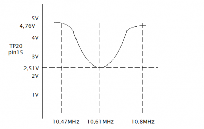

kutilmil píše:...
10,7MHz-3,4V
10,8 - 4,71V
10,61 - 2,51 ( upozornujem že miestny indikátor zobrazje nulovy signal )
10,47 - 4,76V
Tady jsi jasně popsal, že při změně od 10,8MHz do 10,47MHz (tedy zdvih=modulace=330kHz) jsi "absolvoval" celý průběh s max. amplitudou 4,76-2,51=2,25V. Změnou zdvihu (modulace) se amplituda průběhu nemění, mění se jen šířka zobrazeného průběhu. Amplituda křivky se mění s velikostí výstupního signálu vobleru (P3). Měl bys do báze Q2 pouštět co nejmenší signál, řádu mV, srovnatelný s rozhlasovým signálem, abys zabránil přebuzení obvodu.
Stále v tom plaveš, pleteš si osy, významy,...
chjo.

#62 Příspěvek od kutilmil »
Aha. Až teraz som pochopil čo to vlastne merám. Konečne som v obraze. Nie nadarmo sa tuším hovorí radšej 100 krát vidieť ako raz počuť. No ale niečo bude asi zle. Keď nastavím vertikálny zosilňovač 1V/1dielik, tak ked chcem aby som čosi videl musím nastaviť výstup generátora na 0,4V. Napadá ťa, kde by mohol byť problém? Ináč možno som to tu už písal ale vážim si tvoju trpezlivosť a čas ktorý mi venuješ.

#63 Příspěvek od masar »
Zkus se s tím trochu poprat, zkus zopakovat to měření napětí v bodě TP20 podle předchozího obrázku, t.j. s nulovým zdvihem (modulací) jen ručním přelaďováním P2 při minimální velikosti vf signálu. Hodnoty, které takto naměříš v bodě TP20 se při 100Hz rozmítání musí objevit i na tom grafu.
Jinak poradit neumím...

#64 Příspěvek od kutilmil »
Mne ale nejde do hlavy prečo to je tak málo citlivé. Ináč skúšal som zmerať ten rozmietač a ak som dobre meral tak ked nastavim nosnu 10,7 a rozmietanie naplno tak to ide od 10,42 do 10,87, čiže 450kHz.

#65 Příspěvek od masar »
No a jak jsi k těmto hodnotám přišel, když kmitočet rozmítání je cca 100Hz? Který přístroj jsi k měření kmitočtu použil? Podle mne jde tyto hodnoty pouze odvodit od závislosti napětí na běžci P2 na kmitočtu při nulovém zdvihu a max. hodnotě (š-š) pily na běžci P1.

#66 Příspěvek od kutilmil »
Mám osciloskop kde sa dá nahrať priebeh. Naraz som pustil aj pilku aj vlnu a nahral to. Potom som to "zväčšil" v mieste nábežnej hrany a ten osciloskop má taku funkciu že "meranie pomocou kurzorov". Tie som nastavil presne na dva susedne prcholy a pred nábežnou hranou mi to hodilo 10,42 a za nábežnou 10,87. A aj tomu celkom verim. Skušal som to zhruba v polke pilky a hodilo to 10,6...... Takže takto som to odmeral. Netvrdím že to je uplne správne ale..... Čo ty na to?

#67 Příspěvek od masar »
Ano, to je správně.

Ne. Na to musíš mít vf FM generátor.
Ale ještě k tomu předchozímu: 10,87-10,42=0,45MHz. To je proti uváděnému maximálnímu zdvihu (1MHz) poněkud málo nebo jsi neměl P1 na max.

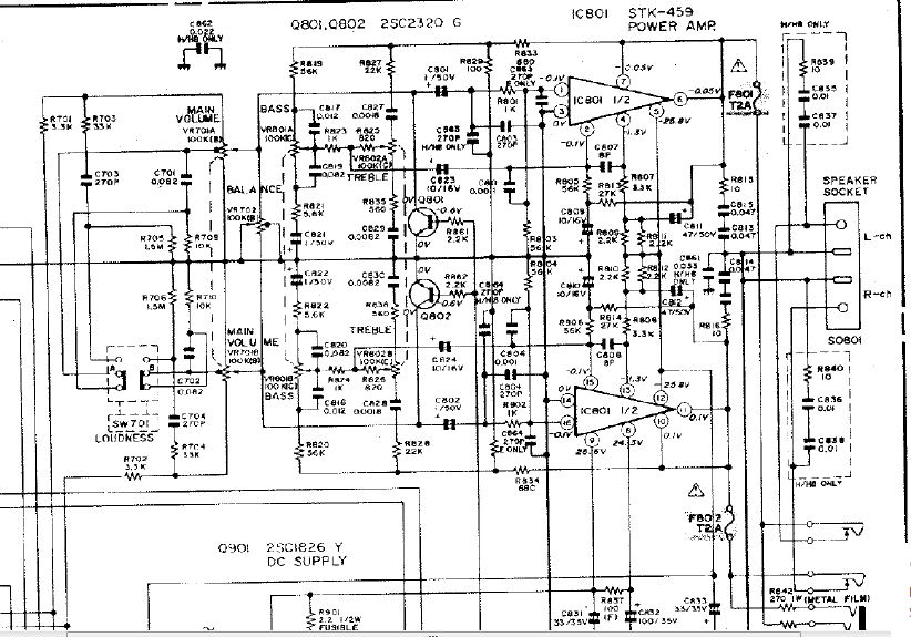

#75 Příspěvek od kutilmil »
