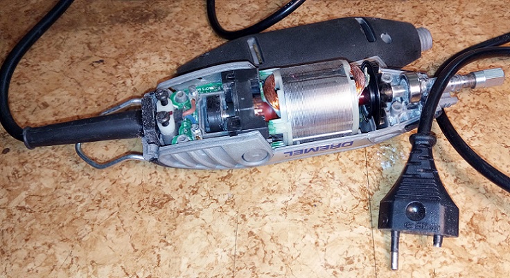

Sice to není polskej ani čínskej šmejd ale mexickej.
I Dremelácká bruska někdy onemocní. :roll: A to jsem si myslel, že to je skoro "značkový zboží".
Zajímavý je, že jsem v žádný zásuvce ten ulomenej špaček nenašel. Vono to časem někde někam spadne a vylítne jistič. No dal jsem jinou dvoukolík flexu, sice bílou ale zase o půlku delší než byla původní.

Nahradne zastrcky som kupil tusim v Hornbachu, nemusi sa menit cely kabel.

Tie z Hornbachu su nerozoberatene, ked sa zacvaknu. Teda jednu sa mi "podarilo" zacvaknut bez kabla a bol dost velky problem ju zase otvorit. Nakoniec sa to nejako podarilo, ale pre potreby normy to je nerozoberatelne.

Dík za info. Vůbec jsem netušil, že existujou samostatný dvoukolíkový zástrčky.
Jsou ty z Hornbachu plochý a nebo kulatý s proříznutím na PE kolík na obou stranách?

Jestli jsou to tyto, tak ploché. Šroubovatelné jsem koupil v Hadexu.

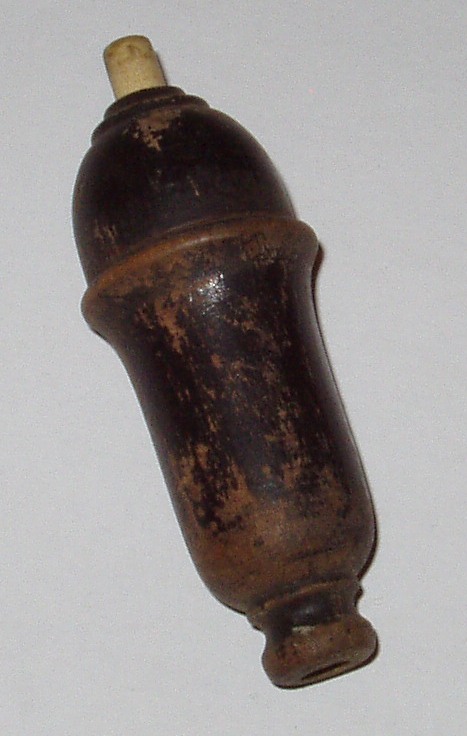

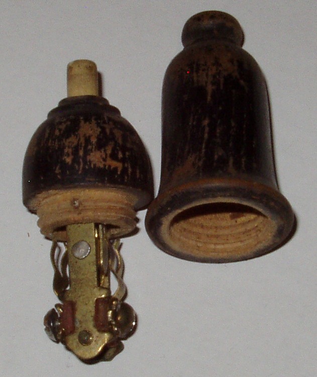

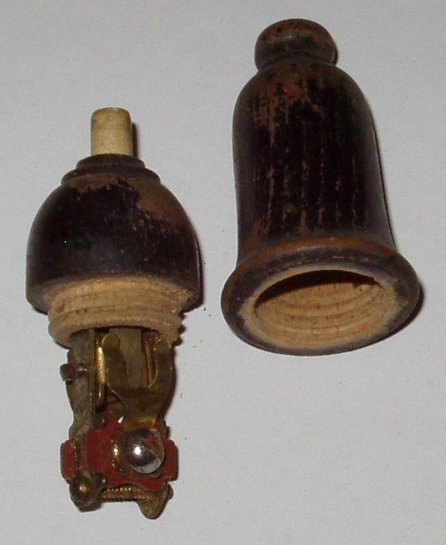

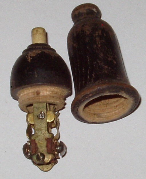

#71 Příspěvek od sinclair »
Občas se teda najdou věci :D
Tomuhle strojku žádný rejžák nesahá ani po kotníčky :D
Ten kolík je bakelitový, mosaz je mosazí a fíbr fíbrem. Šroubky jsou z Fe, nejsou ani moc zrezlé, mají čistý, nezrezlý závit s W stoupáním.
Na nic si to nehraje, před lety to lakování nemuselo dřevo vůbec připomínat. Dokud se to neotevřelo - což ale uživatel dělat nemusí, pokud to visí a funguje.
Spíná to dvojitě, ten otáčející se, oválný mosazný dvojplíšek.
Furt spolehlivě, aretace funguje taky spolehlivě a kontaktní plíšky furt pruží.
Nebál bych se spínat tím šedesátku žárovku.
Nebýt té strategické mosazi, tipnul bych si výrobu někdy během-koncem 2.SV. Možná to ani není tuzemský "výrobek".

Těchto dřeváků měli hodně děda s babi v bytě. Žádný z nich nebyl vadný, ještě nějaké někde mám.

Sinclair: ten dřevěný vypínač by stál za renovaci... už proto, že je z doby kdy asiat nevěděl co je žárovka a oral dřevěným hákem s párem buvolů.
#74 Příspěvek od sinclair »
Maximálně tak znova nalakovat pouzdro - systém je plně funkční!
Na Fe šroubkách jsou nepatrné tečky rzi, ty by se asi daly dostat pryč, ale ten rozcapený hřebík, coby hřídelka spínacího segmentu, je netknutý.
Kvůli tomu zatemovanému fíbru bych to nerad do něčeho máčel, to by nemuselo dopadnout dobře.
Ten šroubek, co slouží k zaháknutí nosného provázku v kabelu /odlehčení tahu na žíly/ je taky mosazný.
Spolehlivě je to i podle jiných obrázků 2. polovina 20.let, možná levnější konkurenční výroba z počátku 30.let.
