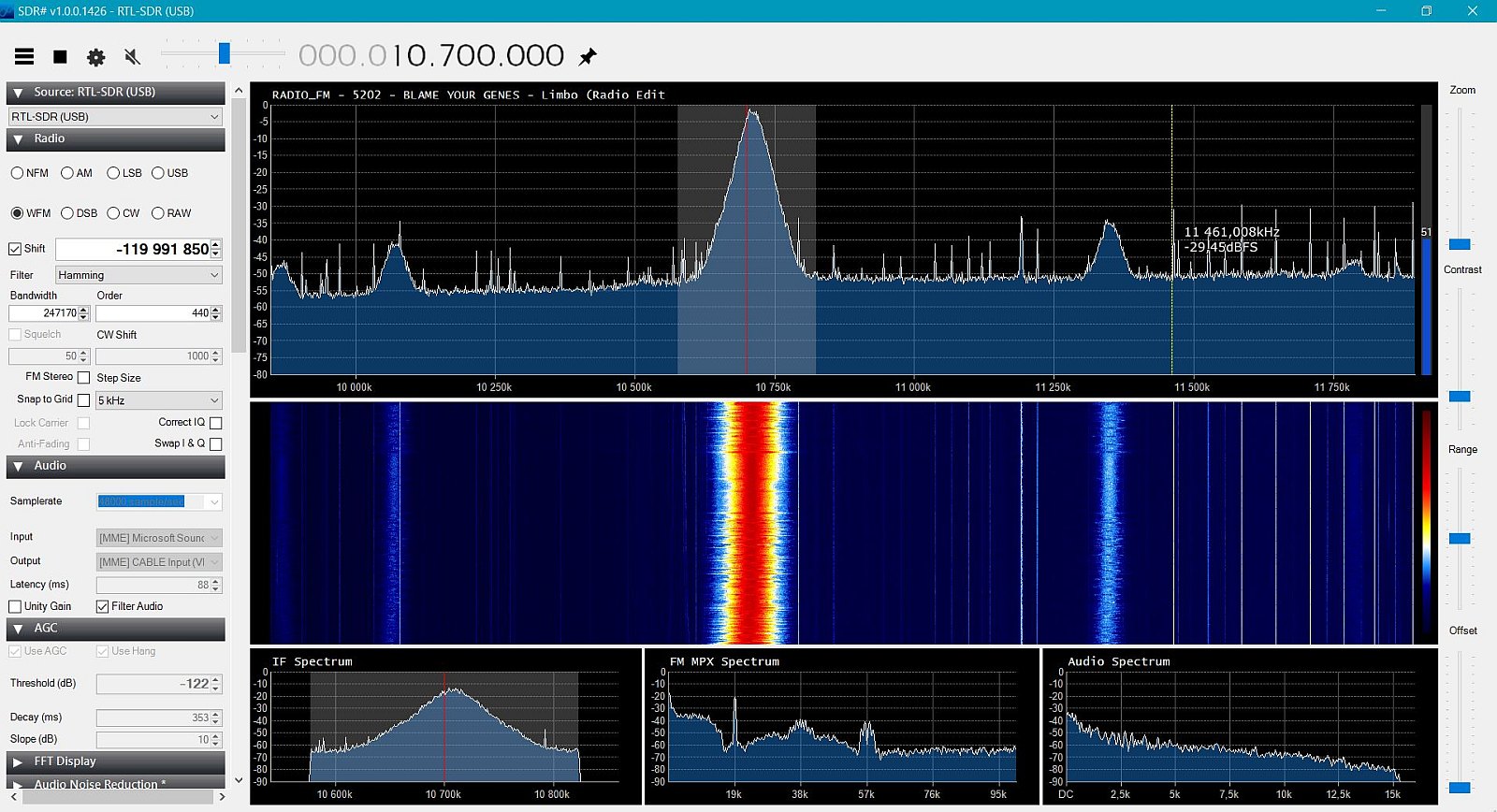

Dalsie prekvapenie bolo, ze aj ked radio hralo potichu, cez SDR vsetko vyzeralo dobre. Prikladam obrazok - Radio FM, najsilnejsiu stanicu. Vrchol ide skoro az uplne hore a to je dobre, tak to ma byt. Ale preco potom hralo radio ticho? Mimochodom, stale to "ticho" je hlasnejsie, nez pred mojimi zasahmi do MF. Tym, ze som ich doladil, som spravil dobre.
Potom som odpojil SDR, zapol radio, islo ticho, a po prepnuti zase nahlas. V oboch stavoch som odmeral napatie na C51 - pomerovom detektore. Pri tichom stave bolo 0,73 V, pri hlasnom 15 V. A bolo to vidiet aj na magickom oku, ktore pri tichom stave skoro nereagovalo, a pri hlasnom sa rozsvietilo vyrazne.
Z uvedeneho vyplyva, ze chyba by mala byt medzi E3 a vystupom pomeroveho detektora. Mozno opat MF cievky?
Ale rovnako dobre je mozne, ze uz len pripojenie kablika na vstupe E3 zoslabilo prednes, ktory by pri odpojenom kabliku isiel nahlas (a preto to cez SDR vyzeralo dobre). No neviem...

Mek7 píše:...Prekvapujuce bolo, ze s pripojenym kablikom na vstupe E3 (cez kondik 2n2) mi to nikdy neslo nahlas, a to ani po viacnasobnom prepnuti na DV a spat na VKV...
To je přece pochopitelné, vlastní kapacita kabelu proti stínění (zemi) je mnohokrát větší, než 22pF(C31), kterým je naladěna mf propust. Musel bys vázat SDR mnohem menší kapacitou než 2n2 (řádově jednotek pF), popř. i oddělovacím rezistorem, aby se nerozladil a netlumil laděný obvod.
Stále jsem se nedozvěděl, jest-li se v tomto bodě mění amplituda signálu.
Charakter závady nasvědčuje jednoznačně vadnému kondenzátoru laděného obvodu. Přesně takto se chovaly staré slídové kondenzátory pouzdřené v bakelitu, ale i některé keramiky. Jen je třeba určit kterého. Pokud se ti to nepodaří pomocí "sledovače" z SDR, budeš je muset začít vyměňovat "poslepu". Nejsem příznivec takového postupu, ale asi to povede k cíli rychleji. Ostatně, C27 jsi vyměnil, zbývá jen C31, C48 popř. neutralizační C39.
Ale pozor na to, že stačí páječkou zahřát nohu vadného kondenzátoru, a může se zase týden tvářit, že on nic... :wink:
