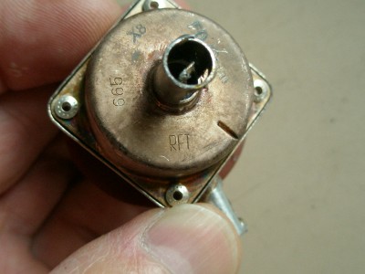

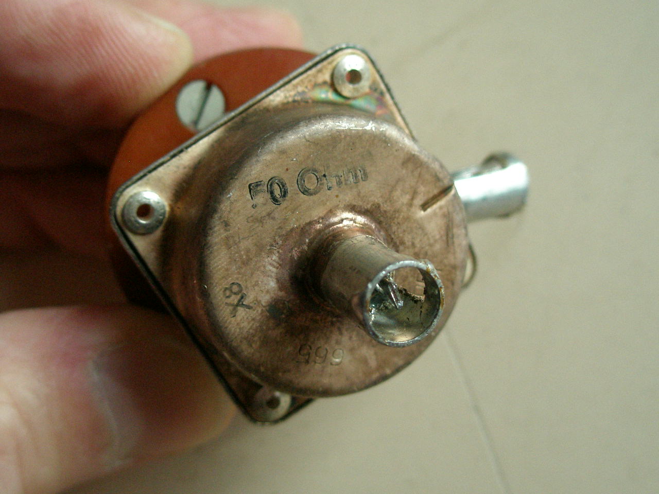

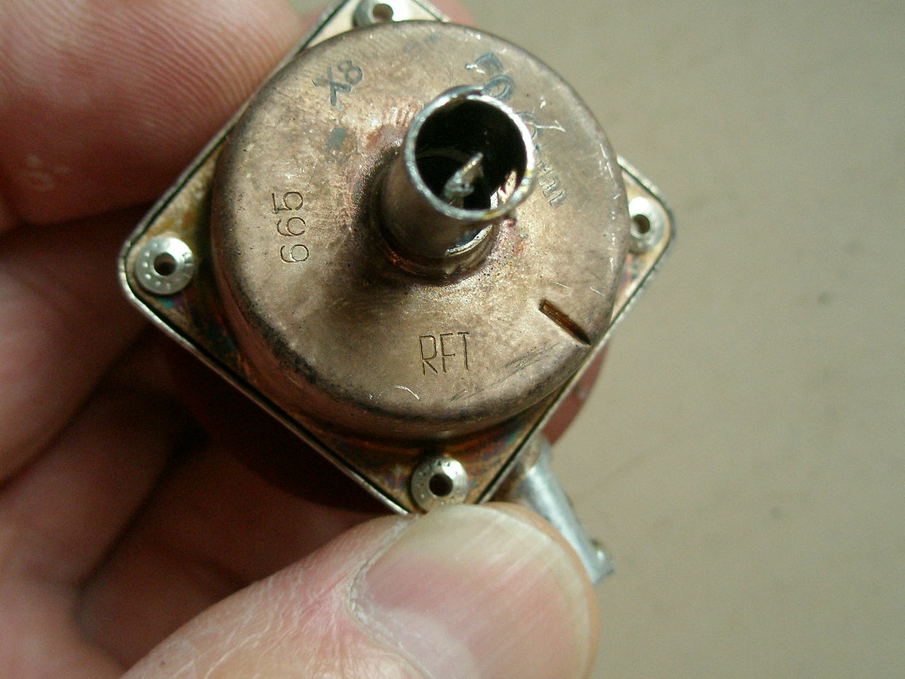

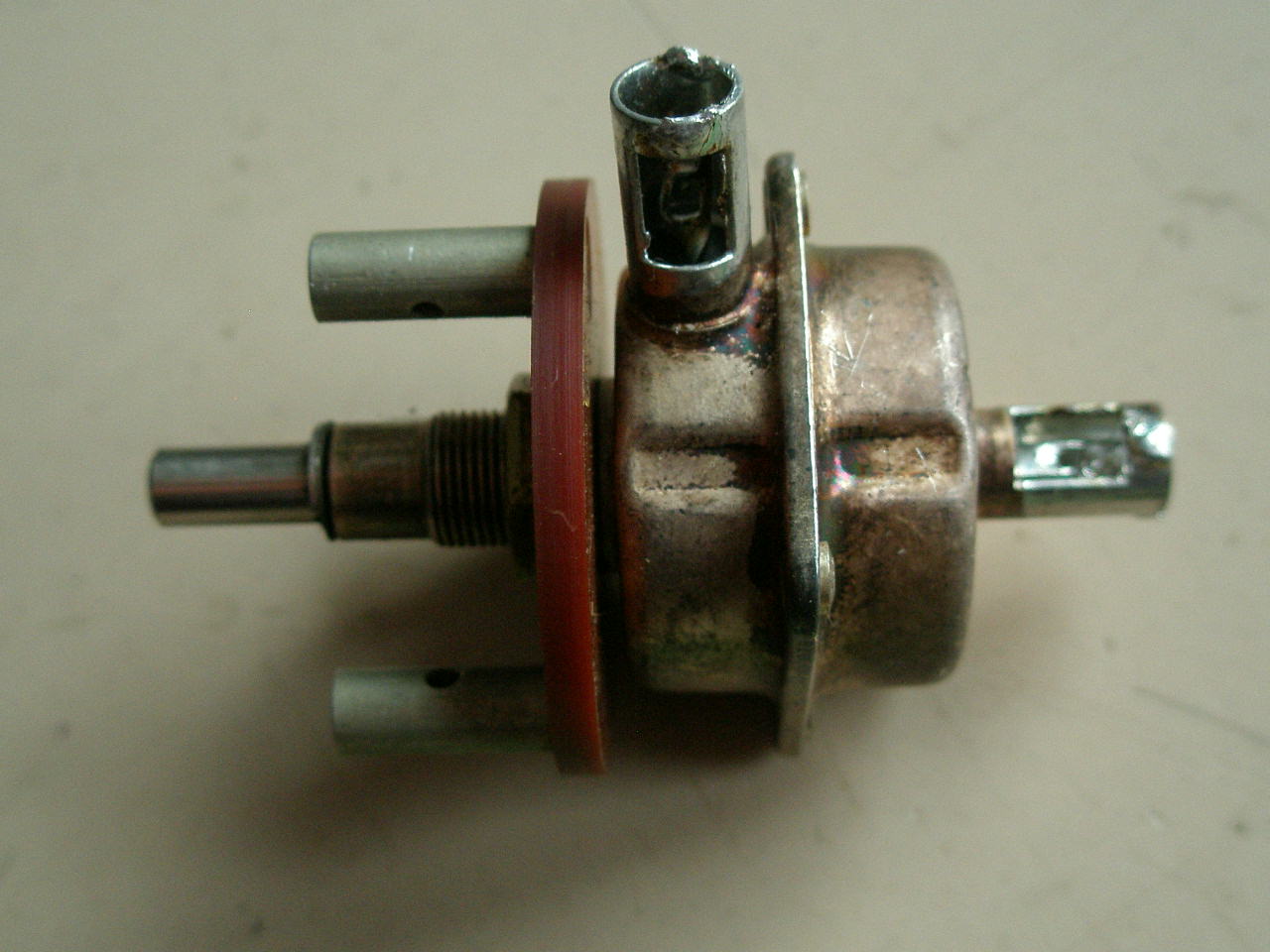

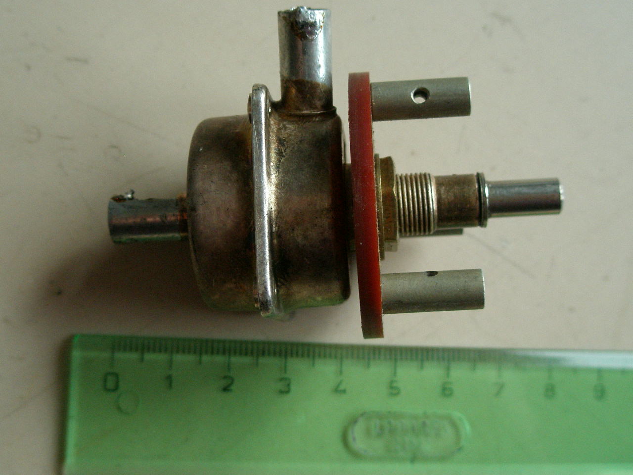

Pokud by jste pro ta svá "netopýří" měření někdo využil následující plynule regulovatelný útlumový člen (uvnitř zřejmě zapojený poťák), tak by něco bylo k dispozici.
Vstupní a výstupní odpor cca 50 ohmů. Průchozí odpor je na levém dorazu cca 100 ohmů a prakticky po celou dráhu si ho drží, a až v posledních cca pěti minutách (pokud to přirovnáme k ciferníku hodin) to sleze postupně až k nule.
Vašek

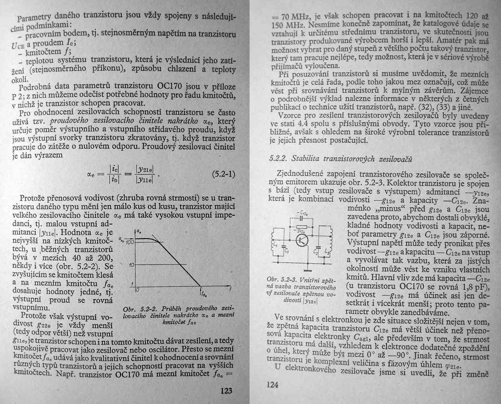

#70 Příspěvek od Crifodo »
výklad Ft v dobové literatuře.

#72 Příspěvek od Crifodo »
Jaroslav Navrátil: Amatérské krátkovlnné přijímače, Knižnice Svazarmu 1969

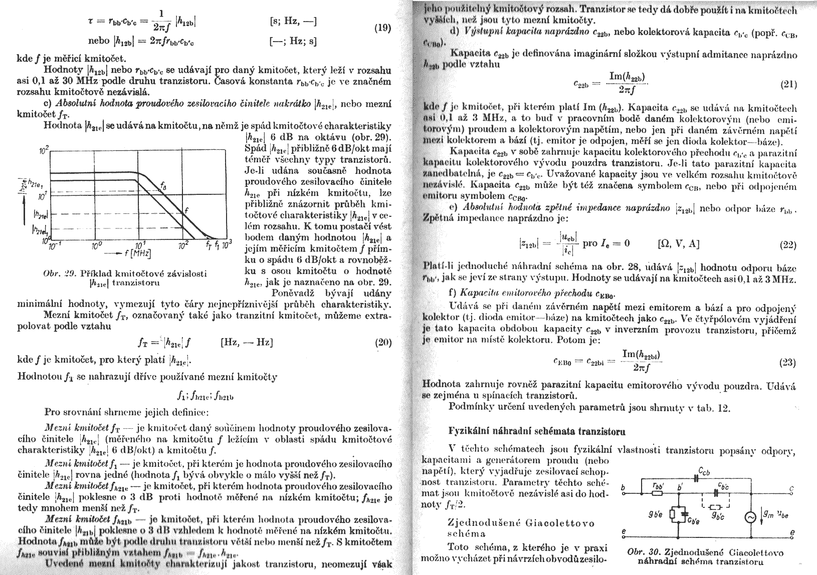

#73 Příspěvek od sinclair »
Ještě můžu doplnit Stacha - Měření polovodičových součástek. Do toho jsem se už dlouho nedíval, počítám, že toho tam bude na téma Ft docela dost.

#75 Příspěvek od sinclair »
Snad Ti to k něčemu bude.
Ta knížka je možná někde i celá, vyskenoval jsem jen obsah, vysvětlivky a téma Ft.
Psali to lidi z Tesly, Stach teda určitě, takže je to z praxe.
Sorry za "chlupy", mizerný papír a ještě žlutý.
https://uloz.to/file/uVrN3OFLTRVl/mereni-ft-pdf
