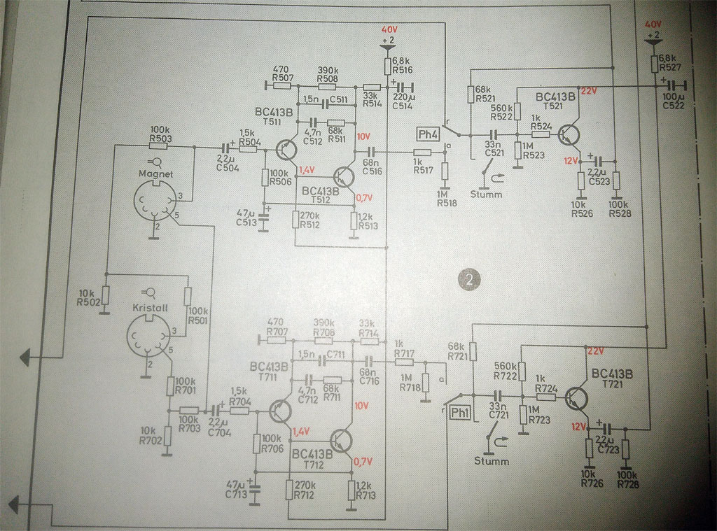

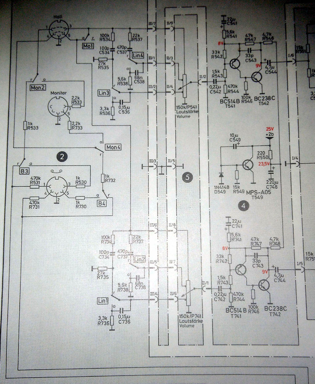

#70 Příspěvek od p32 »
Jak to tu čtu, tak jsem zvědavej, jestli uhádnete, z čeho to je. :lol:
#71 Příspěvek od p32 »
A tady je k tomu pokračování. :lol:

Určitě všichni, i Leoš, pochpili, že se nejedná ani o vtip, natož provokaci. Samozřejmě se nejedná o magnetofon, natož cívkový z ČSSR. Jedná se o rozhlasový přilímač a zesilovač ve své době jeden z nejlepších na světě. Můžete si prolistovat AR a v něm ty "kvalitní" většinou čs přijímače a tunery.
Rozdíl v DIN a din určitě poznáte. Pokud byste ale hledali opravdu kvalitní magnetofony, v Bozděchových knihách je nenajdete. Při vší úctě, opravdu už jsem nemohl nechat bez komentáře ty chvalozpěvy na tu kompatibilitu. Magnetofony byly ve srovnání s ostatními socialistickými na celkem slušné úrovni vzhledem k materiálním a technickým možnostecm. A taky negativním zásahům neschopných papalášů. Ale s kapitalisty nebyla čance se srovnávat.

P32: takto kreslili schémata u Grundigů, Blaupunktů i Telefunkenů. Tipl bych si na zesilovač přijímače Grundig.
