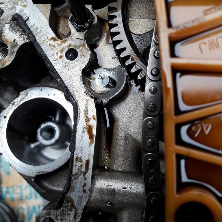

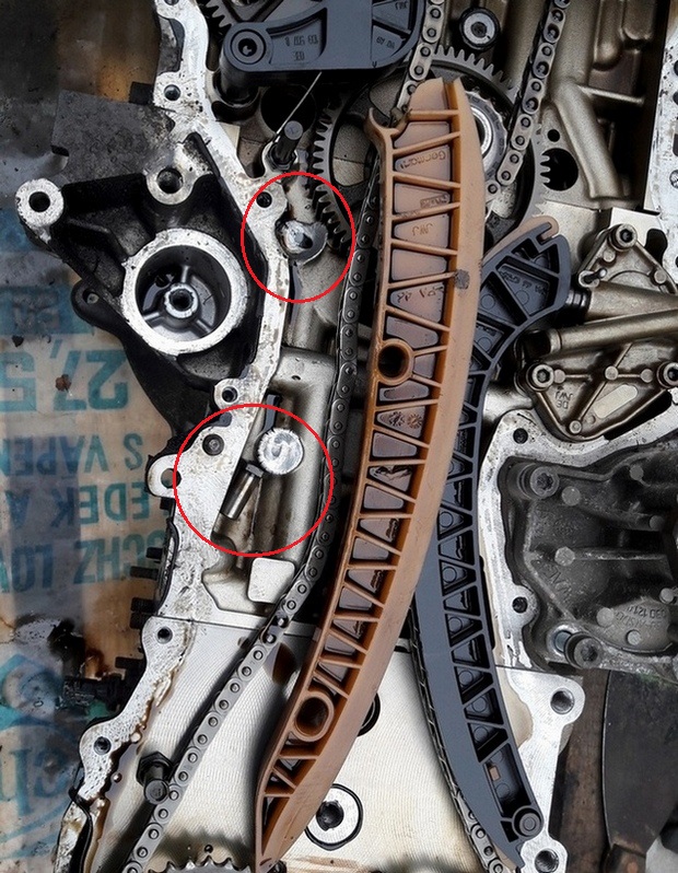

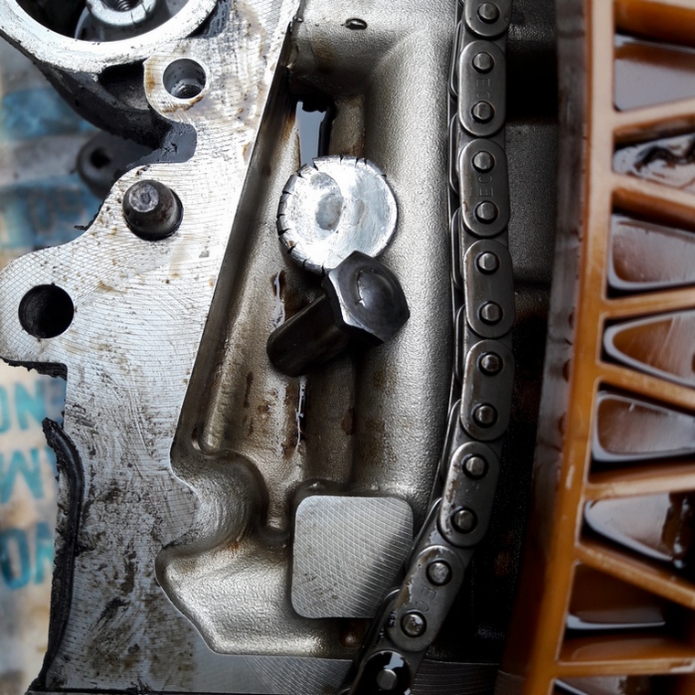

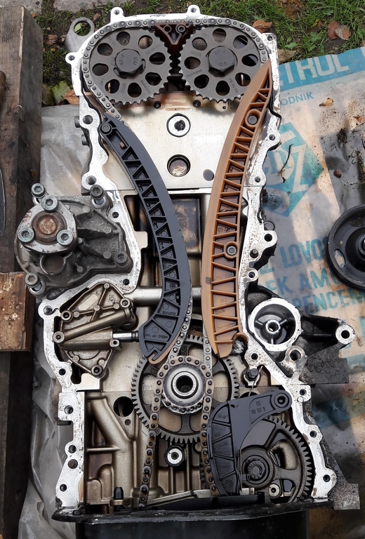

EKKAR píše:Haťapky měly vždycky jen a jen řetěz - ... skákal, což odstranila náhrada plastovejch vodicích lišt za delší... Dá se říct, že u aut vyrobenejch po roce 2005 už byly tyhle motory v rámci svý výkonový třídy jedny z nejspolehlivějších
byly inovovaný jak řetěz a kola, tak i vodítka a napínák, ale ani to nedokázalo odstranit pro tuhle verzi naprosto charakteristický zarachtání rozvodovýho řetězu při startu ...
Výroba 2004. Dvakráte se motor ozval během startování (se sešlápnutou spojkou). Poprvé to byla obrovská detonace z výfuku. Motor na druhý pokus naskočil a auto dál spolehlivě jezdilo další dva měsíce. I trasu Brno-Praha a zpět.
Podruhé totéž, ale auto sotva vyjelo z místa. Ztrácelo otáčky a tah, jako by se motor zadíral. Po 400m ho řidič pro jistotu odstavil. Stále šlo nastartovat ale motor nedržel otáčky, na volnoběh zhasínal.
Po měsíční odstávce na ulici (Brno) už s ním startér nehnul ač byla baterie v dobré kondici.
Rozvodový řetěz (obr.1) je v pořádku, ale dva ze tří železných šteftů vodicí lyžiny jsou přeražené v místě uchycení do bloku motoru (obr.2). Blok motoru je v okolí těch dvou utržených šteftů vyhlazený do důlků (obr.3,4).
Chápu to tak, že při prvním "výbuchu" to řetěz přežil, ale přerazily se štefty (průměr kolem 5mm). Jejich závitová část zůstala v bloku motoru (obr.4). Během následného ježdění se utržené plochy "roznýtovaly".
Při druhém výbuchu to odnesl ventil, možná i píst. Šlo to do servisu k posouzení. Rozmlácenou svíčku tam ztratili.
Jsou přeražené štefty vodicí lyžiny řetězu rozvodu (obr.2) u Fabia HTP 2004 častější "provozní" závada?
