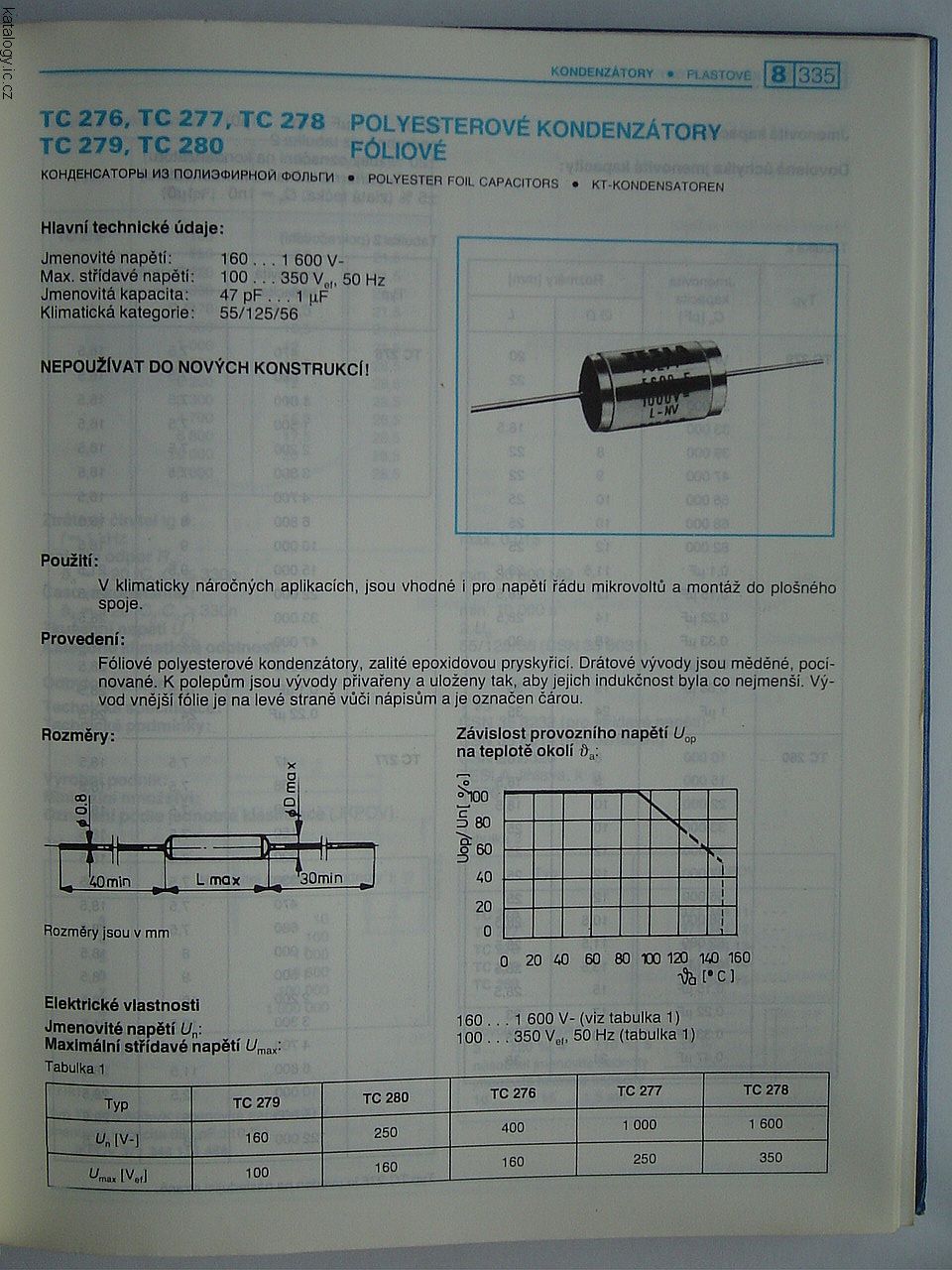

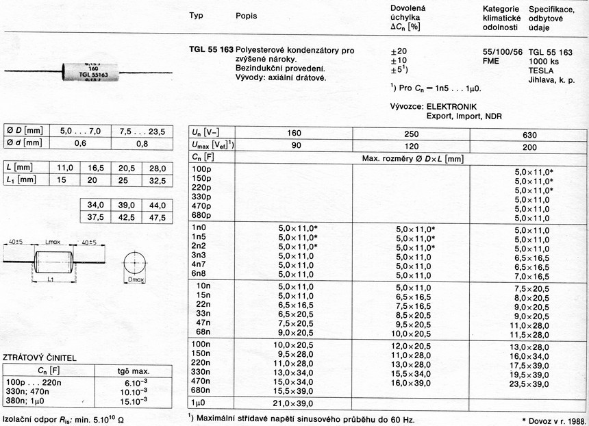

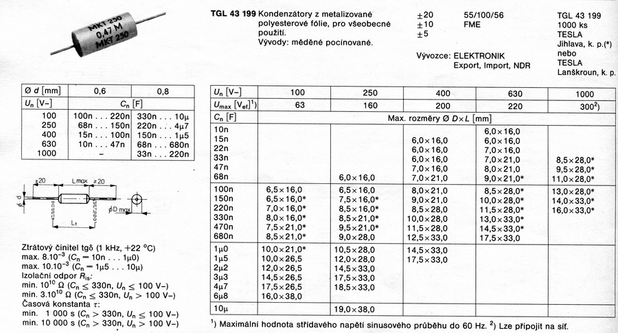

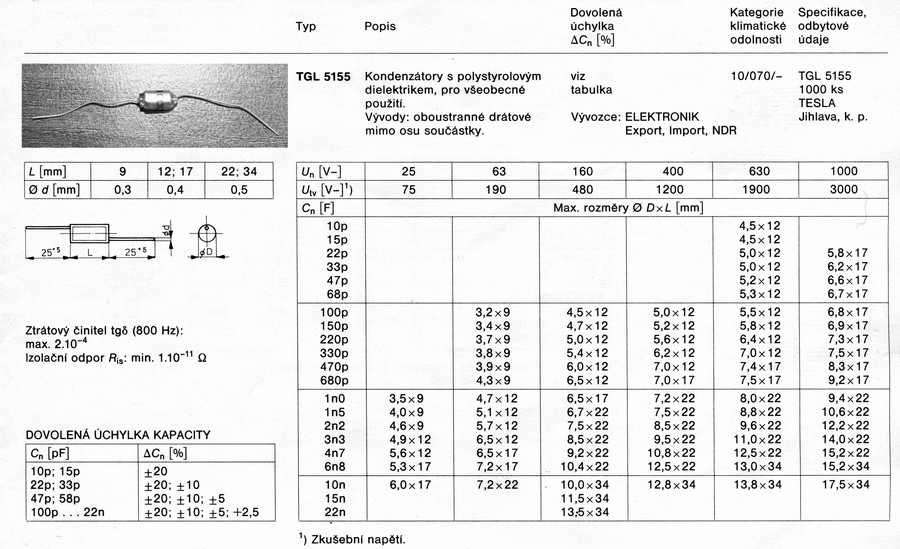

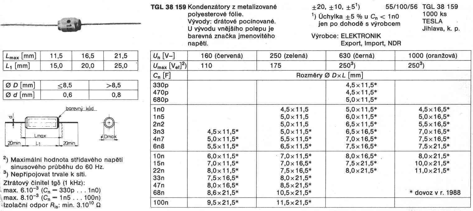

"Žlutá řada" MKT kondenzátorů Tesla TC205-TC209, případně oválných TC215-TC219, nebo z novější produkce ES Ostrava typy MKT204-MKT209 jsou myslím, dostatečně známé.
Doprodávají se ale i jiné, velmi kvalitní MKT a polyesterové svitky, které nejsou tak známé, zvlášť mezi mladšími.
Takže nejprve dáme obrázkovou palebnou přípravu, aby bylo možno vybírat u seriózních do-prodejců materiálu Tesla.
Obrázky s dovolením vypůjčeny z webu teslakatalog.cz.
#63 Příspěvek od sinclair »
První fáze odzadu:
C6, C7 = TC207, TC208, TC276 220n/400-630V
C5 = TC207 470n/250V, typ na vyšší napětí se tam nevejde
C4 = bývá v pořádku, jinak TC210 300pF/500V, WK714.13 330pF, TGL38159 na 400V. Zásadně ne keramiku!
C3 = TC206, TC207, TC280 47n/250-400V
C2 = TF010, TF011 22uF/40-63V, příp. TE986 20uF/35V a velmi dobře naformovat.
C1 = TC207, TC208, TC280 15n/250-400-630V
Od všech typů TC20x mohou samozřejmě být i jejich oválně-placaté varianty TC21x.
Ze zahraničních typů přednostně typy TGL55163, TGL43199 a TGL38159, vyhovuje-li kapacita a napětí.
Druhá fáze:
C36, C37 = TC205, TC206 470n/100-250V
C16, C17, C26, C27 = TC206, TC207 33-47n/250-400V
C10, C11, C14, C15, C18, C19 = TGL55163, TGL5155, TGL38159 1n/250-400V
C22, C23 = TGL5155, WK714.13 15pF/250V, ne keramiku
C24, C25 = TGL38159, TGL5155, TC277 100pF/250-400V, ne keramiku
C8, C9, C12, C13, C20, C21 = TC206, TC207, TGL38159 15n/250-400V
Druhou fázi jsem Ti rozepsal proto, abys mohl ušetřit na poštovném a objednat to naráz.
Teď jedna dobrá rada zdarma:
Do druhé fáze výměny svitků, tedy v celém "předku" se nepouštěj, dokud nebudeš mít opravdu spolehlivě rozchozený koncový zesilovač.
V reakci na to, co jsem napsal, se nepochybně a velmi brzy, vyrojí spousta všelijakých pochybovačů, připomínkovačů a vyvracečů.
S tím se bohužel nic nenadělá, na diskusních webech už to holt tak chodí, že i fakticky - technicky správná věc, musí být alespoň pětkrát podrobena přísné kritice trollů a polo-laiků.
Potom už bude jenom na Tobě samotném, co si z té následující "názorové" smršti vybereš.
Přeju hodně štěstí a co nejmíň ran od nevybitých elytů :D
