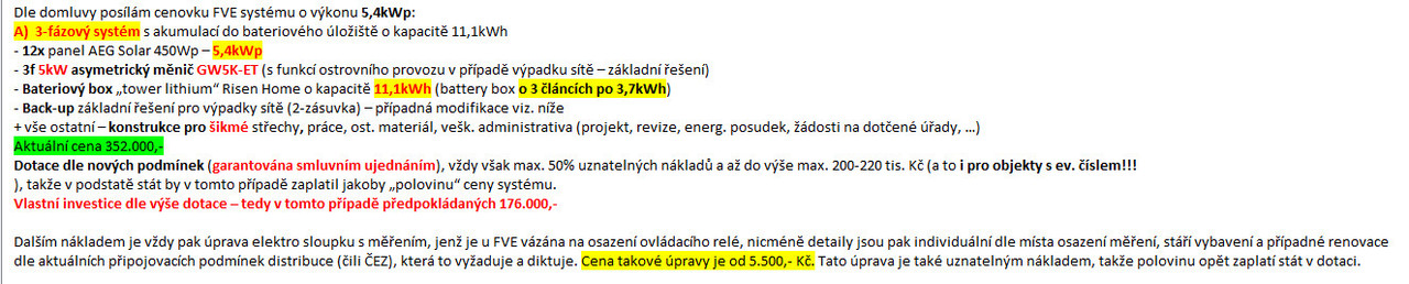

Prosím o pomoc radou:
Dostal jsem podle mne velmi kvalifikovaný telefonát technika a následně e-maill,
Mám do toho jít?

To jsou nenažranci. Mě stála v roce 2013 FVE 10 panelů 490W, měnič Piko 5,5KW, konstrukce na střeše, rozvaděč podružnýho měření a veškerá montáž autorizovanou fy 128 tyček bez DPH. Každej rok to vyfrkne 5 - 5,2 MWh, nákladově se to zaplatilo vloni a teď to bude 12 roků "vydělávat".
Za ty prachy, co Ti to nabídli mi vychází návratnost 0 jedině že by se po dobu životnosti zdražila elektrika na dvoj až trojnásobek.

To - p32 - vždy jsem si tvého názoru vážil - opravdu do toho mám jít? Nejsou to malé peníze a bůhví kdy dotaci dostanu. Oni slibují to vše zajsistit přes zimu. I s dotacemi.
To Celeron - co tedy doporučuješ? To samé svépomocí?
#66 Příspěvek od p32 »
Mě neber v tomto vážně. Ekonomická návratnost u té cenové nabídky je v mínusu, takže bych to dál nerozebíral. Asi bych podle potřeby šel spíše do něčeho ostrovního alias rezis atd. Určitě bych ale nešel do něčeho, kde bych se paktoval s ČEZem apod.
Prostě můj názor je, že bych šel do něčeho, co se mi logicky vrátí do 7,5 roku (plus mínus) a s tím, že mi to bude dále 7,5 roku vydělávat (šetřit útratu za elektřinu), abych měl vyděláno (ušetřeno) na opravy či investici do novějšího.
Dovedu si představit ohřev vody v bazénu a na mytí po dobu asi 8 měsíců v roce, nabíjení akumulátorů (ale s opravdu velkou kapacitou) pro převod na interních 230 V apod.
Takže abych dodržel nějakou ekonomickou návratnost, tak bych investoval do nového a efektivnějšího. Elektroniku bych asi spíše nakoupil, než se s tím piplal a hlavně bych se snažil ušetřit za práci jiné firmy pokud si to mohu smontovat sám a raději investoval do lepšího "hardware". Bez ekonomické rozvahy, co kdy bude a nebude podle počasí (svítí, nesvítí, svítí moc), jaká bude funkce za těch horších podmínek a co s tím, bych si na to nekoupil ani vypínač.
A určitě bych se vykašlal na dotace, které to vlastně nakonec jen prodraží, ale to se zjistí až na konci toho příběhu.
Příspěvky: 20508
#67 Příspěvek od Celeron »
Počítej se mnou. Jeden panel 490W dnes stojí cca 5 tisíc. Pod 10 kusů bych nešel, takže jseš na 50 tisících. K tomu nějaký montážní profily kabely a konektory cca 15 tisíc. Střídač podle typu provozu 28-40 tisíc. Pokud budeš chtít úložiště tak jedna kWh v baterkách je cca 10 tisíc. Kolik kWh záleží co budeš mít za spotřebiče ale chce to minimálně 5-7. Ceny to jsou s DPH. Takže ta cena, co jsem zaplatil v roce 2013 je stále dost reálná i přes zdražení všeho.

Celeron - myslel jsem že se dají panely koupit levněji? https://shop.geosun.cz/https-shop-geosu ... astic-390/

zachranar píše:Celeron - myslel jsem že se dají panely koupit levněji? https://shop.geosun.cz/https-shop-geosu ... astic-390/
Jo, ale koukni na výkony. Ty cos našel jsou o 1/4 slabší. Místo na střeše je daný a když už to děláš, je lepší s daným místem co největší výkon.
Ono je taky podstatný, jak budou panely zapojený do stringů. Není dobrý dávat víc než 13 ks do série kvůli "moru" a když počet panelů rozdělíš na dva poloviční stringy, tak s nižším napětím stringu je zase menší účinnost střídače. V době, co jsem to dělal já se doporučovalo dát do jednoho stringu 8-12 panelů. Tohle si musíš všechno zjistit pro konkrétní typ panelů aby jsi svépomocí nevytvořil pasqvil.

#72 Příspěvek od zachranar »
Celeron - to je teda blbý! Já mám 2 střechy (5 a 6 panelů) vzdálené od sebe cca 10m.

zachranar píše:Celeron - to je teda blbý! Já mám 2 střechy (5 a 6 panelů) vzdálené od sebe cca 10m.
No tak musíš hledat takovej střídač, co umí minimálně dva stringy s menším počtem kabelů. A taky si zjisti jak je to s dvěma střechama. 2013 s tím byl problém, muselo to být celý na jedný budově.
