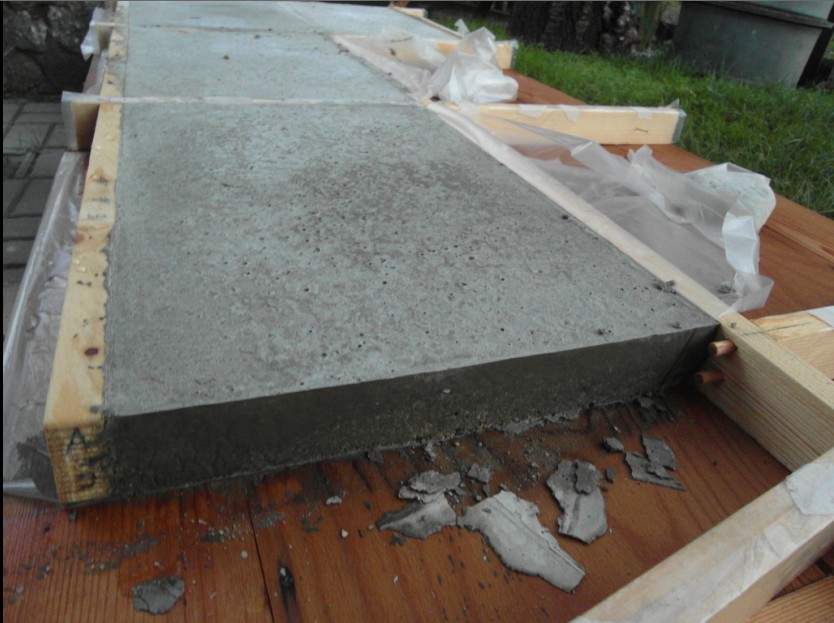

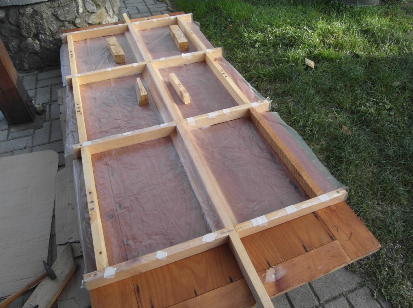

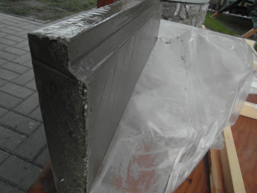

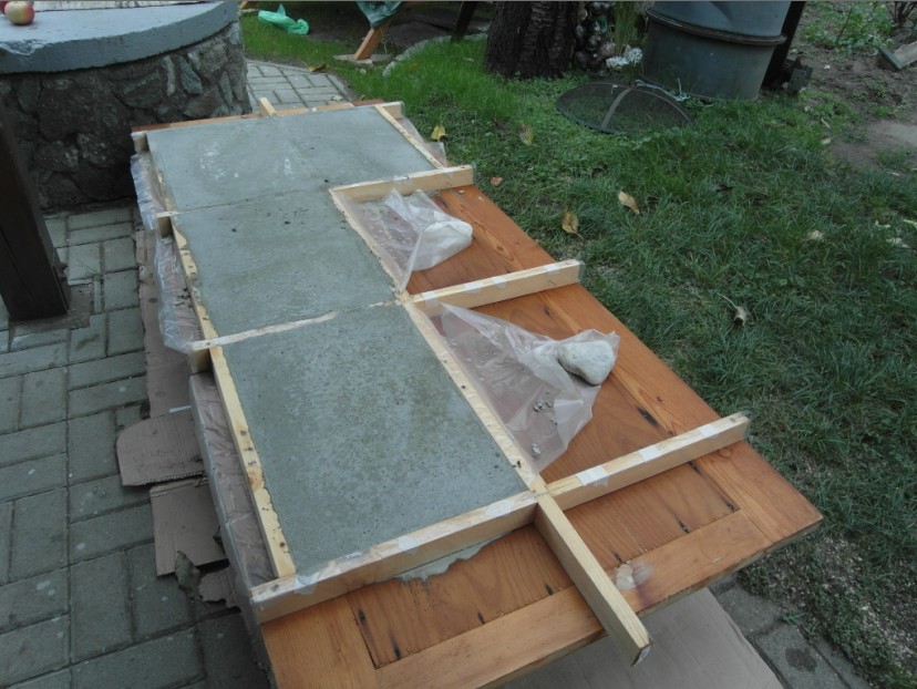

Nakoniec som na pokus použil na vibrácie vhodnejšiu: priamobežnú pílu. Po priložení pod formu začali liezť z betónu bublinky ako červy. A bolo ich dosť. Videl som u betónu také niečo prvý krát, nikdy som podobné neriešil, tak dúfam že som odliatkom tým len prilepšil; máme tam staršie obrubníčky 4 cm, tak isto doma som ako malý chlapec zliezal tenké okrasné domáce odliatky okolo záhonov kvetov, a sú na dvore pohodené dodnes, určite nebolo z toho nič vibrované, kto by to robil, dúfam že aj tie moje, vylepšené, niečo vydržia... Nechcem tým spochybňovať dobre mienené rady, len to bol jeden z pohonov pre mňa...
Počasie mi dovolilo odlievať až v stredu, po priebežnom polievaní som to v sobotu musel odložiť do kôlne, teploty mali padnúť k nule.
Musia teraz čakať na vyzretie, kedy by mohli ísť zeme?
