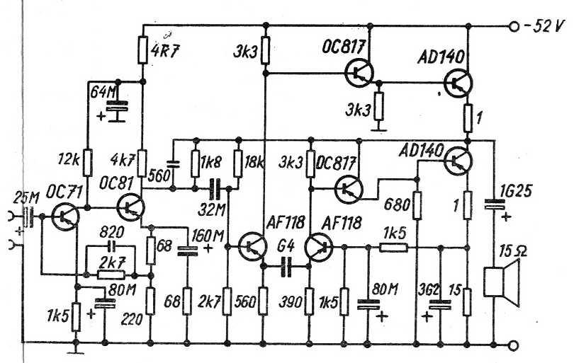

#603 Příspěvek od sinclair »
Ty chceš ten Tenwatt stavět?
Asi bych jen u všech zjistil Ucbo/Icm/Pcm/Ft a postavil to z polovodičů, co mají nejpodobnější parametry.
Všechny origoše Tě asi budou stát dost peněz. Ani nemáš jistotu, že nepřijde sice nepoužitý kus, ale s betou 20..
#604 Příspěvek od sinclair »
Je ten Tenwatt někde v čitelnější formě?
Tohle by se Ti nelíbilo?
Přijde mi to kultivovanější, německy propracovaný. A hlavně ze snadno sehnatelných součástek. Je to všecko enderácký a těch jejich GC1xx a GD24x se všude válí dost.
SF131 je Si, ale nemůžu ho v archivu Funkamateuru najít.
Odhaduju to tak na 12-15W. Ty koncáky jsou desetiwattový TO66 a 32V by u bambusu mělo na 15W stačit.
Líbí se mi ta inverze, nepotřeba vybírat na tento účel komplementár.
A je tohle vůbec kvazoš v pravém slova smyslu? Obě půlky má symetrický :D
Taky si to téměř vystačí s jednou vodivostí, je to opravdu moc hezky symetrický, uzemněný mínus, zavazbený kýbl...:D
Podobný invertor má i zesilovač Mullard, co jsem ho sem už jednou dával. Tam byly v úplně celém zesu pouze pnp trandy.

Kdy sinclaire konečně pochopíš, že to není o stejnejch tranzistorech, ale o zapojení napasovaném na vlastnosti součástek ?
Kromtoho se stavělo z toho, co bylo, ne že by se tam nějak sofisticky volily součástky.
A tenhle "kvazikomplementár" není jaksi kvazikomplementár, ale PPP :roll:

ten PPP má co za výhody, krom toho že nepotřebuješ tranzistory opačné polarity?

Ne, dělám leak 30. Ve 3 verzích osazení
Ge + Ge
Si + Ge
Si + Si
Nenašel jsem, chtějí 20 USD za registraci, ale polovodiče jsem zjistil všechny, díky vyhledávání obrázků googlem. Mají to schema spojený se všemi použitými tranzistory
2N553
2N1057
2N335
2N1414

#609 Příspěvek od sinclair »
Kromě toho, žes nebyl tázán, tak zrovna na Tebe Vašku, jsem vážně a netrpělivě čekal, až mi milostivě oznámíš, co je to za druh zapojení :D Jsi fakt neuvěřitelný :D
rvx73:
No letmým pohledem je to oproti kvazoši zcela symetrický :D Obě půlky běží ve stejným zapojení.
Milane, ten Si Leak 30 StereoPlus, si porovnej s verzí 70.
Dobrá náhrada za BC154 na této pozici, je BC179C plech, nebo BC159 plast.

mno, s tou symetrií máš určitě pravdu, ale nějaký mínusy to mít musí, když se to už nepoužívá? Účinnost to patrně nemá bůhvíjakou

sinclair píše:Kromě toho, žes nebyl tázán, tak zrovna na Tebe Vašku, jsem vážně a netrpělivě čekal, až mi milostivě oznámíš, co je to za druh zapojení :D Jsi fakt neuvěřitelný :D
Taky jsem neodpovídal na Tvůj dotaz Kokote, ale na popisek pod obrázkem: Germánium tranzisztoros kvazikomplementer vékgfokazat.
Neuvěřitelný, co musíš vyhrabávat za plečky, když si nejsi schopen navrhnout dobře fungující zesilovač sám :roll:
Nastavování pracovního proud konce odporem od napájení je úžasný.
A 15R v serii s koncákem AD140 na snímání proudu je taky úžasný :D
A když nejsi schopnej použít ani Google, tak jsem dal odkaz na tu SF131 :lol:

#613 Příspěvek od sinclair »
Co ta dioda?
