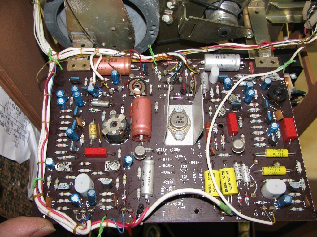

Nemáte někdo servisní návod nebo alespoň schema od magnetofonu B117c ?
Nebo alespoň informaci, zda je tam jiná deska, nebo stejná jako v B117, jen není celá osazená? Děkuji
---A ještě dotaz, viděl jste někdo naživo B117b, nebo to bylo jenom na papíře?
#620 Příspěvek od ok1hga »
všechno podstatné je na OldRadio
B117: Základní model s plnou výbavou
B117b: Bez možnosti ovládání diaprojektoru.
B117c: Bez ovládání diaprojektoru, bez reproduktoru a koncového zesilovače. Byl určen pro vestavbu do jazykových laboratoří.

#623 Příspěvek od ok1hga »
ronoda píše:zda je tam jiná deska, nebo stejná jako v B117, jen není celá osazená?
pravděpodobně jen chybí součástky na desce . . . viz. obrázek
lepší popis i s vysvětlením historie kolem 117b je tady . . .
Příspěvky: 21231
#624 Příspěvek od Hill »
ronoda píše:ok1hga*** tam je pouze manual k základnímu typu B117
Ano, je tam plná verze. Ve zjednodušených verzích se prostě část zapojení neosazovala (zde na fotce chybí předzesilovač pro DIA PILOT, ten synchronizátor na samostatné desce tím pádem nemá smysl uvnitř hledat).
Ale na desce jsou pozice součástek snad natištěné, tak by případné rozšíření neměl být problém.
