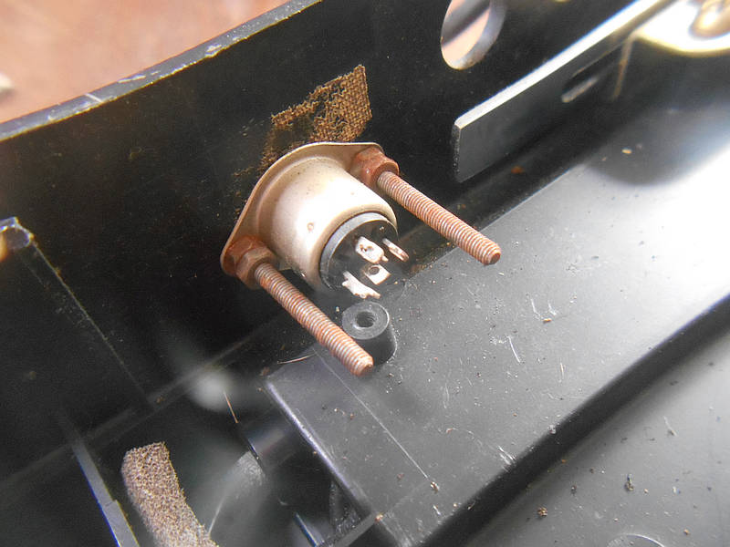

Navážu na už starší zmínku v tomto vláknu, o kazeťáku RQ203. Získal jsem ho nedávno, po vyčištění a výměně síťové šňůry zbyla jediná závada, oxidované kontakty relátka přepínajícího napájení síť/baterie.
Jinak všechno OK, plasty, hlavy, motorek, řemínky, přítlačná kladka, potenciometry.
Půlstoletí stará spotřebka s germaniem, s množstvím elytů, je funkční, s ohledem na morální zastarání plně použitelná. Tak se vyrábělo. Jediný útok kutila se zaměřil na svéráznou vestavbu DIN konektoru.

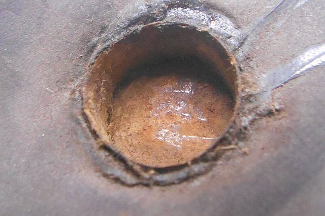

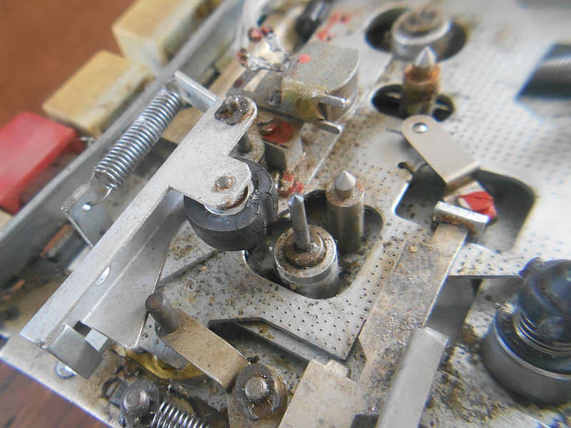

A3 vkv jsem shodou okolností získal taky. VKV nemá protože destičku s přijímačem někdo vyoperoval, tónová kladka viz foto, mazací hlava chybí, kombinovaná hlava je probroušená, repro má rzí zabetonovanou kmitačku a tak nehrozí, že by někdy vydal hlásek.

Crifodo píše:repro má rzí zabetonovanou kmitačku
Prostříkni to WD40 a budeš mít kmitačku chlazenou ferrofluidem.
