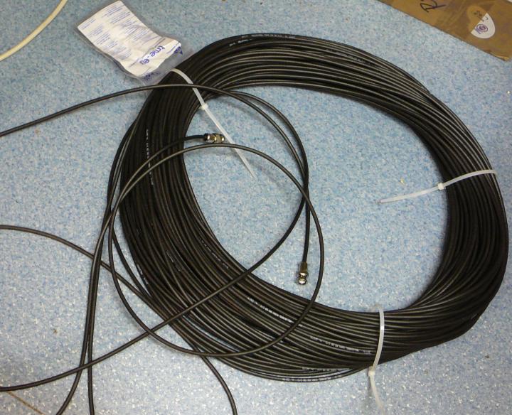

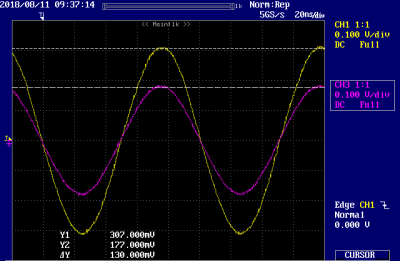

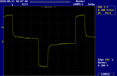

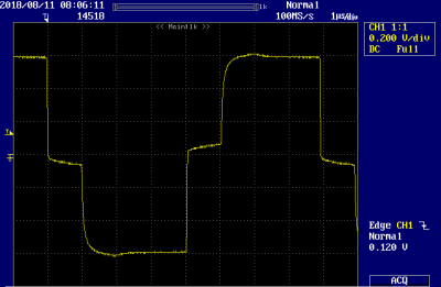

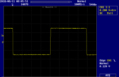

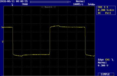

Koupila jsem 100m koaxiálu RG-58C/U. Zkusila jsem na něm změřit odraz, jestli má fakt 100m. Zdá se, že ano (koeficient zkrácení z katalogu je 0,66). Dá se z těch průběhů, kromě délky (100m), impedance (50Ω) a ss odporu (5,5Ω tam a zpět) říct ještě něco víc o kvalitě toho kabelu?
Edit: Ještě jsem zkusila změřit útlum, na 10MHz to je asi 4,8dB. Podle katalogu má mít 17dB na 100MHz, ale to nemám jak změřit.

Dobrý je taky znát odpor pláště, když tam teče nějaký proud, tak to ovlivní prosak.

Plášť 1,4Ω/100m, žíla 4,1Ω/100m.

má nějaký vliv na měření těch 100m koaxu stočeno takhle do solenoidu?

Jak takhle do solenoidu? Tohle není solenoid, to je klubkoid.

Stočením se zvýší akorát podélná indukčnost.
Tu můžete na plášti změřit a taky jak se to změní, když polovinu klubka otočíte.

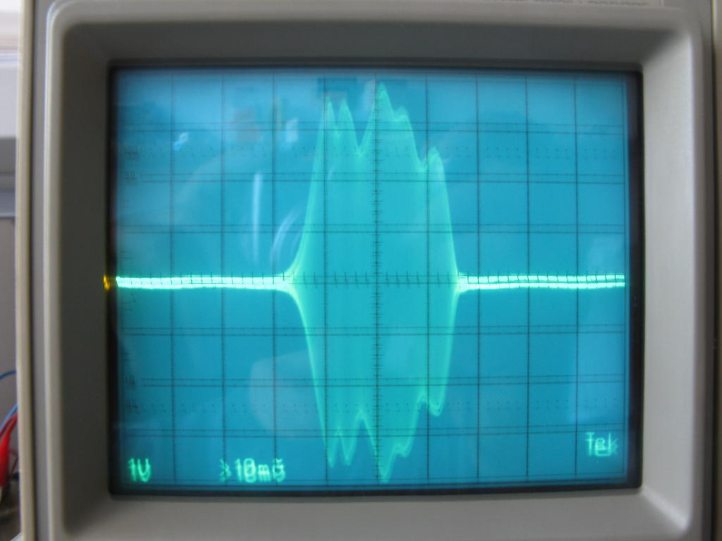

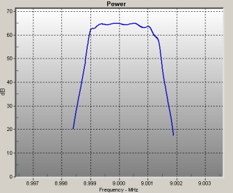

Po opravě osciloskopu, kde odešel FET ve spínaném zdrojii, jsem se vrátil k MeFce. Ale jsou to tatry jak vyšité. Už nevím co s tím, asi je to nějaký nepřizpůsobený. Ještě vyzkouším jiný filtr.

Jsem hloupý, dyť je to lineární stupnice, v logaritmu by to tak hrozně nevypadalo

že jsem tak smělý, čeho je to měření?

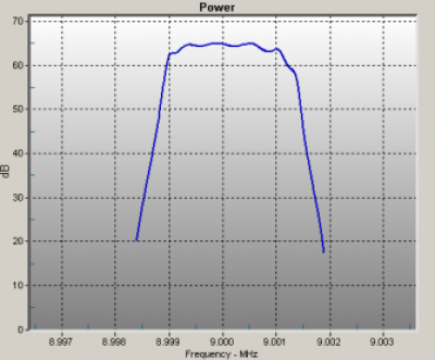

No toho fantoma z KP89, lépe řečeno mezifrekvence 9 MHz, rozmítaný kmitočet mezi 8,995 - 9,005 MHz
//ten druhý obrázek je z netu, kde ten samý filtr někdo měřil na pořádné mašině.
///Chci to porovnat s tím co je o tom toto vlákno z hlediska šumu. Ale protože tam je jiný filtr než tam patří, tak jsem to napřed musel trochu upravit a pořádně sladit, aby to nějak vypadalo.

Podle názvu obrázku SSB filtr XF-9B (můstkový 9MHz).
