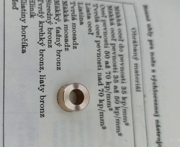

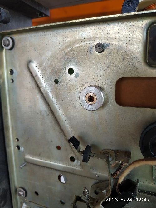

Skúšobné púzdro vyrobené, trafiť sa do požadovaného rozmeru je boj z trpezlivosťou a teplotou. Teplota vie rozhádzať výsledok merania z mikrometrom. Pri upichovani vytlačilo materiál, zlý uhol ostria- urobilo doraz :D
Urobil som tri púzdra, všetky sa na hriadeľi pretáčajú, vedel som že keď sa nalisujú zmenši dieru. :| Unášač ide osadiť ale ťažko sa pretáča.
Pozri nalisovane.
Pozri nalisovane.

označiť kružnicu na plech chassis ktorá je cocentrická na osu pôvodného púzdra, vyvrtať 3 diery 120° odstupom na označenej kružnici, kúpiť SKF605W losžiská, navrhnút držiak púzdro pre dve 605 ložiská a púzdro vytlačiť na 3D tlačiarni.
Následne nejako odstrániť ten kovový valec čo je vlisovaný do chassis a osadiť tam guličkové ložiská.

Použiť guľôčkové ložiská ma tiež napadlo. Nie je problém urobiť nový domec pre ložiská z duralu, tie púzdra boli jednoduchšie vyrobiť, už sa to ľahko točí bez vôle. Vytočil som presný trň o rozmeroch osky unašača, urobil dve drážky a pomaličky točivym pohybom prebehol púzdra.

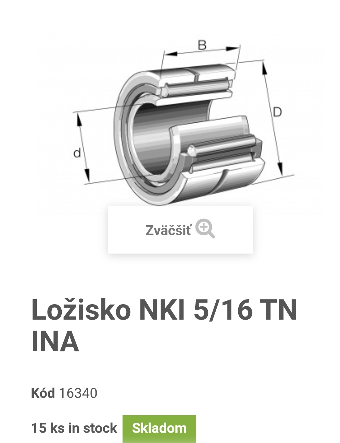

Našiel som ihličkové ložisko ktoré je ideálne na radiálne tlaky, za ním dať miniatúrne guličkové, ktoré by držalo axialny posuv. To je len myšlienka, nejdem to realizovať. Nieje tam "priestor" os unašača je krátka, nie je tam moc rezervy na poistný krúžok.
Vnútorný rozmer 5, vonkajší 15, dĺžka 16

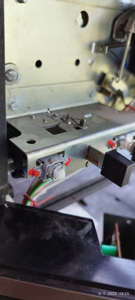

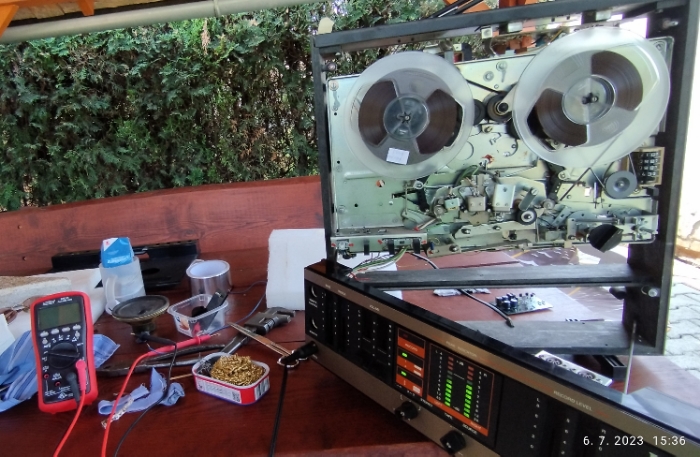

Za 20€ od jedného hipíka som kúpil CM 130, ešte zablombovana. Reku z kanibalizujem do B 115 :lol: keď bude mŕtva. Tak som jej dal resistutaciu je v lepšej kondícii ako 115. Hlavy bez znaku opotrebenia. Zosilnovac ok.

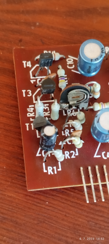

Rachotola v režim prehrávania, guma na kladke roztečena. Ďalej jeden kanál slabo prehrával. Tam som narazil v snímacom zosilňovači na trimer dvoj vyvodovy 1k, ktorí dával plný odpor. Neviem ako je bežec spojený z vyvodom tak som tam naletoval prepoj. Už to funguje.

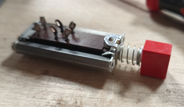

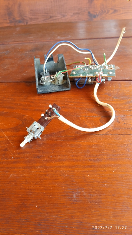

Čim by sa dal nahradiť sieťový vypínač má ulomene tlačítko.
Ulomene tlačítko.
Ulomene tlačítko.
Už ju tiram z páskou emegetonn z roku 1974.
Trimer po mojej úprave.

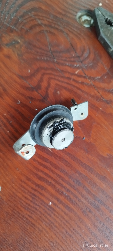

Kladka privijacej, kolomaž.

#656 Příspěvek od Hill »
To zlomené je normální síťový Isostat, ty se dávaly do všeho a vykanibalíš ho snad z každého síťového přístroje, jaké Tesla dělala od sedmdesátých let. Samotné táhlo vyměnit je pěkný opruz, protože je dělené pro inverzní chod a uvnitř má pružinku pro rychlé sepnutí a vypnutí, aby to nestihlo dlouho tahat na kontaktech oblouk.
Tady už ho nemají, ale poohlédni se, třeba bude jinde.

Ďakujem, pozriem doma či nájdem vypínač z tv.
ransom
Příspěvky: 3935
Bydliště: Náchod
#658 Příspěvek od ransom »
Můžu poslat...
Ingwarr
Příspěvky: 128
Registrován: 08 čer 2023, 00:00
Bydliště: Trnavský, Ružindol,
#659 Příspěvek od Ingwarr »
Ďakujem Ransom, som sa prehrabal vo veteši.
