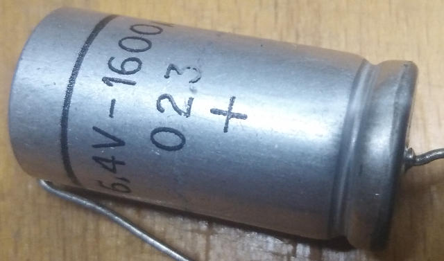

Na dobovou verzi jsem našel dobový kondenzátor 1600 µF. Škoda, že není rozměrově menší. Změřená kapacita 2500 µF.

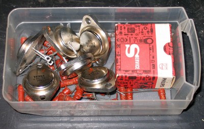

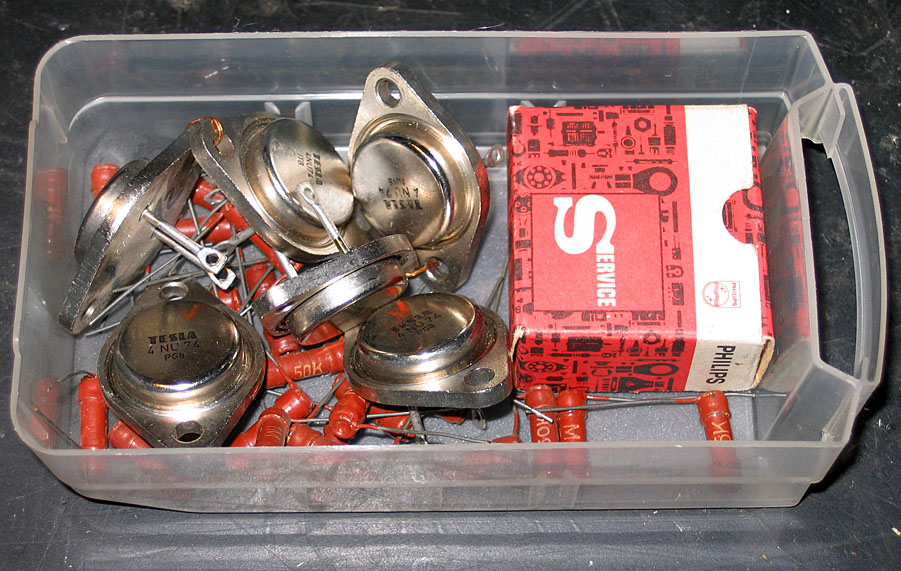

Mám pár kusov tranzistorov 4NU74. Sú nepoužité, dvojice sú spojené tesláckym drôtikom, ako to bývalo u párovaných tranzistorov. Overenie diódovým testom naznačuje, že nie sú prerazené.
Nápis TESLA je nanesený typickým hrubým fontom niečo ako Impact. Modelové číslo 4NU74 je vyznačené na 3 kusoch zhusteným fontom, nápis je kratší ako nápis TESLA a u 3 ks je nápis širší ako TESLA.
Chcel som skúsiť nejaký výkoňák, ale nie sú mi známe hodnoty záverného napätia. Normálne meriam záverné napätia metódou prvého prierazu. V prípade xNU74 tranzistorov to nie je možné pre pomerne veľký zbytkový prúd. Mohol by niekto poradiť, akú metódu je možné (úspešne) použiť?
V dávnej minulosti sa meralo dosť prácnou technikou opísanou v RK2/65 na strane 12.

Škoda, že nemáš 5NU74, které mají větší β. Ale podle datalistu mají Ucb 60V a
Uce 48V s 30 Ω Rbe odporem. Změř Ucb a porovnej s datalistem.
http://teslakatalog.cz/4NU74.html
