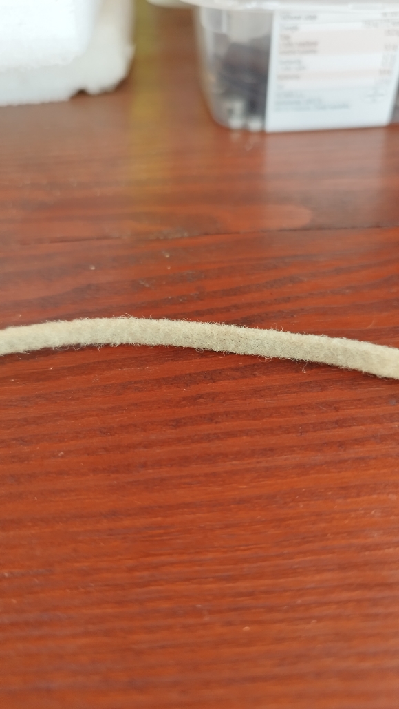

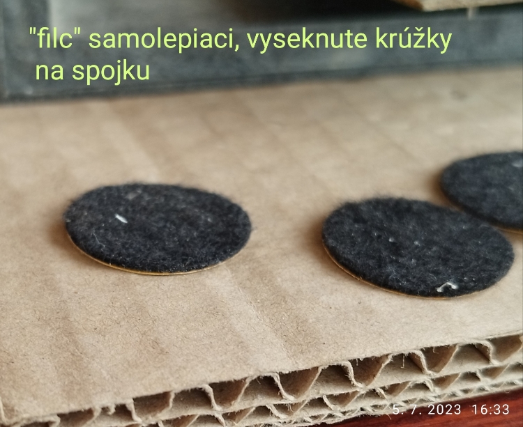

Filc na B 115 má čo to nabrzdene :D čo mám doma je samolepiaca, skôr netkana umelá textília. Ako na foto.

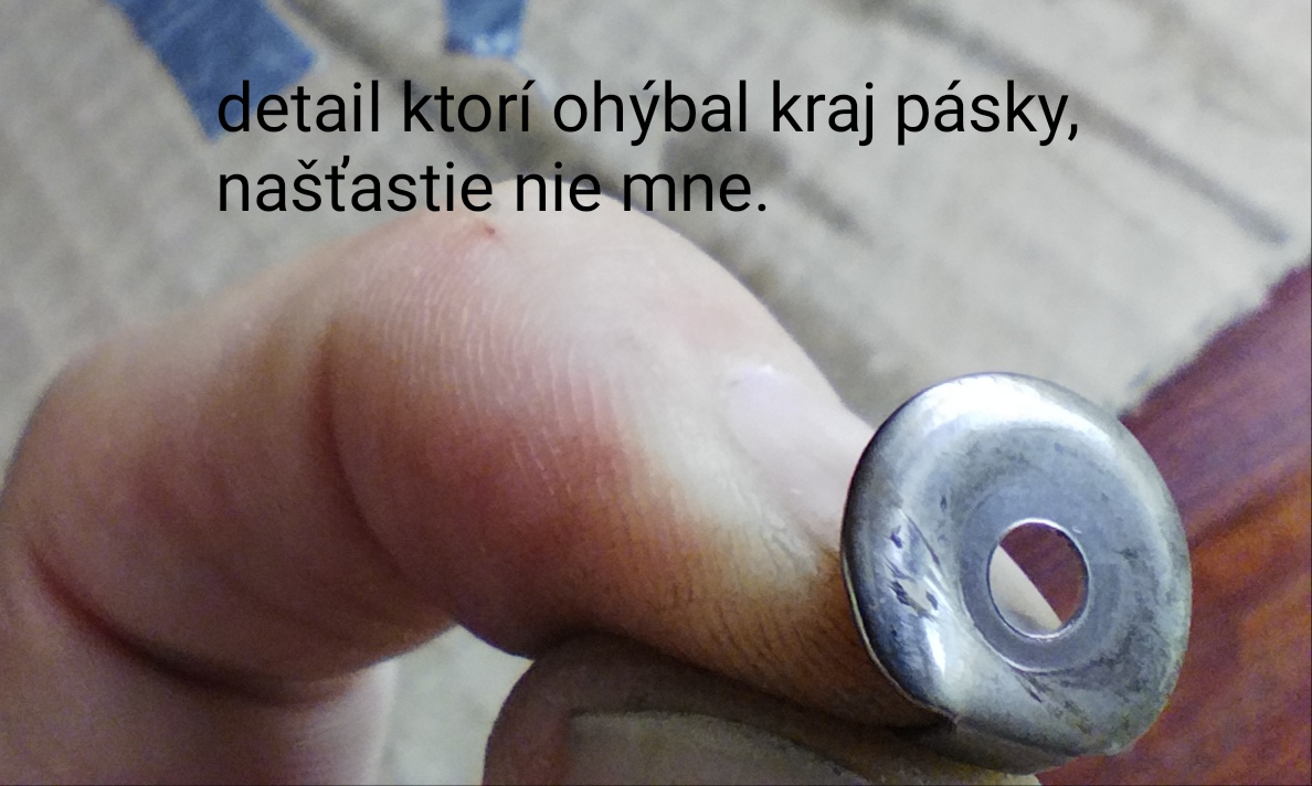

Dnes som skúšal ako navíja pásku na cievku a všimol som si ako ohýba okraj pásky. Ohnute navádzanie vodítko, že vnom páska urobila jemne drážky.

ten samolepiaci humus je dobrý akurát pod nohy stoličky. Je to extra tvrdé a tým citlivosť bŕzd bude nahovno. Musí to fakt byť jemné a chlpaté aby to mali za prvé správnu silu brzdenia a hysterézu sily brzdenia závislú na polohe snímacej kladky.
Hovorím o tom akoby to bolo niečo extrémne kritické, veď je to len blbá 115 na občasné používania, ja aspoň teda svoju 115 som používal jeden rok denne často 10+ hodín vkuse, aj na akciách rôznych podujatiach kde služil ako stroj na nahrávanie alebo podmazový generátor nejakých 20 hodín vkuse... za ten rok ma ten magič naučil že "good enough" nieje proste postačujúce.
Jemnučká mäkká plsť oproti tomu čo nájdeš u číňana v uličke 🤐 (kreatívnych) potrieb je skutočne rozdiel jak hovado. Jeden spôsob ako aspoň prispôsobiť číňanský filc je teda použitím hrubého brúsneho papiera (60-80tka) a tým natrhať ten filc aby bol chlpatejší a zároveň tenší (lebo trocha hrubší matroš posunie snímací stĺpik tak ďaleko od vodiacej kladky že to bude proste moc brzdiť furt a nonstop so zlou charakteristikou.)
Všetko ostatné na tom magneťáku mi je jedno, ale brzda je zrovna asi tá najdôležitejšia spolu s kladkou. Inak vedenie pásky nieje zaručené ani jej životnosť a ani životnosť iných prvkov o ktoré sa otiera páska (celá dráha+hlavy)
Ja som s tým dosť dlho bojoval až som došiel k tomu záveru že na brzdách proste nejde oželieť. Treba tam dať správny matroš.

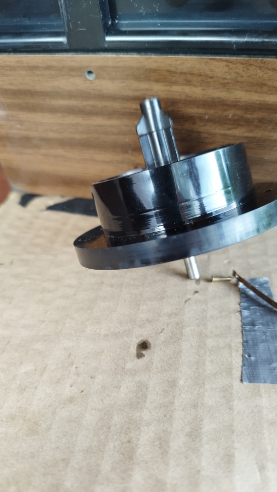

Jeden potenciál na upgrade by bol osústruženie obvvodu brzdnej plochy. Čo som si aspoň teda ja všimol je že na niektorých unášačoch je hriadeľ solidne mimo osi plastu čo spôsobuje mimo hrozného návinu na kotúč nerovnomerné brzdenie v celej otočke 360tich stupňov čo sa prejavuje ako periodický wow ktorý sedí do otáčania kotúča a prejavuje sa to obzvlášť pri malích priemeroch návinu.
Ak by si disponoval klieštinovým sklučovadlom tak by si mohol odmerať hádzanie unášača odchýlkomerom. to je ale možné aj na magneťáku. Hodíš to do rýchloposuvu a sleduješ ako skacká ručička a koľko.
ďajšia vec ku povrchu brzdeného povrchu, musí byť fakt vyleštený. Na drsnejšom povrchu je takáto filcová brzda menej účinná a tiež rýchlešie opotrebúva filc z brzdy. Ja som na to išiel metódou postupne zjemnením brúsneho papiera. 120-200-500-1000-2000-5000. Ako som neskôr zistil bohate stačí prestať pri 500 a doleštiť pastou, len pozor aby sa plast neprehrial moc. Rozumné je ho chladiť zo vnútra
Ten vodiaci pliešok som vymenil za karbidový.. nechal som si vybrúsiť z poodlamovaných alebo obrúsených na smrť stopkových fréz a páska už nemá kam uhnúť a do karbidu ešte nezarezala :D Tie jazýčky som spravil separátne z plechu a valčeky na ktorých sa šúcha páska mám z rychloreznej oceli (tiež odpad zo stopkových fréz)

Prikladam foto vydraného unášača od brzdy. Teraz by sa hodil klestinovy upinac a jemne to liznut.

ako som vravel, pod tečúcou vodou 120tka brúsny papier a stupňovať až pod 1000 aspoň a ten unášač bude ako nový

Keby si videl ako som privijaciu spojku opravil sa chytiš za hlavu, tam bol ten plast tak vysuchani že som aj na tú stranu nalepil tu "plsť" a do stredu dal "lamelu" tenký plastový krúžok. Fungujeto.
