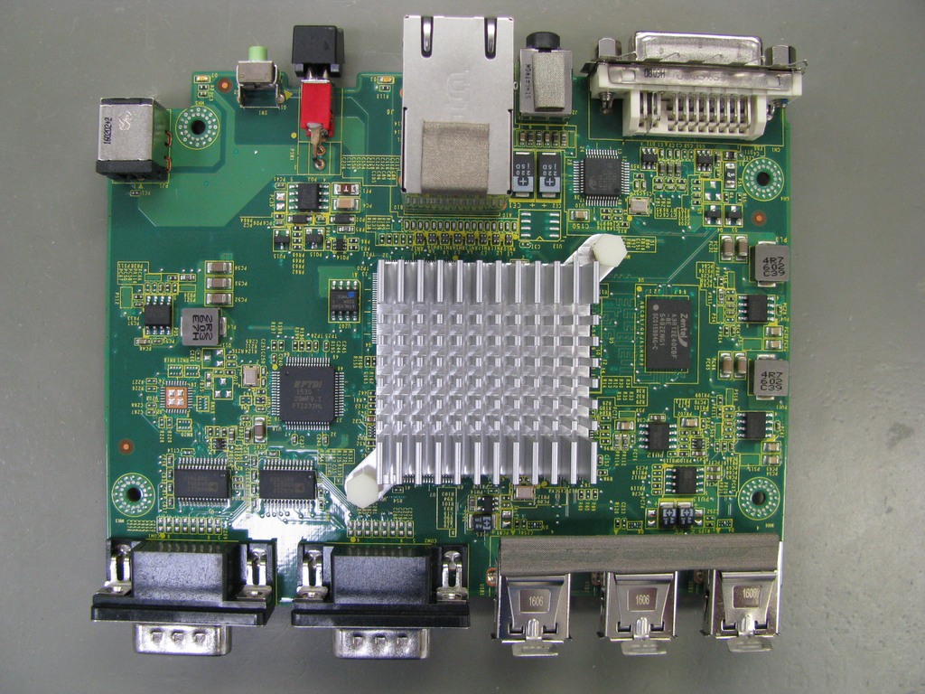

Tohle vypada docela tence, kdyz to konci akoray cekanim na server uz nekde v nake low level fazi. Trn muj tenkac dell/wyse s AMD APU by celkem plnotucnej windows PC. Co to ma za procak? Aby v tom nebyl jen naky ARM/MIPS...
lesana87
Příspěvky: 4393
#677 Příspěvek od lesana87 »
Je to Atrust MD100 zero client. Procesor: SMSC UFX6000
RayeR
Příspěvky: 1850
#678 Příspěvek od RayeR »
No tak sem asi blbej, ale nenasel sem ani na 5. strance google zadnou specku co v tom je za cpu, natoz naky manual ci datasheet, takze bych cekal nakou non-x86 exotiku...
EDIT: Tak AI mi tvrdi, ze je tam naka podivna Socka: SMSC UFX6000
.How It Works Without a CPU Core
In a traditional thin client, a low-power CPU (like an ARM Cortex or Intel Atom) boots a lightweight Linux or Windows IoT operating system to connect to a network.
In contrast, the Atrust MD100 is a "zero client" because the SMSC UFX6000 hardware simply acts as a remote pipeline. The host server's CPU does 100% of the processing work. The server compresses the desktop screen into data packets and streams them over the network. The UFX6000 chip receives these packets via its USB/LAN controller and translates them straight into a video signal for your monitor.
Aha, takze este horsi jak ARMovy pocitac, ono to jen preposila USB a video pakety na server, ktery dela veskerou praci, nema to vlastni vypocatni jadro a RAM, je to zadratovane v tom cipu, cili kram celkem k hounu...
Příspěvky: 37414
#679 Příspěvek od rnbw »
To je kokotina. UFX6000 je USB 2.0 graficka karta:
https://ww1.microchip.com/downloads/en/ ... c/6000.pdf
RayeR
Příspěvky: 1850
#680 Příspěvek od RayeR »
No a pak ze je to AI revoluce, vesi nam to na nos buliky. Uz sem nemel cas to rozklikavat. Nasel teda nekdo co jev tom za procak/SoC? Nebo to bude muset vzit jude krumpacem a vypacit chladic? :) Me to naslo hlavne odkazy na ebay, kde se toho srotu snazi nekdo zbavit...
Příspěvky: 37414
#681 Příspěvek od rnbw »
Tu su novsie modely:
https://www.atrustcorp.com/products/zero-client/
Okrem toho UFX6000 sa tam spomina nieco od Elite Silicon Technology. Tato firma robi SoC pre USB-LAN. Takze to asi cele funguje ako sietovy USB hub, do ktoreho je pripojena USB zvukovka, grafika a dalsie porty pre periferie.
RayeR
Příspěvky: 1850
#682 Příspěvek od RayeR »
No takze to muze fungovat jak bylo popsano vyse, cili ze prenos USB a videa je vicemene zadratovany a nebezi tam zadny aplikacni CPU s FW/OS...
Příspěvky: 37414
#683 Příspěvek od rnbw »
Ten SoC ma urcite nejaky firmware, pretoze TCP/IP stack.
Keby tam bol USB A port, tak je to ako USB dokovacia stanica k notebooku.
RayeR
Příspěvky: 1850
#684 Příspěvek od RayeR »
Akorat nemusi byt moc pristupny na venek a muze resit treba jen tu sitovou vrstvu ale do obrazu nijak zasahnout nemuze - proste pridou pakety s obrazem, tak je zobrazi bez moznosti do tech dat nejak sahnout...
Příspěvky: 37414
#685 Příspěvek od rnbw »
Vieme, ze to dokaze zobrazit bitmapu. Ale moze to byt nejake jadro 8051 s HW akceleratorom na prevod USB<->LAN.

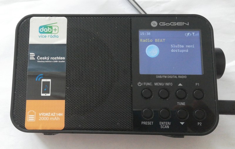

Radio DAB jsem doposud uspesne ignoroval, az dnes me cesty zkrizil tenhle cinskej krap GOGEN, tak na to koukam, hele vono to ma displej, vono to ma DAB, tak to jeste nemam, beru :)
EDIT" tak funguje, jen bylo potreba znovu preladit DAB stanice, tak uz jedou vsechny. Koukam vetsina radii mimo CRo jede jen 48kbps, to je teda kvalita...

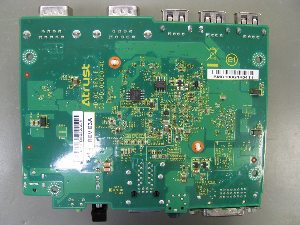

Atrust z obou stran... Pod chladičem jsou tři obvody PQFP a jeden BGA. Zatím jsem nic nepáčil, nejsem barbar. Dočasně to vše nechám ve skladu (do podzimu?).
Příspěvky: 37414
#690 Příspěvek od rnbw »
Zaujimalo by ma, co je pod chladicom. Pripadne by som aj jeden kus zobral.
