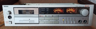

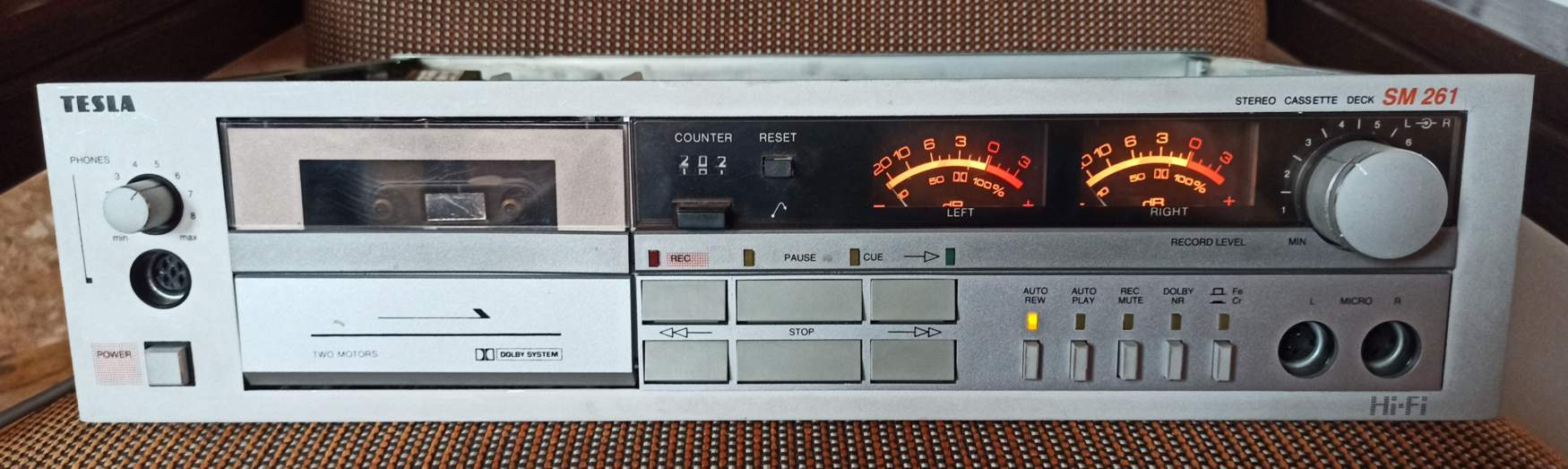

#676 Příspěvek od lubos1961 »
ronoda píše:navzájem nezaměnitelné! 260/261
Ano to je originál firemní verze, já to dělal amatérsky, je potřeba jistých mechanických úprav, přesto vcelku jednoduchých. Abych nezapoměl také upravit schematicky buzení budíků dle SM 260.

ronoda píše:Škoda, že není k dispozici fotka toho panelu.
Já vše mám.
Přední pohled
Přední pohled

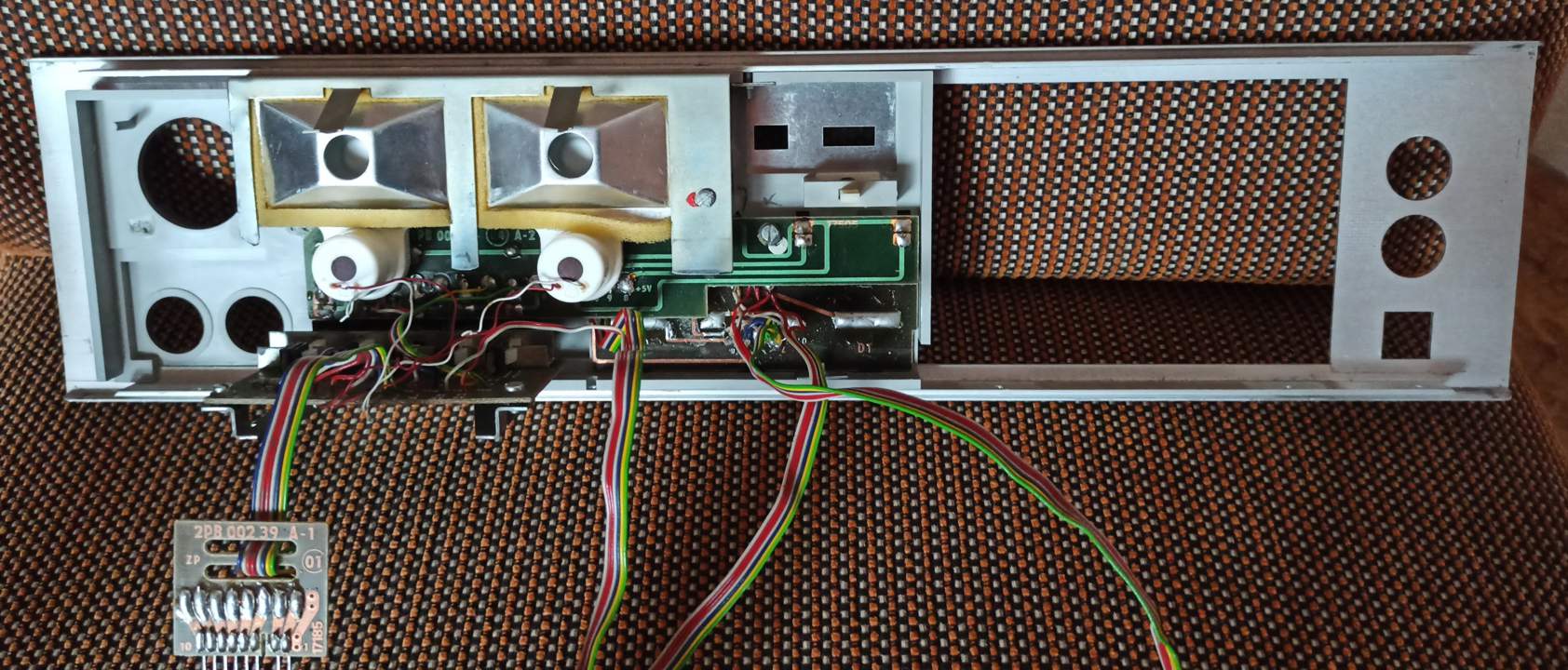

Zadní pohled (úprava na budíky)

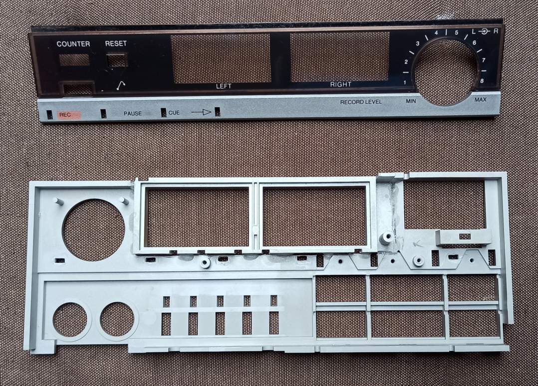

Úprava rámečku 261 z Led na budíky

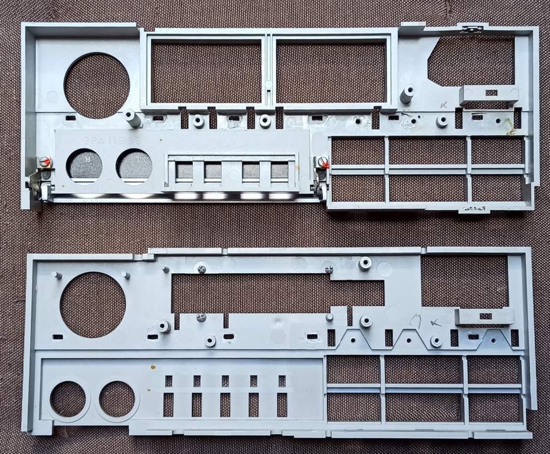

Nahoře SM260, dole SM261
