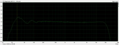

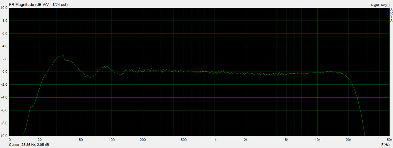

Tak a dnes som nastavoval B115/CM130 na LPR35 pásky a efekt dĺžky pólových nástavcov respektive ich opásania sa ukázal zasa a tentokrát je to až by som nazval hrozne rušivé.
Moje predošlé grafy boli robené na 16:9 monitore a najnovší je na 21:9 monitore. Mierne to natiahne horizontálne stupnicu v arte. Nieje to úplne normalizovaný graf pre 1:1 porovaniu ale ak sa do toho človek zapozerá tak by mal pochopiť.
Už s pasie som zvedavý že ako sa asi bude chovať SM911 (k testom sa nedostanem skorej ako o týždeň.
Zaujímala by ma ale ešte jedna vec, a to čo vlastne spôsobuje tento jav?
Skutočne sa jedná o dĺžku pólových nástavcov alebo dĺžku ich opásania?
Podľa katalógu nortronics sa jedná o uhol opásania a rádius hlavy (teda v konečnom dôsledku dĺžka opásania pólových nástavcov).
Celá výhoda hyperbolických hláv (ako sa teda jedná v pírpade ANH hláv je vlastne ich malá styčná plocha s páskou a to umožnuje použiť menšie šponovanie pásky pre dosiahnutie akceptovateĽného prítlaku na tú malú plochu.
Kým to hlavy ako má Revox Studer Otari ATR sú viacmenej veľké rádiusové a nielen že majú obrovitánske pólové nástavce ale dĺžka opásania je podstatne väčšia (Asi dvojnásobok oproti hlavám ANH
Zaujímalo by ma či by nešlo tento efekt minimalizovať väčšín uhlom opásania hlavy ANH. To samozrejme má svoje problémy ako zmena prítlaku atď, ale či by to zlepšilo parametre je otázne.
Jedná sa o čiste zaujiamavostnú otázku. Ja to zrejme na B115 skúšať už nebudem možno na nejakom prototypovom testbede čo mám rozrobený ale to je hudba budúcnosti.
B115 AGFA PE46 rozkmit amplitudovej frekvenčnej charakteristiky do zhruba 2.5dB (možno práve aj menej
CM130 LPR35
<br />ROzkmit amplitudovej charakteristiky je až do 3.5dB
CM130 LPR35
danhard
Příspěvky: 6640
Bydliště: Jesenice u Prahy
#705 Příspěvek od danhard »
Délka opásání určuje frekvenci, kde bude maximum toho efektu, úhel, kde opouští pásek pólový nástavec určuje amplitudu (malý úhel to potlačuje).
Nejhorší to asi bude, když bude krátký pólový nástavec opásán celý a pole bude končit koncem nástavce.
Chová se to jako jakási vnější stěrbina :D
