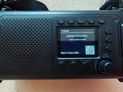

Tak tu testuji nouzové rádio Sencor SRD1090SCLD. Trošku robustní, s 20Ah baterii. Nabíjecí metoda přichází v úvahu jedině nabíječkou z mobilu. Umí přehrávat MP3 z flash karet uSD a z USB. Při zkoušce DAB přijmu mě překvapila funkce nouzových zpráv "ASA". Má to být nějaký Automatic service alert. Na https://asa.radio/ zadáte vaší adresu a podle toho vám bude přidělěn tříčíselný kód, který zadáte do rádia (viz příloha). Má se to údajně zavádět i zde. Generování kódu jsem testoval i pro mou oblast a funguje
Je zvláštní, že nikde o tom nepíšou ani slovo - jak výrobce, tak prodejce. Jako kdyby Sencor nevěděl, co prodává

Artaban001 píše: 23 črc 2026, 21:36 ... funkce nouzových zpráv "ASA". Má to být nějaký Automatic service alert ... nikde o tom nepíšou ani slovo ...
výrobce to popisuje v návodu, ale trochu jinak - stačí číst ... 8-)
ASA upozornění: „Announcement Switching Announcement“ ASA je součástí mechanismu tzv. announcement switching. Po správném nastavení údajů o poloze bude docházet k automatickému přepnutí na stanici, která právě vysílá:
dopravní informace (Traffic Announcement – TA), nouzové hlášení, varování (např. počasí), zprávy

Čili obdoba funkce EON a TA/TP na VKV FM.
