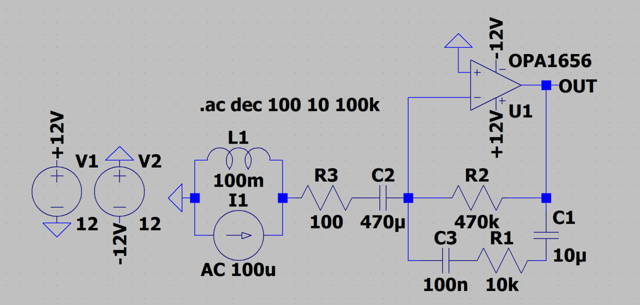

Hill píše:Ještě maličkost: není to jen kapacita přívodu od hlavy na vstup, jsou to také mezizávitové kapacity přímo v systému hlavy, převážně transformované na vývody, čímž se ty parametry poněkud rozprostřou, no, spíše rozpliznou.
A čo keby sme úplne eliminovali parazitnú kapacitu vinutia? I/U prevodník s operákom. Ak to teda dobre poberám tak problém je s parazitnou kapacitou nielen preto že reaktancia kapacitnej zložky je väčší a väčší problém stúpajúcou frekvenciou ale aj amplituda stúpa frekvenciou a ak teda nestúpa podľa očakávaní tak sa to ukazuje ako útlm za snímacím zosilňovačom a to ako celkom strmo padajúca amplitudová charakteristika, tak ma napadá, čo keby sa dá za hlavu niečo takéto ako je na schéme ? Je to blbé a jednoduché a eliminuje to prakticky všetky problémy s kapacitnou reaktanciou takže ostávajú už len straty štrbinové a v samotnom jadre stopy a rezistívne straty samotného drôtu vinutia.

Raz tie zápisnice niekto najde a nebude tušiť k čomu to je :D Ja sa aspoň snažím správne a všetko dokumentovať, ale často to zanedbávam pretože si všetko už pomaly zhlavy pamätám.
Čisto ako príklad, toto by eliminovalo straty v hlave spôsobené kapacitnou reaktanciou vinutí hlavy a tiež prívodov k hlave. Ostávali by tak už len straty spôsobené štrbinou a samotným jadrom.

Ten C1 v zapojení je snad zbytečný, když tam máš C3.
Pokud jde o zvlnění nad 20 kHz způsobené parazitními kapacitami mezi závity vinutí hlavy, to zase neodstraníš. Pravda, asi to někteří výrobci zvládli lépe, než Tesla, ale ani u tesláckých hlav není zdaleka tak výrazné, jako to zvlnění způsobené opásáním v hloubkách, asi bych to neřešil. Ale má to vliv na výpočet případného paralelního kompenzačního kondenzátoru (radši dorovnat výšky rezonancí s hlavou pracující do vstupu zesilovače naprázdno, než je pak korigovat ve snímacím zesilovači a zdůraznit s nimi i šum zesilovače): tam nezbude, než vyzkoušet vhodnou kapacitu a do série s ní tlumicí odpor, aby to zdůraznění nebylo příliš ostré. Teoretický výpočet je vždy jen přibližný.

Hill píše:Ten C1 v zapojení je snad zbytečný
Nepopieram, tak trocha som to prehliadol lebo som skúšal všelijakú kombináciu lebo sa to chovalo divne v simulácií a akosi som zabudol že tam C1 ostal :D
Hill píše:Pokud jde o zvlnění nad 20 kHz způsobené parazitními kapacitami mezi závity vinutí hlavy, to zase neodstraníš. Pravda, asi to někteří výrobci zvládli lépe, než Tesla, ale ani u tesláckých hlav není zdaleka tak výrazné, jako to zvlnění způsobené opásáním v hloubkách, asi bych to neřešil. Ale má to vliv na výpočet případného paralelního kompenzačního kondenzátoru (radši dorovnat výšky rezonancí s hlavou pracující do vstupu zesilovače naprázdno, než je pak korigovat ve snímacím zesilovači a zdůraznit s nimi i šum zesilovače): tam nezbude, než vyzkoušet vhodnou kapacitu a do série s ní tlumicí odpor, aby to zdůraznění nebylo příliš ostré. Teoretický výpočet je vždy jen přibližný.
Dnes ale už máme operačné zosilňovače s naozaj nízkym šumom, prakticky zanedbatelným. Príklad ako teda OPA1656.
Mne skôr išlo o to či by sa z toho nedalo vytiahnuť ešte viacej takýmto spôsobom. teda nečuchám napätie ktoré sa na hlave nachádza ale prúd ktorý z hlavy vychádza. A ako bonus frekvenčná amplitudová charakteristika je lineárna (teda už nemáme to 20dB/dec stúpanie frekvenciou). A tým ešte viacej som myslel najvyššiu frekvenciu až do bodu kedy by sa jednalo o hlavne štrbinové straty.
Na problém pri nižších frekvenciách sa teraz nesústredím :D Neidem prerobiť B115 na 38mičku permanentne. Skôr rozmýšlam ako by šlo dostať z 19tky ešte viacej rozsahu.
