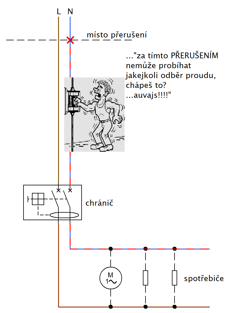

Behemot píše:...jako v podstatě nejak neco dělat může, ale chránič s nefunkčním tlachadlem TEST se bere jako vadnej a na výměnu...
To ale platí pouze pro chránič, který má vstupní svorky připojené na jmenovité napětí sítě. Pokud tomu tak není, jako v popisovaném případě, nelze chránič označit za vadný. To bys pak musel reklamovat i ten, který ti právě položil prodavač na pult, že má nefunkční "tlachadlo".
Doporučuji lépe číst a méně tlachat.
:wink:

#84 Příspěvek od masar »
Behemot píše:...to jsou tady až tak vypatlaní <img src='modules/Forums/images/smiles/icon_ignore.gif' alt='obrazek_cenzura' border='0' />, že jako musíš naprosto zjevný věci vobkecávat v nekolika příspěvkách? že to tady je samej tupan vim už dlouho, ale až tak? :idea:
nepotřebuju se na nic dívat, stačí rozum na úrovni IQ 80+, že když napíšeš podmínku obvod je PŘERUŠENEJ v nejakým místě, tak těžko může za tímto PŘERUŠENÍM probíhat jakejkoli odběr proudu, chápeš to? 8O
Když se nedíváš, tak ti ten rozum na úrovni IQ 80+ nemůže stačit. Vůbec jsi nepochopil, co tu adakar popisoval (a také nakreslil pro ty, co se dívají) a co jsem mu rozporoval.
Takže speciálně těm s rozumem na tebou zmíněné úrovni je určen tento obrázek.
:wink:

Behemot píše:když napíšeš podmínku obvod je PŘERUŠENEJ v nejakým místě, tak těžko může za tímto PŘERUŠENÍM probíhat jakejkoli odběr proudu, chápeš to?
Ja už môžem len pridať: že samozrejme. A pokiaľ sa staneš vypínačom/spínačom, a sebou dotykom obvod zopneš -tak to je to o čom sa tu písalo: že v tom prerušenom obvode sa začne nachádzať fáza v mieste, kde nemá čo robiť, a naviac voči dotyku sa tu nenachádza nijaká ochrana.. (áno, mal by pred tým byť centrálny chránič -ale ten nie je voči dotyku -už tu aj bolo)
Takže dávam tvojmu výroku plne za pravdu -len je úplne od veci -a teda nedá sa takto dôvodiť..

Behemot píše:pokud tě jak nejaký zjevení překvapuje, že ochrana jakýhokoli druhu chrání prvky zapojený za sebou, a né před sebou, tak bys měl přesně po vzoru filmu Marečku, podejte mi pero! nastoupit zpátky do první třídy základní školy, a esli to nebude vůbec jevit známky zlepšení, tak do zvláštní, třeba tam s tebou neco provedou
Naopak, to schémátko, které jsem tu postnul, je určeno právě pro ty, které to překvapuje. Kdybys četl, co jsem zde napsal a rozuměl psanému textu a souvislostem, asi bys s tím souhlasil. Tvoje reakce svědčí o opaku a také o tom, o čem psal už Werich (nebudu citovat).
Napadá mě, že tvůj emoční výlev, je možná důsledkem toho, že ses na tom schémátku poznal :).
Moderátorům fóra se omlouvám za to, že jsem vyprovokoval "krakena", který je pod jejich dohledem a prosím je, aby ten svinčík, nedůstojný tohoto fóra, uklidili.
