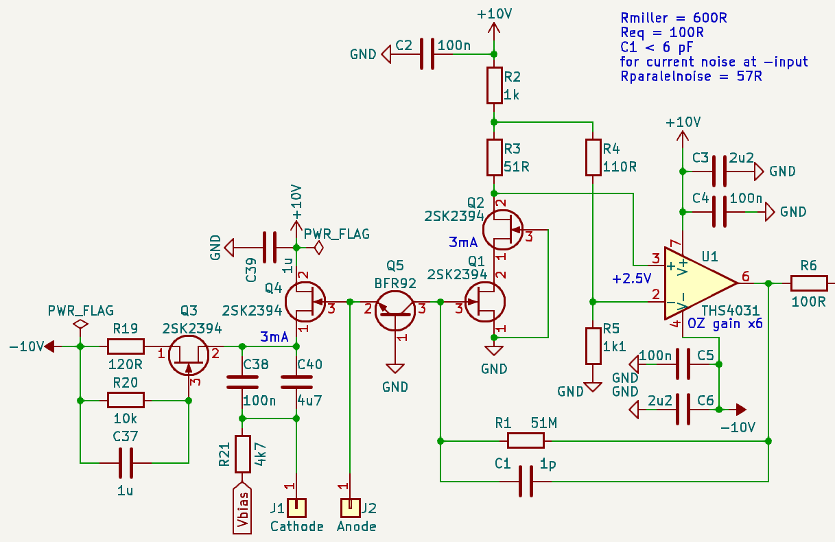

@danharde, asi máš zkušennosti... Mám to teď přepočtené, abych potlačil lépe proudový šum OZ a aby byla trošku lepší fázová bezpečnost na OZ. Paralelní odpor na -vstupu, kterým teče šumový proud, se tváří jako že je tam necelých 60 Ω. Zisk napěťový na OZ bude asi x6 (to už by skoro ustál i ten dekompenzovaný operák). Ale tranzistorovou kaskádu mám zatíženou jen 600 Ω. Ustojí ta kaskáda takový zatěžovací odpor? Jestli tomu dobře rozumím, vnitřní odpor kaskády by mohl být do 40 Ω, to by asi mohlo fungovat (oba tranzistory v kaskádě 2SK2394), ne? Jo, a na kaskádě mám jen 2.5 V.

Tak finálka, bootstrap se osadí podle potřeby...

Výstupní odpor kaskódy je její zátěž a ty si tam ještě likviduješ zesílení tím děličem pro minus vstup.
Jinak tady je šum nepodstatný, je to vnitřní záležitost zesilovače, důležité jsou šumy do vstupu a tam vede zpětnovazební odpor.
Co se týče vstupního odporu kskódy, tak ten je 1/Strmost, takže když jsou ty tranzistory stejné, tak se to chová v podstě stejně jako ten bootstrap.
Na to aby jsi tam viděl viděl míň, tak jsem nabízel tu kaskódu s bipolárem, můj vynález :lol:
Ale všechno je to o tom, odkud kam Tě to zajímá.
Pokud tam příjde ojedinělý impuls a víš kdy, tak je jednoduché před měřením vynulovat, nechat to chvíli ustálit (to celé, aby jsi zlikvidoval minulé měření, ovzorkovat výstup, prásknout tam ten proudový pulz a za dobu, kdy se stačí naintegrovat impulz ovzorkovat znovu výstup.
Takže to řešení, které jsem tu nabízel umí naintegrovat 10ns pulz (to už dělá kapacita diody a vstupu), za cca 300ns to přeleje do integrujícího transimedančního zesilovače a za 10us to přesně dointegruje na integrační výstup.
Když se to použije na nějaký zářič, tak tam nemůžeš generování pulzu ovlivnit, ale na výstupu vidíš pulz nad šumem, to jde na komparátor a ten po 10us ovzorkuje integrační výstup.
Tady je důležité, aby byla transimedanční složka rychlá, aby jsi byl schopen rozlišit, kolik tam bylo kvant, četnost pod 300ns se slije do 1 pulzu, ale pod 10us víš kolik tam bylo pulzů a poslední hodnota je jejich součet.

Co přináší člen R20/C37 ?
2SK2394 má při 3mA asi 20mA/V
Na co je tam v drain ta dělicí šigrošáda, která z toho dělá napěťové zesílení asi 2x a odpor zdroje 150R ?
Když tam máš boostrap, tak už to tam jednou nízkoimpedančně zesílený je, se stejným offsetem, na výstupu toho bootstrapu :D
Ten bootstrap má na G výstupní kapacitu asi 6pF (3pF Cgd + (50pF Cd + 10pF Cgs)/cca 20) a ty to zatížíš ještě 13pF (10pF Cgs + 3pF Cgd).

danhard píše:Co přináší člen R20/C37 ?
No, možná nic, řekl bych, že R20 hodí Q3 do šumového klidu, a C37 shodí tepelný šum R20.
danhard píše:2SK2394 má při 3mA asi 20mA/V
jojo, s tím počítám, ale Q4 funguje jako sledovač napětí se zesílením odhadem 0.98 (v případě, že místo odporu použiju ten Q3, jak je uveden)
danhard píše:Na co je tam v drain ta dělicí šigrošáda, která z toho dělá napěťové zesílení asi 2x a odpor zdroje 150R ?
Tady se přiznám, že nerozumím na co narážíš? Jestli myslíš C38 a C40, tak to je střídavá vazba bootstrapu na diodu. Abych mohl použít nezávislé předpětí pro katodu detekční diody.
danhard píše:Když tam máš boostrap, tak už to tam jednou nízkoimpedančně zesílený je, se stejným offsetem, na výstupu toho bootstrapu :D
Bootstrap podle mně nic nezesiluje, je to sledovač napětí. Moje snaha je snížit co nejvíc kapacitu před zpětnou vazbou, jelikož šumové zesílení je dáno 1+Cvstup/Cfeedback, takže kapacitu na svorce Anode proti zemi chci dostat co nejnižší.
danhard píše:Ten bootstrap má na G výstupní kapacitu asi 6pF (3pF Cgd + (50pF Cd + 10pF Cgs)/cca 20) a ty to zatížíš ještě 13pF (10pF Cgs + 3pF Cgd).
Jestli tomu dobře rozumím, navrhuješ dát mezi G na Q4 a zpětnou vazbou ještě ten bipolár bez proudu jako zesilovač se společnou bází?

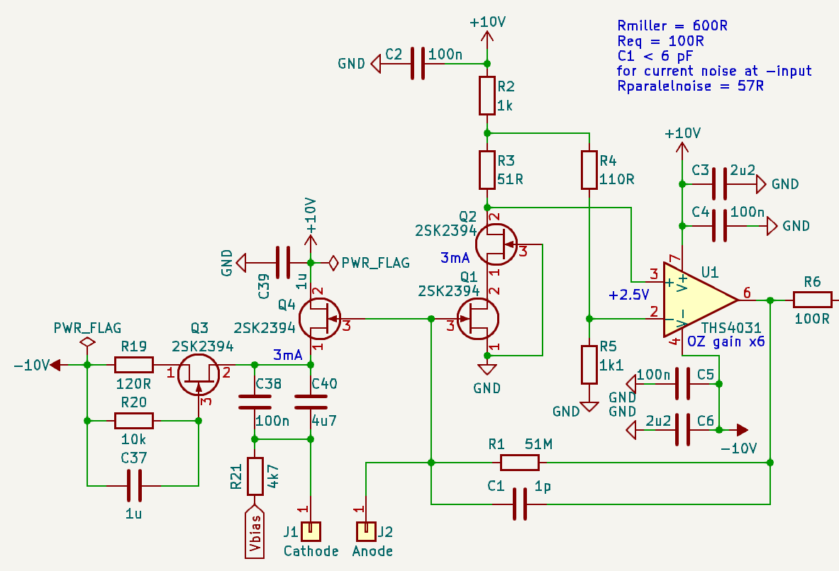

#82 Příspěvek od Cust »
Takto?
Jo, a ty brikule mezi Q2 a operákem jsou tam kvůli stabilitě, když to dám natvrdo, bude problém s tím, že to začne být trošku nestabilní a na náběžné hraně to udělá výrazný překmit - takto jsem schopen to udělat mravně. Na vysokých frekvencích to nebude zlobit...
Jo to mě uniklo, já počítal, že zpětná vazba uvidí Cgs+Cdg. Takto to vlastně vychází líp - předpokládám, že pokud použiju SiC diodu, tak kapacita nebude 50 pF, ale jen 5 pF (nikdo to nevyrábí a datasheet neexistuje, prostě ji někdo upek a náhodou mi zůstala ležet na stole, tipuji, že existuje jen jedna). To podle mých úvah znamenalo, že je bootstrap naprd. Podle tebe tam bude kapacita místo mých uvažovaných 13 pF jen cca 4 pF. Tedy bootstrap nebude zhoršení, ale přínos, byť jen nepatrný... A s tím BJT tranzistorem to kapacitně vlastně nezatížím. Dík. Už jsem se v tom začal motat.

Jestli by místo R20/C37 neposloužil prostý drát :D
Strmost jsem uváděl kvůli kaskódě, když jsou ty tranzistory stejné, tak zátěž kaskódy je 1/S a nap. zesílení je také 1/S, tedy jedna.
Gate Milleruje 1x Cgd.
Ta šigrošáda před operákem by tam nemusela být, kdyby jsi měl R2 a R5 přemostěné 0.1u, tady by to smysl mělo.
Jak zesiluje napětí na PIN diodě bootstrap jsem dával kousek výše, na výstupu Gate, ale i na nízkoimpedančním Source je cca 10x více a výstupní kapacita je 10x menší :D
(při přenosu sledovače 0,95), do toho kecá nejen zdroj proudu, ale také odpor R21 na Bias, který je paraleleně ke zdroji proudu.
Ale něco tam nech, ono zvyšovat to víc nemá smysl.
http://www.ebastlirna.cz/modules/Forums ... de_994.png
Když to vytáhneš do zesilovače ze Source, tak nebudeš Gate zatěžovat a ta kaskóda je tam zbytečná a stačí bipolár s proudovým šumem, zkoušel jsem to i s prouovým LT1227, ale stějně to bylo s OPA637 lepší, a rychlejší v simulaci nemám.
Stejně nejvíc šumí ten zpětnovazební transimpedanční odpor :D
Naposledy upravil(a) danhard dne 24 kvě 2023, 18:02, celkem upraveno 2 x.

Drát je asi ok, ale já mám velké zásoby součástek a nevím co s tím...
U toho bias napětí to ještě filtruju, takže pro DC tam vychází odpor v desítkách kΩ. Ten R21 je tam bouchnut od pasu, ať se mi bootstrapování neuzavírá přes Ubias filtry.
Transimpedanční odpor šumí naštěstí jen na nízkých frekvencích.
OPA637 ještě zvážím, ale myslím, že v šupleti mám něco dekompenzovaného co jede v GHz (LMH6 něco snad...).
Ještě jednou díky!

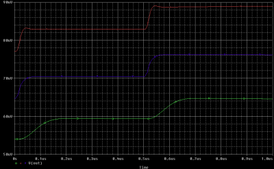

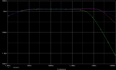

Je to vytloukání klínu klínem, dělená integrace tam byla, protože to jinak kmitalo, integrátor s OPA637 jaksi nelze.
Takže jsem to udělal ještě s VFB LT1363 a CFB LT1227 a učesal na stejný zesílení (integrační kapacitu).
S LT šel udělat integrátor napřímo.
A tady jsou odezvy na pulzy 100 elektronů - 5uV na výstupu a primitivní šumová analýza vstupu, 1nV v gate jfetu.
zelená OPA637
červená LT1227
modrá LT1363
Jinej šum neřeším, požadavky na operáky se řeší postupně, vkládáním šumových napětí a proudů.

aha, já to nepochopil - už jasné, dík za obrázky

Dám sem ještě schemata, ale je to vytloukání klínu klínem :(
Ten 100k odpor mi to kazí, ten tam šumí nejvíc.
Jak jsem pochopil, tak Ti vlastně nejde o rychlost na osciloskopu, ale aby se to dobře naintegrovalo a na to poslouží i línej krám.
Rychle se to naintegruje na té diodě (10ns) rychle to přenese i ten bootstrap (dalších 10ns) a pak to přenese - smaže ten integrátor a tam už to tak rychlé být nemusí, klidně 1us.
Změřit to musíš brzy, jelikož s tím driftují šumy 10us.
A tohle celé optimalizovat na nejmeší "šum" chybu výsledku.
Neočekávej od toho více, než 10dB zlepšení, kdybys to udělal podle oplikace v datasheetu operáků, zázraky se nedějí :lol:
