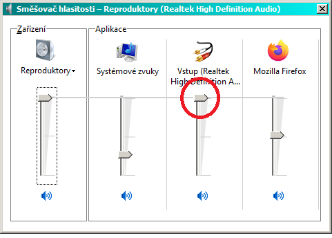

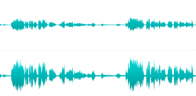

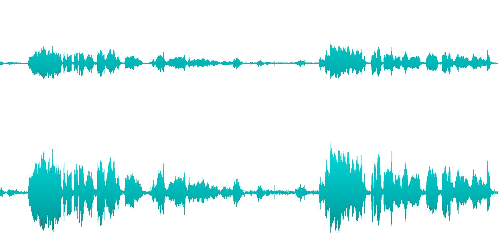

Zdravím všetkých, zrovna sa tomu zase venujem. Čas ma tlačí, budúci týždeň musím vrátiť nahrávky, dovtedy to musím nejako zdigitalizovať.
Neviem, prečo má nahrávka len 25% z rozsahu zvukovky, či je to v malej dynamike nahrávky, alebo zle nastavená zvukovka.
Momentálne sa pokúšam o analógový "hack" -> hrám sa s hodnotami R103/R104 a pokúšam sa nastaviť vyšší zisk toho integrovaného predzosilňovača. Zatiaľ som zmenil hodnoty odporov v jednom kanály a trochu to pomohlo - vidieť v prílohe. Ale subjektívne to moc veľký rozdiel nie je (na slúchadlá priamo z kazeťáku). Asi je to dané charakterom nahrávky, pretože intenzita pomalého spevu sa mení, väčšinou je to tichý spev a občas ide do výšok a intenzity. Idem ešte hacknúť druhý kanál a začnem nahrávať. Na podanie spektra nahrávky to asi nemá počuteľný vlyv.
V nastaveniach zvukovky som nič nezistil. Mixer vytiahnem naplno, t.j. včetne linkového vstupu, ale na záznam bol stále v rozsahu tých 25%.

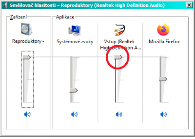

Ešte k tomu mixéru - nastavenie podľa obrázku nemá vplyv na úroveň nahrávky - Nero ukzauje stále rovnakú maximálnu úroveň.

robos píše:Ešte k tomu mixéru - nastavenie podľa obrázku nemá vplyv na úroveň nahrávky - Nero ukzauje stále rovnakú maximálnu úroveň.
Samozřejmě, že nemá. Windows rozlišují úroveň pro přehrávání a pro záznam. Musíš to nastavit pro záznam a jako vstupní zařízení si vybrat line-in. Dostaneš se k tomu po pravém kliknutí na repráček v liště a tam si podle driveru projeď nabízené možnosti. Protože nové verze detekují obsazené vstupy a výstupy, nastavení line-in se objeví v okně pro záznam až po připojení vstupu, jinak je tam směšovač případně mikrofon.

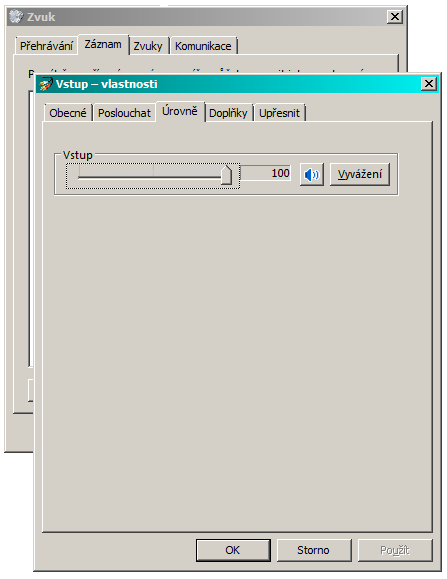

#88 Příspěvek od robos »
-> xsc: to som urobil ako prvé, viď. príloha. Úroveň bola pôvodne stiahnutá na najekú nízku hodnotu.
Příspěvky: 8276
#89 Příspěvek od xsc »
Pokud ho máš vybraný i jako vstupní zařízení (ne směšovač signálů), tak už víc vybuzení nevytáhneš. Ono to uplně obecně jen z jednoho screenshotu poznat nejde, protože každá verze Windows i každý driver pro zvukovku se chovají trochu jinak a používají modifikované menu. Windows 10/11 tomu ještě nasadily korunu, kdy část se objevuje v novém nastavení, ale stále existuje i ta část původní.
