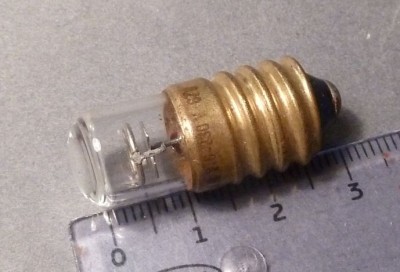

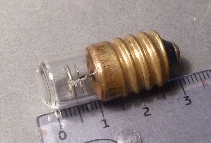

Rozmýšľal som, aký veľký odpor predradiť tej tlejivke a napadlo ma dať dva do série a stred skratovať tranzistorom o zem v okamihu zaznamenania impulzu. Tým by sa oblúk zhasol. Potom ma napadlo nesnímať impulzy z prúdu tlejivky, ale snímať fotodiódou záblesky. Niekde mám asi aj nejaký fotonásobič. Ten by možno fungoval aj sám o sebe. A možno ani nie.
Příspěvky: 6669
#83 Příspěvek od samec »
Nejaká TESLA 210-230V 67?
Skúšal som na striedavé napätie. Zapaľuje sa pri 100V efektívnych.
Tesne pod zápalným napätím reaguje na elektrostatické pole. Preblikáva, keď približujem alebo vzdiaľujem elektricky nabitý polyetylénový sačok..
