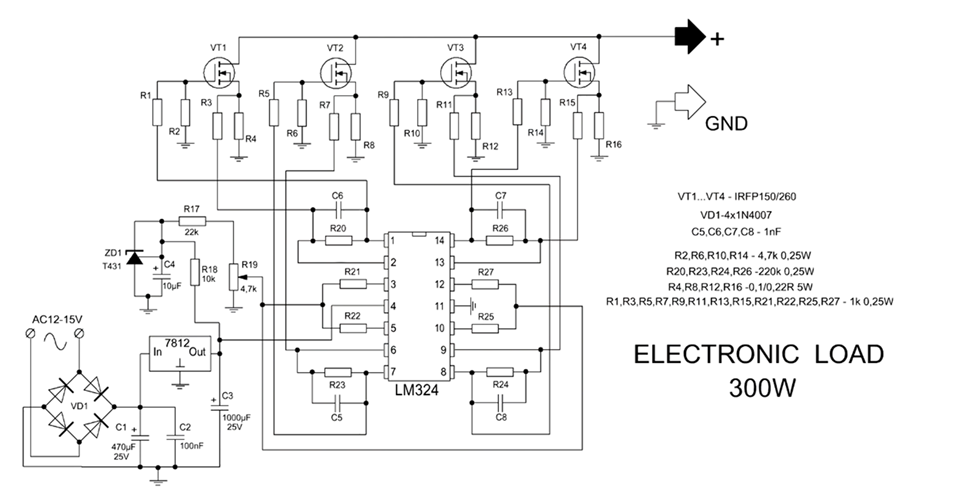

#83 Příspěvek od barnodaj »
Věděl jsem, že to někde v počítači je akorát kde?
Čtyřoperáková, čtyřtranzistorová zátěž, pro inspiraci.
Příspěvky: 20508
#84 Příspěvek od Celeron »
Díky, ten princip je jasnej. Pamatuju, že jsem někde a AR nebo PE před časem narazil na stejnou zátěž, každej FET měl svůj řídící modul. Ale nějak se mi to nedaří nalýzt, v archivu na Kutilovo to není. Ale stejně bych to znova nestavěl, stále doufám, že se povede ta co mám nějak znásilnit na větší zatížení.

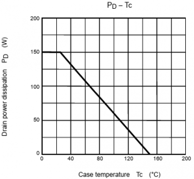

Pořád se tu oháníte malou/velkou SOA, ale SOA pro DC režim je určená mezním ztrátovým výkonem. A ten je závislý na teplotě pouzdra. Obvykle se udává pro Tc = 25°C (i ta SOA pro pulzní režim je většinou pro 25°C). To se běžně (když pominu třeba vodní chlazení) za provozu nedá dodržet. Takže je to o tom, na jakou teplotu ten tranzistor uchladím a jaký výkon se na něm při té teplotě smí pálit. A je jedno jestli to je spínací FET nebo FET pro audio. U některých tranzistorů se ta závislost výkonu na teplotě uvádí v datašítu parametrem Power (Linear) Derating Factor ve W/°C, u jiných je to vyjádřené graficky křivkou výkonové zatižitelnosti v závislosti na teplotě a pokud tam není ani jedno z toho, určitě tam je uvedená maximální teplota čipu a tepelný odpor čip-pouzdro a z nich se to dá spočítat/nakreslit.

lesana87 píše:Pořád se tu oháníte malou/velkou SOA, ale SOA pro DC režim je určená mezním ztrátovým výkonem....
No, není. Resp. výkon omezený SOA pro DC téměř nikdy nedosahuje Ptot(max), u spínacích transistorů občas ani zdaleka. Srovnej si pár grafů z konkrétních datasheetů.
Se zbytkem asi nikdo nepolemizuje, ale už jsme to v podstatě všechno probrali výše (třeba ne polopaticky, ale určitě přinejmenším v souvislostech a/nebo náznacích).

lesana87
Příspěvky: 4396
#87 Příspěvek od lesana87 »
Můžeš sem dát nějaký příklad FETu, u kterého neplatí, že DC SOA je určená ztrátovým výkonem?
JirkaZ
Příspěvky: 3651
#88 Příspěvek od JirkaZ »
Tady => zde.
Ještě dodám, že já jsem (asi bez nějakého zdůraznění) nepsal jen o MOSFETech, ale o transistorech spíš obecně.
Prostě před lineárním nasazením je vždycky potřeba si prostudovat grafy a brát jen ty typy, kde je SOA definovaná.

lesana87
Příspěvky: 4396
#89 Příspěvek od lesana87 »
Muselo dát práci takového exota najít. :) Akorát ta SOA není dána pro konkrétní teplotu pouzdra, takže těžko srovnávat. A řeč tu byla od začátku o FETech, tak nač sem tahat třeba sekundární průraz u bipolárů.
JirkaZ
Příspěvky: 3651
#90 Příspěvek od JirkaZ »
Nemuselo, protože vím, že jich existuje x (hledal jsem pouze dostatečně markantní příklad).
Já považuju za celkem zbytečné to dále rozpatlávat. Problém (FB)SOA existuje odsampoč a není relevantní, že ho spousta konstruktérů či jiných techniků ignoruje.
Ještě ale položím otázku k zamyšlení: proč asi v IXYS/Littelfuse (a možná i jinde) vůbec otevírali záležitost obecně zvanou "linear MOSFETs with extended FBSOA"?
