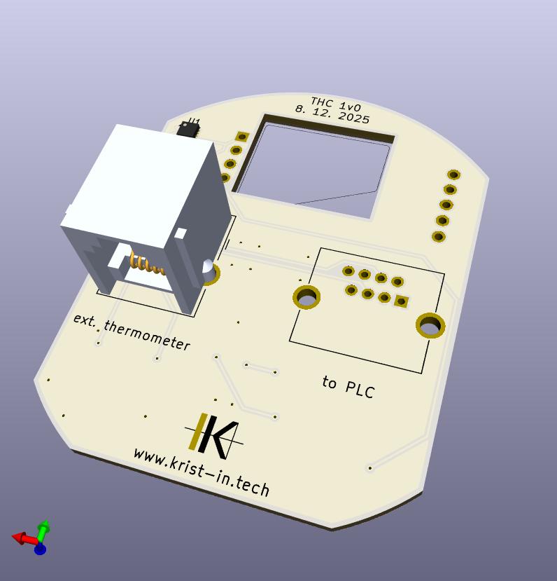

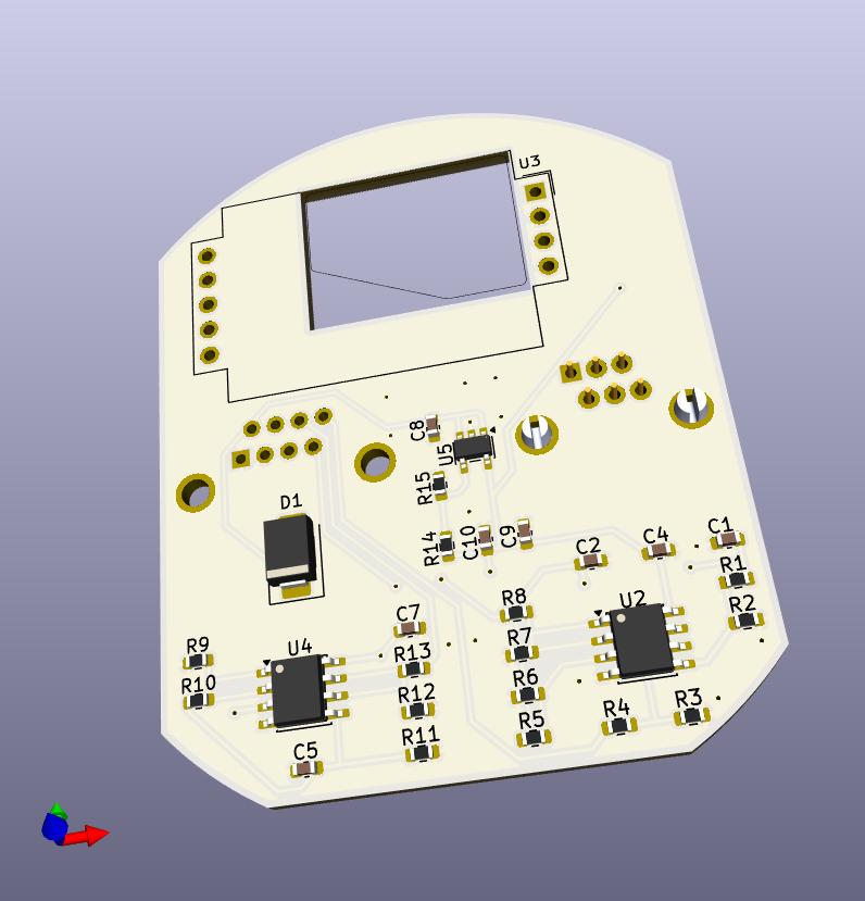

Tak barák mám zakabelovaný a kabely zaházené maltou. Regulační systém navržený. Dnes jsem si nakreslil měřáky. V každé místnosti je možnost osadit teploměr vzduch, teploměr podlaha, vlhkoměr vzduch a měření CO2 koncentrace.
CO2 detektory jsou drahé a půjdou jen někam (obývák, ložnice a asi pokojíky dětí).
Tišťák by se měl vejít do standardní instalační krabičky. Zepředu je měřák vlhkosti/teploty, konektory a díra pro detekci CO2. Zezadu jsou pak operační zesilovače. Výstup je tedy analogový, dá se využít 0-5 V vstupy, popřípadě upravit na 0-2 V vstup. Napájení se předpokládá 12 nebo 24 V. Vedení je FTP kabel Cat 6, drát pro mínus napájení a měřicí zem je v kabelu separé. Případný externí podlahový teploměr se připojuje v instalační krabičce přes RJ12 a není s dalšími měřáky nijak propojen. Předpokládám využití NTC 12k a v řídicí jednotce využití jiných měřicích vstupů s integrovaným zdrojem proudu.
