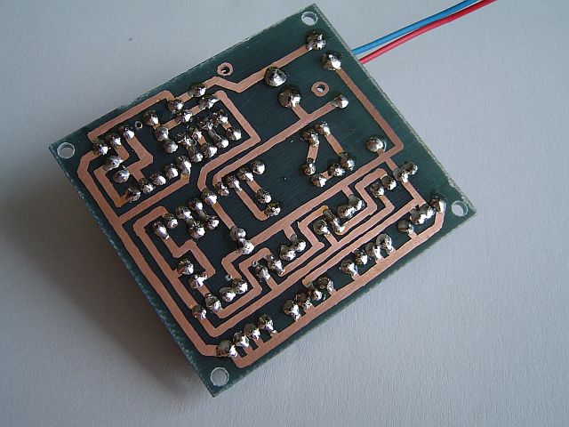

Jako důlčik tedy zkusím závitník a po vstřikovací jehle se poptám.
A tady je foto osazené desky, kterou jsem kreslil fixem, viz včerejší příspěvek. Sice spoje jsou křivé, ale na zkušební zapojení to stačí. Téměř nikde se to neproleptalo a bylo to v chloridu 25 minut, protože je to starší cuprextit a pravděpodobně je silnější vrstva mědi, než bývá na novém cuprextitu. Tomu stačí cca 18 minut.
DPS kreslená černou fixou Centropen 2846
(58.2 KiB) Staženo 163 x

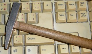

#79 Příspěvek od Andrea »
Jen ještě pro upřesnění, čím do toho hřebíku "buším", dětské kladívečko, viz foto. Pokud by tím někdo dokázal ten hřebík ohnout tak se :pray:

#80 Příspěvek od BIPOLAR »
Jirky, nebuď tak sromný, na ruční práci je to výborné ! Ještě to zkus tou červenou fixkou, jestli se Ti bude někdy chtít :wink:

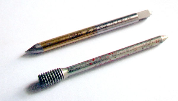

#81 Příspěvek od Crifodo »
Nastřelovák do betonu a bývalý závitník. Na tu vstřikovací jehlu to nemá, ale někdo mi ji ukradl (nebo se někam pootopila). Ještě by mohla být použitelná kalená tyčka ze starých floppy mechanik pro vodicí mechanismus hlav, je to nějaká chromová ocel prům. 6. V CDROM už asi bude čínské bahno.
Otupí se časem všechno, jinak by to odporovalo principu vesmíru.

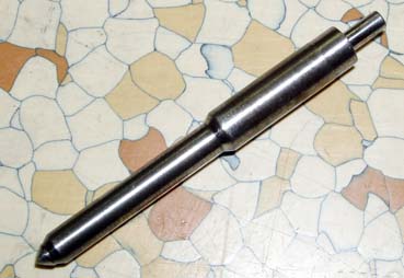

#82 Příspěvek od forbidden »
Ja pouzivam na dulky tohle. Kdysi mi to donesl deda ze Zetoru. K cemu to puvodne bylo netusim, ale je to tvrdy dost, jeste jsem to za ty roky nebrousil. Puvodne to bylo jeste v takovym vetsim pouzdre, pasovalo to do nej tak akorat, to uz ale nemam.
(46.5 KiB) Staženo 81 x

#83 Příspěvek od PavelFF »
To je právě ta jehla do vstřikování k ZETORU.

#84 Příspěvek od stepa »
Jo tak ja mam to samy co forbidden :)

forbidden
Příspěvky: 9442
Bydliště: Brno (JN89GF)
#86 Příspěvek od forbidden »
A to jsem si myslel, co to nemam za vychytavku a on to ted ma skoro kazdej :cry:
#87 Příspěvek od EKKAR »
forbidden píše:A to jsem si myslel, co to nemam za vychytavku a on to ted ma skoro kazdej :cry:
To ted je špatný vyjádření - uzavírací jehlu do vstřikovací trysky jako bastlířský důlčík používá kde kdo leta letoucí - stačilo mít přístup do dílny, kde se opravovaly nějaké větší dehťáky - ať už to byla nějaká traktorka, nebo železniční dílny...
