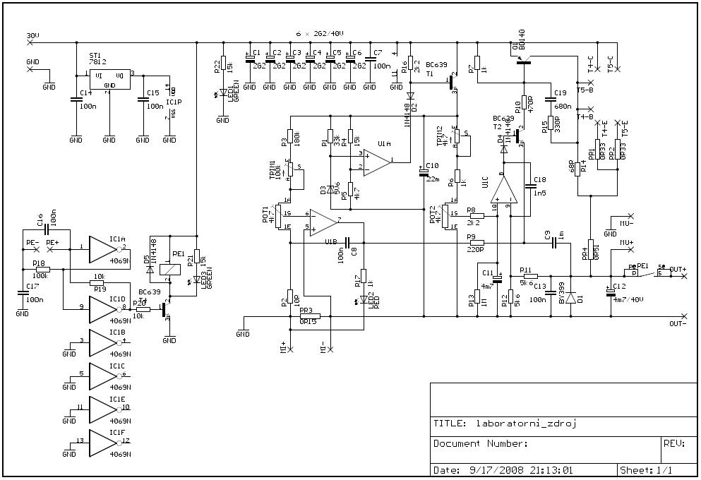

Tak som zdroj konecne zakrytoval-opet som ho vsak musel rozobrat :?
Dovodom je,ze mi skace hodnota napetia a aj prudu na meracich moduloch,avsak zaujimavym sposobom.
Pripojim odporovu zataz 1,5A a asi kazdych 10 sekund(niekedy 30s-je to chaoticke) klesne napetie na cca.5V(niekdy viac,niekedy menej-opet chaotickty) .Taktiez klesne na meracom module hodnota zobrazovaneho prudu.Pokles trva moment-potom sa opet ustali na nastavenu hodnotu.
Zaujimave je,ze ak pripojim ku voltmetru zdroja paralelne dalsi voltmeter/multimeter,tak sa hodnota na multimetri nemeni-na voltmetri zdroja hodnota skace,ako som opisal vyssie :?
Taktiez na zatazi/ziarovke nebadam blikanie-svieti stale rovnako,nezavisle od skakania hodnot na AV moduloch.
Problem je v tom,ze nemam osciloskop-preto som ani nevedel merat spominane mozne kmitanie.Uspokojil som sa z vysvetlenim Masara...
Avsak teraz ma napada,ci tieto dva javy nemaju nejaku suvislost...
Viete mi poradit,ako odhalit zavadu bez osciloskopu-ja viem,ze je to bez neho na h....,ale nemam ho :| .
Schemu prikladam do prilohy...
(93.38 KiB) Staženo 247 x

#85 Příspěvek od lugava »
a nemáš náhodou niečo s referenčným alebo napájacím napätím merákov?

#86 Příspěvek od sr71 »
tak jsem tento zdroj s mírnými úpravami taky dokončil, v tom schématu i na PCB je ale chyba v zapojení minus pólu voltmetru - ten přece musí být na OUT- a ne na GND
