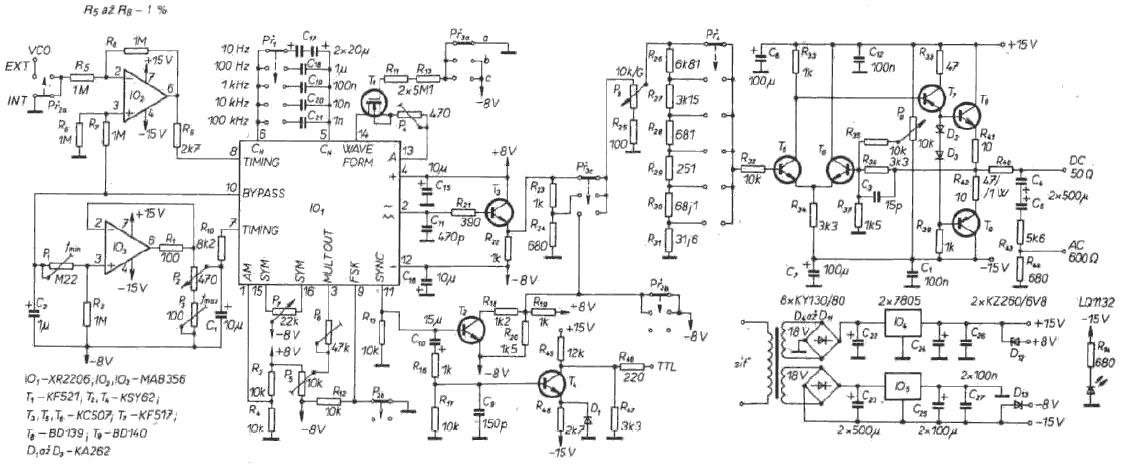

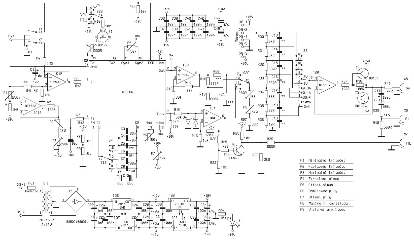

Takže je to v podstatě naprosto stejné zapojení jako u výše zmiňovaného, kterým jsem se nejvíce inspiroval, jen výstupy jsou pomocí tranzistorů. Na výstupu obdélníku je podobné zapojení, jako jsem použil já, jen bez zenerek. Na výstupu sinus/pila je jeden SC. Jako koncový zesilovač je použito klasické zapojení jednoduchého OZ (dvojčinný SC, pootevření pomocí dvou diod, buzené SE a na vstupu rozdílový zes.). Přesně takto jsem si to představoval, jen jsem neměl dost odvahy udělat návrh a vývoj sám. Takže se obejdu bez OZ a snad ten 1MHz z toho vycucám. :roll:
Ještě jednou díky, to jsem přesně potřeboval.
S tranzistory
(91.1 KiB) Staženo 732 x
S OZ
(186.98 KiB) Staženo 784 x

DPS tam není, jen to schéma, co jsem dal nahoře.

#90 Příspěvek od Masob »
Kdyby náhodou někdo stavěl ten konec s tranzistory, tak je ve schématu otočený T7, má být samozřejmě emitorem nahoru. :wink:
